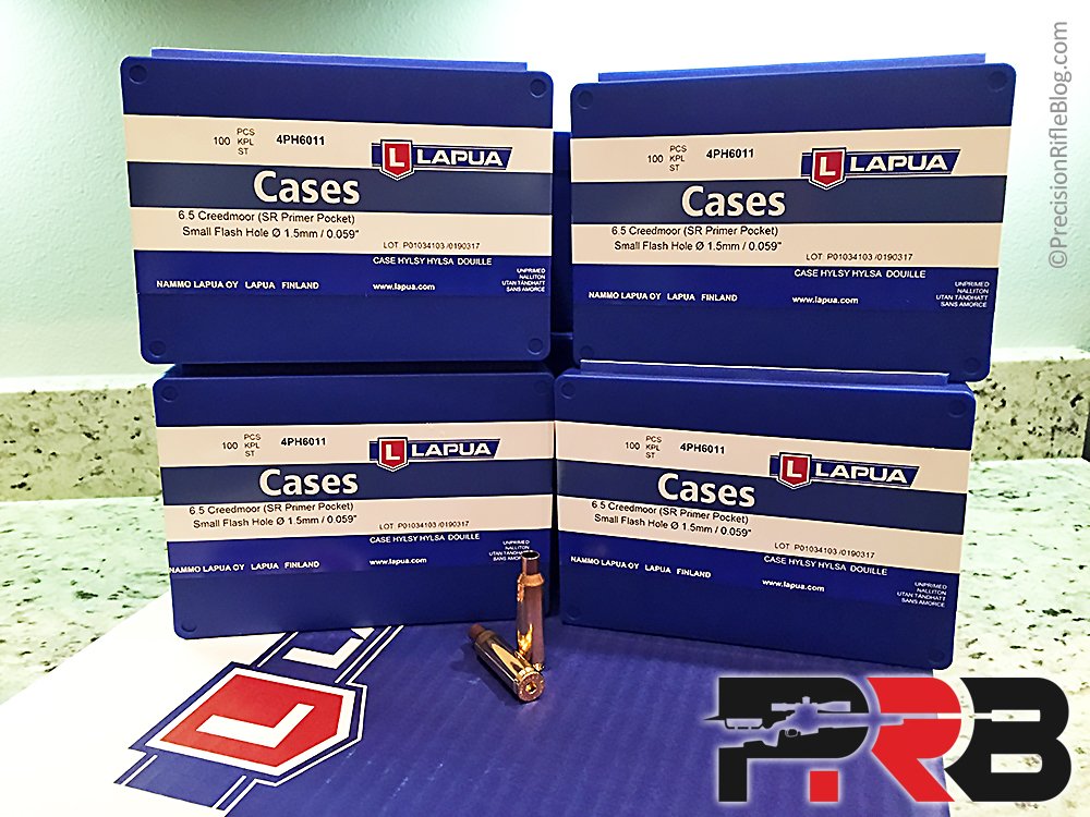

Protas Опубликовано: 2 февраля 2017 Поделиться Опубликовано: 2 февраля 2017 6.5 Creedmoor это в принципе тот-же 6.5х47 Lapua, только под 140-вой гибрид. И популярность его огромная у PRS-чиков... Да и вообще в америке. Он уже популярнее чем 6.5х47... Тика в свою линейку калибров Creedmoor включила...и т.д. Лапуа представила свою гильзу под Creedmoor с аналогичным капсюльным гнездом и запальным отверстием как у 6.5х47... А Creedmoor на Лапуашной гильзе это уже другой уровень...И если 47-мому явно не хватало объёма под 140 гибрид, то Creedmoor на Лапуашной гильзе думаю будет самое то. Вообщем всё в порядке с этим Creedmoor-ом :) Ссылка на комментарий
НСК-И Опубликовано: 2 февраля 2017 Поделиться Опубликовано: 2 февраля 2017 Лапуа представила свою гильзу под Creedmoor Лапуа реально держит руку на пульсе,всегда первые.Молодцы! Да и вообще в америке. В Америке говорят,он вообще побил все рейтинги,сейчас мода на него.Ждем новых рекордов. Ссылка на комментарий
viktor 34 Опубликовано: 2 февраля 2017 Поделиться Опубликовано: 2 февраля 2017 А Creedmoor на Лапуашной гильзе это уже другой уровень...И если 47-мому явно не хватало объёма под 140 гибрид, то Creedmoor на Лапуашной гильзе думаю будет самое то. Очень интересны мишени увидеть с гибридом на этой гильзе, особенно на 100м! Я прикинул, скорость 900+- должна получится на 28-30". Если ещё кучно будет, как на 47, то можно смело 800-900яр стрелять, не оглядываясь на семёрки.:) С уважением, Виктор. Ссылка на комментарий
