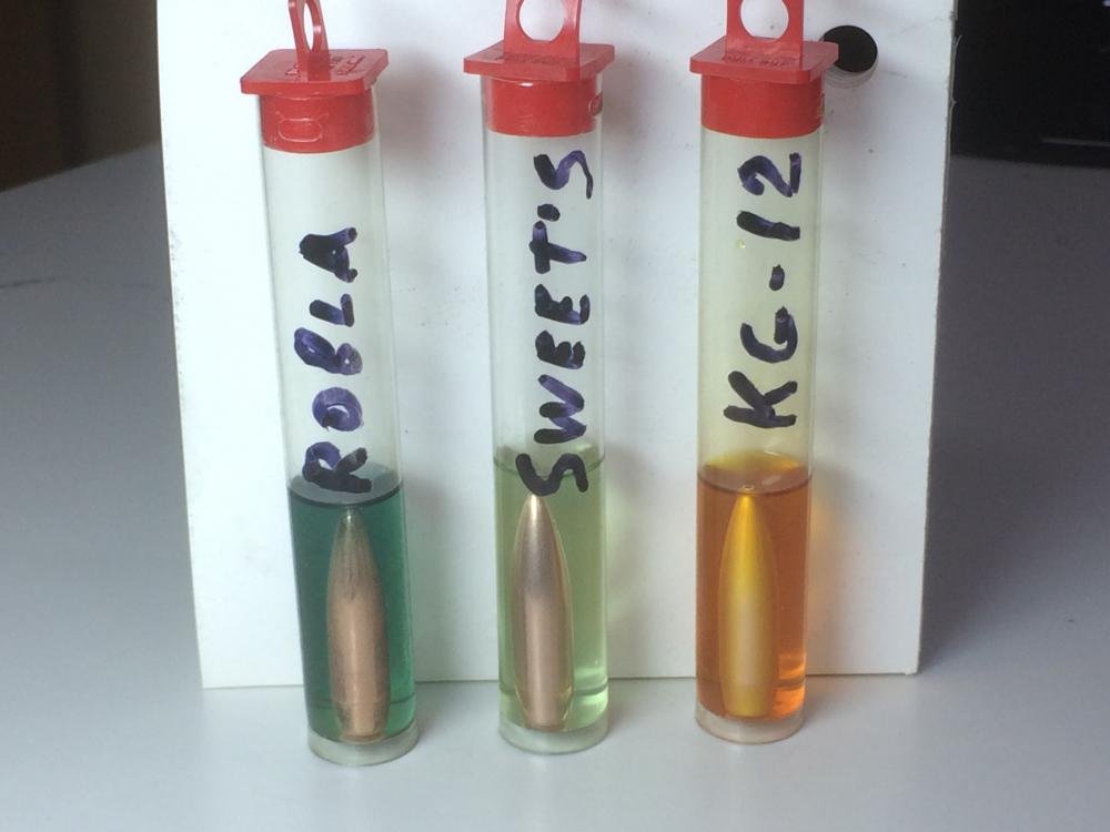

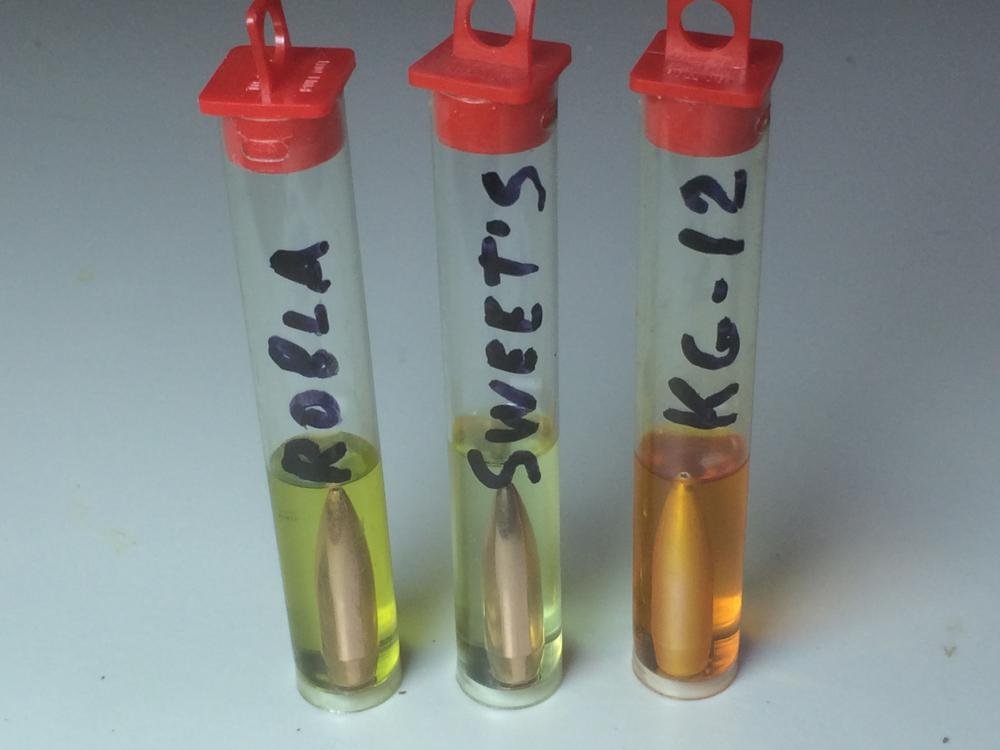

Прошло 23 часа.

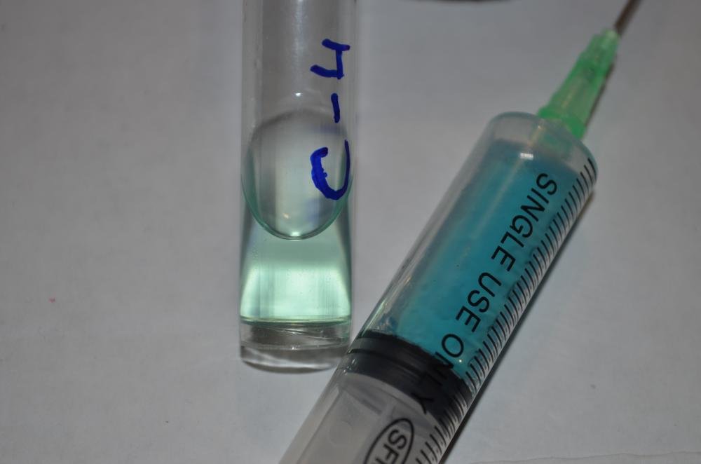

Промыл пули водой, потом спиртом. Удалил шприцем из полости носиков жидкость и продул воздухом.

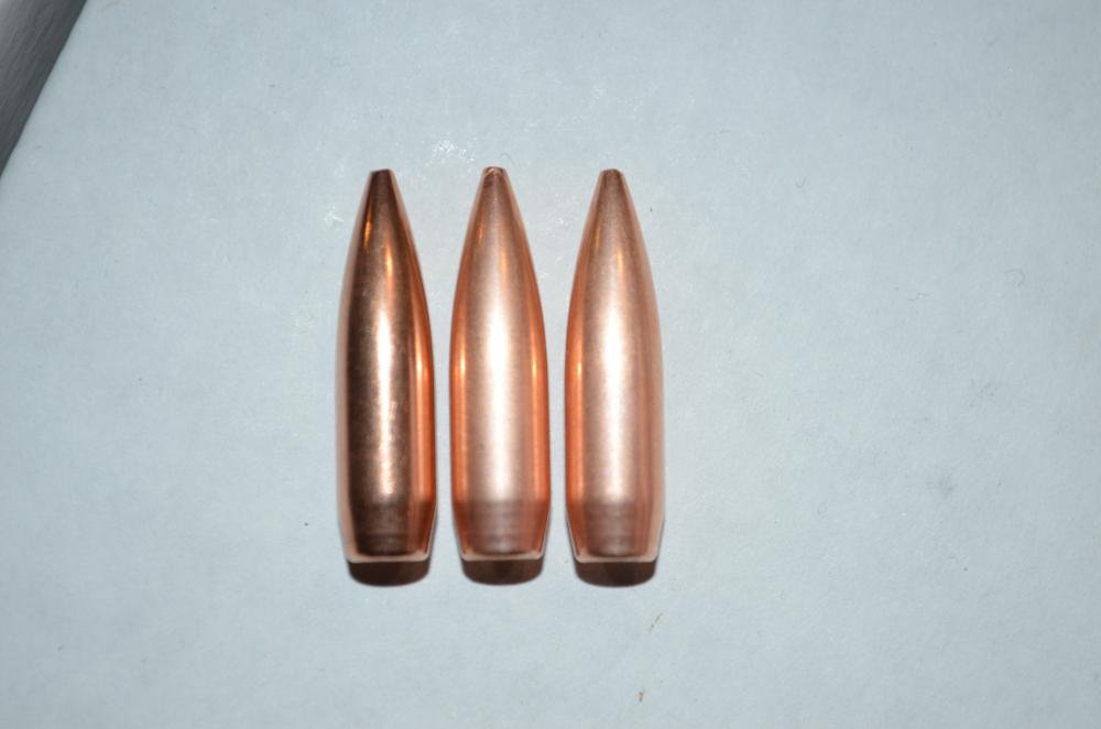

Тестируемые пули - Scenar 120,4gr.
В очередной раз убедился, что реклама врёт:http://www.coretacsolutions.com/products_KG_KG12_TEST.htm
После Robla Solo пуля похудела на 0,4gr
После Swits 7,62 вес пули не изменился, по крайней мере весы изменения не увидели.
После KG-12 пуля похудела на 0,2gr
DSC_0048.jpg 24 часа ,вес тот же .В С-4 красный оттенок есть на пуле.(средняя на фото )У элюминатора раствор синий.Тестируемые пули сиера мач кинг 69 гран Про пену забыли :Dнадо было и ее попробовать .
