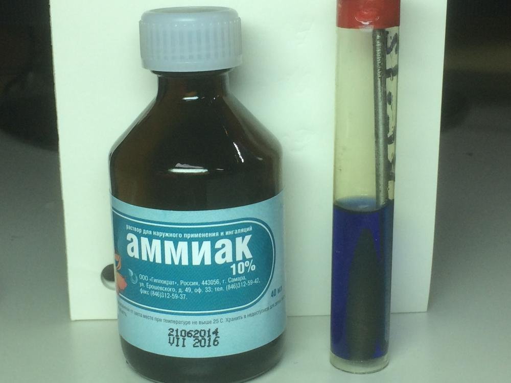

Специально для Вас сейчас провожу опыт с аммиаком.:)

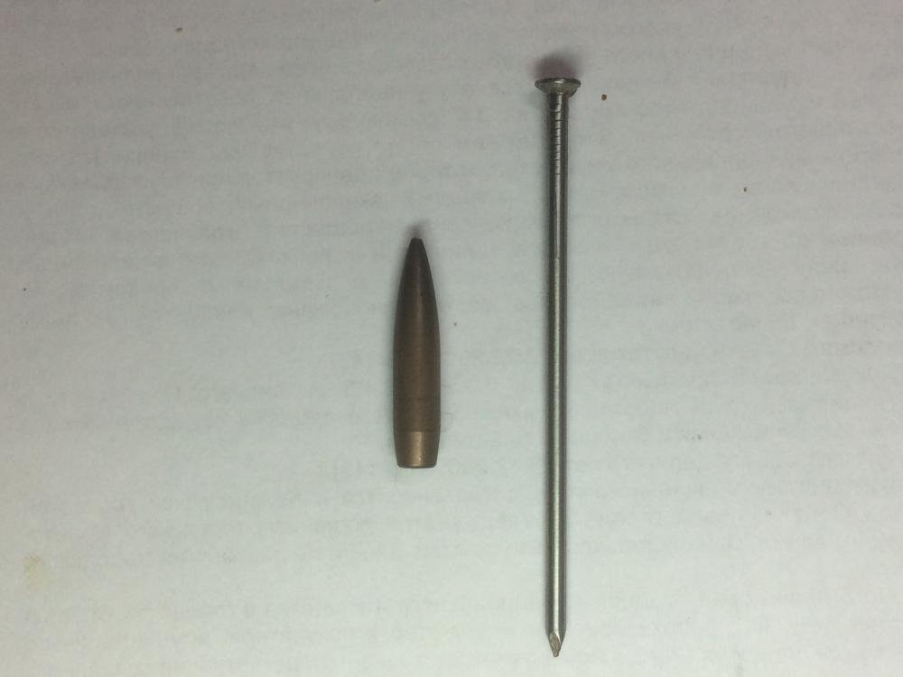

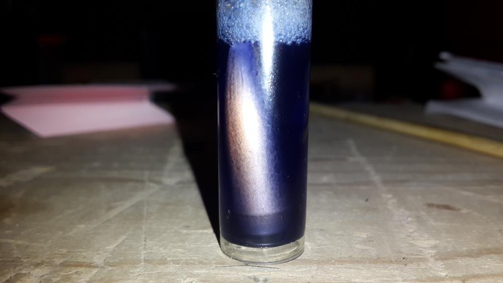

Прошло 23 часа с начала эксперимента с Аммиаком. В этот раз на всякий случай засунул в колбу и гвоздь для проверки воздействия химии на сталь. С гвоздём всё нормально.:)
В результате вес пули уменьшился на 0,3gr, а диаметр стал 6,708мм
Благодарю.
Ваши опыты не противоречат практике!!!
ВЫВОД:
= Аммиак из российской аптеки с успехом заменяет импортные растворители меди!!!
