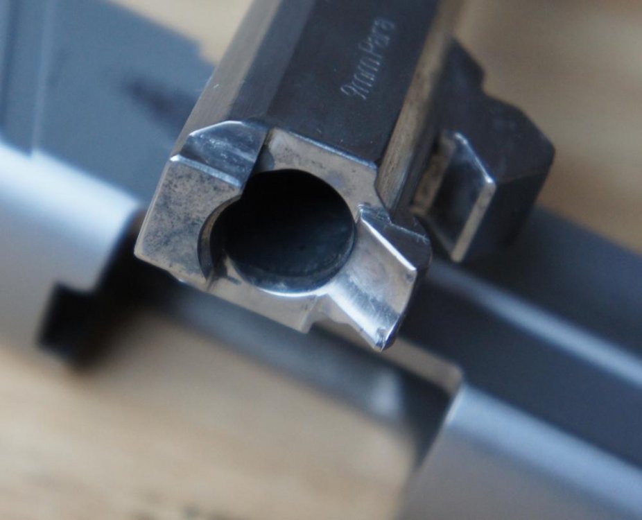

Я человек в высокоточной стрельбе совершенно новый, но почитав здесь про трудности удаления карбона (по русски это по моему нагар?) из патронника позволю себе дать совет, так как упоминания о такой химии в теме не увидел,если не подходит, не ругайте сильно :) На соревнованияй из пистолета легко можано настрелять под 1000 выстрелов за два дня, понятно что после такого слой нагара вокруг патронника и на затворе можно удалить только механически, латунной щеткой. Нудно это, так что исследовав вопрос и проведя ряд экспериметов нашел средство смывающее нагар, одно из лучший смывка для двигателей производства Шелл , вроде такой http://exist.by/Catalog/Goods/7/311/8620A24D у нас оно продатеся в серебристых емкостях, так что возможно, это в прозрачных хуже/не работате, но попробовать стоит. Смывает очень хорошо, что не смывет разрыхляет, можно удалить мягкой щеткой. Это водный раствор сложного состава, т.е. надо сушить и смазывать, для пистолета не очень хорошо, всю воду сложно убрать из механизма регулировки целика и канала ударника. Практически так-же смывает пороховой нагар Brake Cleaner в шпрей упаковки, при этом он без воды, какая то довольно летучая и горючая хрень. В большинстве случаев удается удалить весь нагар с подающей рампы, патронника и затвора сразу после соревнований даже не разбирая пистолет так как шпрей дает струю под давлением, все сохнет в течении нескольких секунд, потом брызнуть масла и все! Можно паковать, дома уже можно разобрать и все что надо вдумчиво промыть и смазать. Я пользуюсь самым дешевым шпреем из того что у нас продают таким http://www.thansen.dk/bil/olie-og-kemi/bremsevaeske-og-rens/bremserens-400-ml-optimize/n-495911438/pn-352243553/ или Presto но думаю они все одинаковы. Попробуйте, мне кажется должно удалять нагар из патронника и с зеркала затвора.

К маркировки степени ядовитости шелл подходит ответственно, средство для мойки мотора маркировано что внутрь употреблять нельзя, как едкое или ядовитое при попадании на кожу не маркировано. Для мойки тормозов маркировано, но там летучая основа, что то похожее на эфир, испаряется очень быстро с интенсивным охлаждением. Я не настаиваю, просто поделился наиболее простым, на мой взгляд способом. Пистолет спортивный стоит не одну тысячу долларов, чищу я так не первый год, чищю чаще всего не снимая накладок, накладки снимаю может раз в год. Проблем с пластиком и деревом не было обнаружено :) На картинке ствол после отстрела примерно 100 патронов, почти чистый :) и после 2 пшиков шпрея для мойки тормозов, оптерто салфеткой. Без этого шпрея нагар в углах можно отчистить только бронзовой щеткой, масло его не смывает. Ствол как видите заслуженный, не новый, но все еще очень точный, такой отчищать не легко. Но я не настаиваю совершенно на правильности свого метода :)

Дело не в стоимости, просто я пока не нашел химии которая смывает/вымывает нагар с пистолетных стволов/затворов или например с поршня AR, брызгалка для тормозов с этим справляется и я не вижу, чем она может повредить металлу я не вижу, в любом случае это мое частное мнение не претендующеее на истину :)
