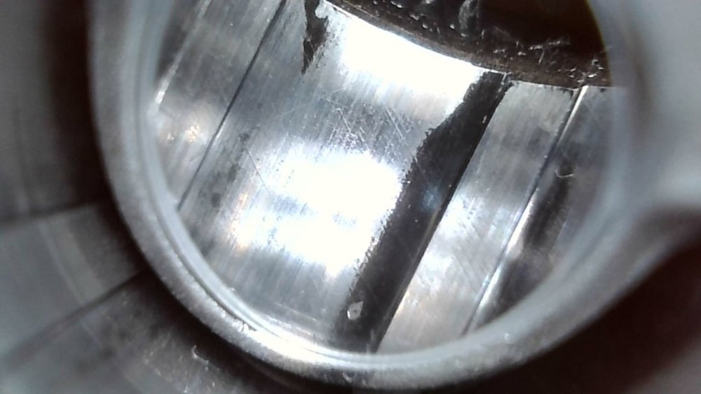

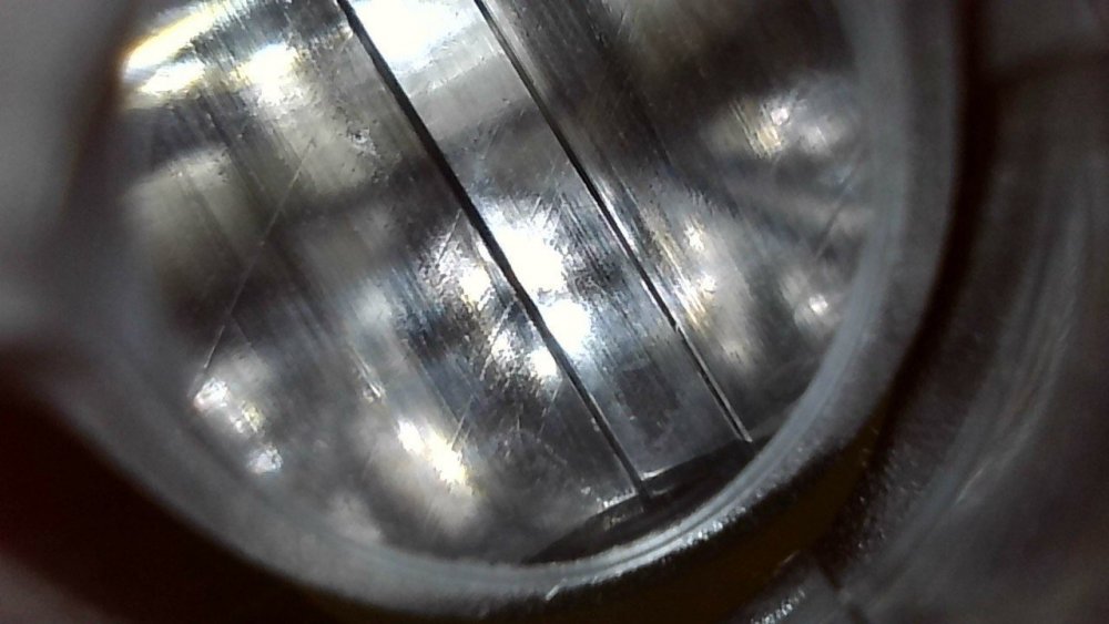

повреждение дульного среза,с помощью йоссо и пластикового ерша
Я , чисто технически, думаю так - паста это образив какой бы он ни был мелкой фракции но образив , срез свола имеет четкую грань и при прохождении даже нейлонового ерша с обарзивом многократно все равно образуются микроскопические канавки. От однократного выхода ерша с пастой думаю ничего серьезного не произойдет а вот если постоянно так делать то вполне может. Другой вопрос насколько эти микроскопические канавки повлияют на кучность. Но если мастера БР рекомендуют так не делать значит лучше не пренебрегать их советом! ИМХО.
  • Ответы 2,1k
От дульного среза нарезы стёрли на 3 - 4 см.
Жесть!!!пастой нужно чистить без фанатизма каждые 50-100 выстрелов,все должно быть в меру.ИМХО.Очень хорошо контролировать чистку с помощью бороскопа,становится понятно,как и сколько нужно чистить.
