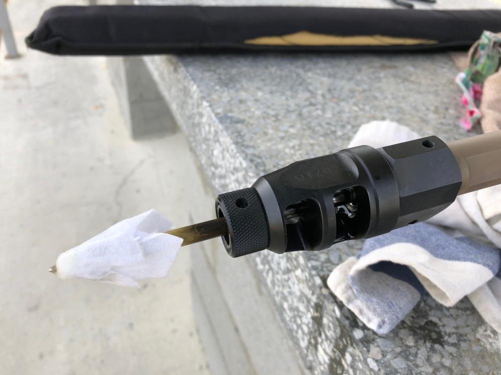

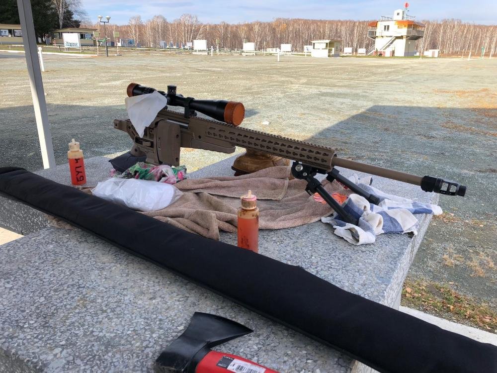

Вчера закончил обкатку АХМС 338,потратил 35 часов чистого времени на обкатку.Один цикл-один час :) Калибр большой,очень большой расход химии и патчей,кончились все запасы :) и силы :)
35 выстрелов-чисток и медь уходит на стадии снятия нагара, после первой заливки контрольный патч выходит мокрый и белый

Для пульного входа маловато 35,надо минимум 50,лучше 100.Я всегда обкатку совмещаю с формовкой гильз и чаще всего это 100 гильз. В данном случае(338) обкатал за 35,остальные 65 просто раздул ,а дальше уже можно приступать к настройкам.
Ствол обкатан,пульный вход готов :) гильзы отформованы.Наверняка есть другие варианты,но я делаю именно так долгие годы и меня все устраивает.
После одного выстрела (в процессе обкатки) контрольный патч выходит вот такой.
Что касается 338,да и других больших калибров,рабочая чистка происходит уже с пастой,паста на каждой чистке.Мне Кембел открыл глаза на пасту и ,я сейчас не стесняюсь ее использовать :)
Бутч-паста-свифт= контрольный белый патч :)
