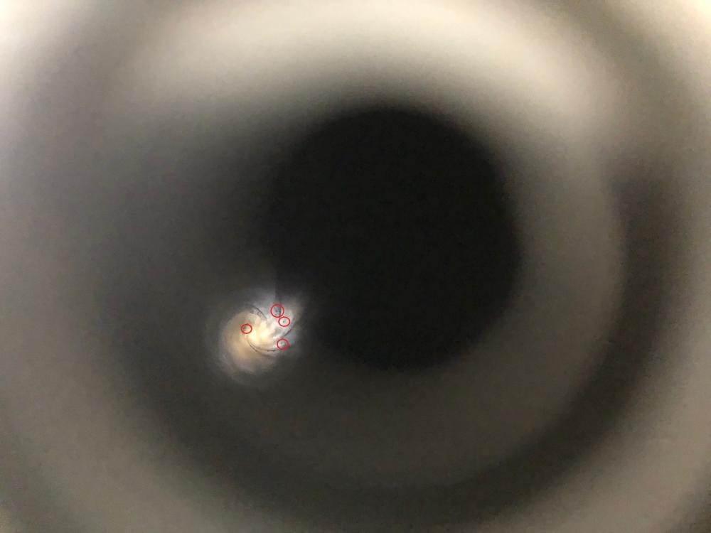

Подскажите ! Почистил пастой иоссо с помощью нейлонового ераша. Далее бутчем бронзовым ершом чтобы смыть пасту. Нефига не выходит убрать уже 100 патчей прогнал чистых лезут все грязные и в стволе видно белую пасту которая налипла за поля нарезов. и в канале ствола видны прямо хлопья от пасты черного цвета. Видимо которые и остаются на патчах

До этого я чистил пастой с патчем три раза прогонял так и все потом сольвентом выводил медь и в конце кройлом. А сейчас попробовал с помощью нейлонового ерша как рекомендовал Игорь НСК И. Не получается вывести пасту
По ссылке есть фото ВСЕХ патчей после пасты.У меня работает.
