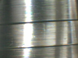

После того, что увидел бороскопом в прошлый раз, я долго готовился вывести все это до блеска.
Сегодня был матч-реванш!
Первое, что я сделал - это заливка Sweet's 7.62. Алюминиевый вишер, кольцо белой изоленты, где он входит в пульный вход. Прогнал до конца ствола, оттянул назад на высоту ватной палочки (примерно 7,5 см, травить так травить....), залил сольвент до краев. Далее минуты за три с хвостиком рывочками опускал это до появления кольца из изоленты. Потом подождал в таком положении 5 минут, потихоньку загнал шомпол обратно в ствол (все это в вертикальном положении) до появления сольвента на дульном срезе. И повторил процедуру опускания шомпола вниз практически до выхода. Ствол в горизонтальное положение. Выдвинул шомпол до выхода и быстренько загнал его обратно, примерно на 5-10 мм, чтобы уж точно последние миллиметры обработать. Опять в вертикальное положение. Ждем ещё 5 минут. Легким постукивание об пол загнал шомпол до появления сольвента на срезе. Чтобы не вонять сильно таким количеством химиката из мусорного ведра засосал его в шприц. После чего выгнал патч.
К моему удивлению на патче не было даже намека на синеву, значит полосы на полях из чего-то другого! Следующий сухой патч тоже вышел без синевы.
Далее, как в размещённом мною ролике про бороскоп и пасту J&B, решил опробовать приобретенный мною вишер 30CPH.
Но потерпел фиаско. То густо, то пусто. То слишком свободно, то не лезет. Пасты IOSSO надо много!!!

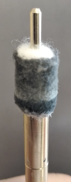

Вернулся к идее с войлочными патчами и иголкой VFG
Расход пасты на войлочный патч примерно две спичечных головки. Растирается по бокам патча с заходом на передний торец.
Вся паста находится на поверхности патча! Здесь, да простят меня старожилы данного форума, нет ее бесполезного расхода, как в случае с нейлоновым ершом. Ну немного "сдавливается" при входе в "борегайд".
На резьбу на иголке патч надо загнать частично, иначе не идет в ствол. После того, как пошел по нарезам, можно "вкрутить" в него шомпол, будет прилегать по плотнее.
Я сделал 10 движений туда-сюда, как написано на упаковке пасты, без выхода за дульный срез. Ну плюс один проход в одну сторону, когда пытался работать 30CPH.
После этого Kroil и сухой патч.

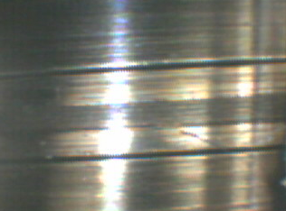

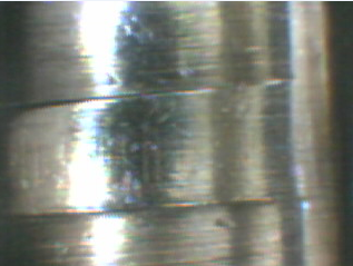

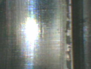

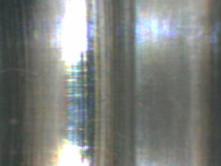

Результат:
- было
- стало
Это один и тот же бороскоп! Один и тот же ствол!

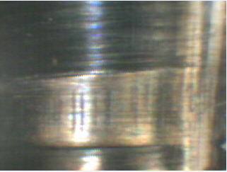

Дальше перешел к борьбе с карбоновым кольцом.
Сразу скажу свое впечатление от Bore Tech C4 Carbon Remover. Действуя, как написано на тюбике, я толком не понял отчистил я что-то или это сняла IOSSO. То есть 3 прохода смоченным патчем, затем 15 движений смоченным нейлоновым ершом, вращение ерша за тело шомпола на пульном входе около 30 раз... И имел следующую картину:
Причем, как  уже упоминал Passat11, кольца не было на нижней половине ствола, а осталось оно только на верхней. Это, кстати, видно и по нагару от прорыва пороховых газов на гильзах. Особенность патронника.
Сделал ещё один цикл Bore Tech C4 Carbon Remover.  Грязи стало меньше, местами отвалилась, но она осталась. Снова взялся за "иголку", цилиндрический войлочный патч и IOSSO. Намазал посильнее торец и остаток на бока.
По ощущениям, когда патч уперя в пульный вход раз 20 его повращал за тело шомпола, потом забил чуть-чуть примерно на половину высоты патча, но ещё не до нарезов, ввинтил в него посильнее иглу и продолжил вращать за тело шомпола. На выходе было что-то вот такое:
Затем смыл пасту Kroil, посмотрел в бороскоп. Сделал второй заход, только добавил ещё к вращению возвратно-поступательных движений по глубине примерно до начала нарезов, как только шомпол начинало подкручивать - назад.
В результате очистил остатки кольца на верхней части ствола.

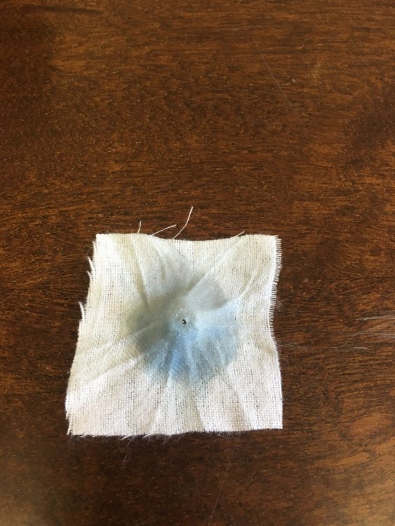

Но это могло бы так и остаться моим субъективным мнением, помноженном на старческую слепоту, если бы я не решил поставить точку в этом вопросе и не залить свитс.
Прогнал хорошо смоченный в 7.62 патч. Потом залил 5 (пять, Карл!!! Мл). . Подождал 15 мин.
Патч белый и мокрый. Немного синевы в центре от вишера.
ВОПРОС ЗАКРЫТ.

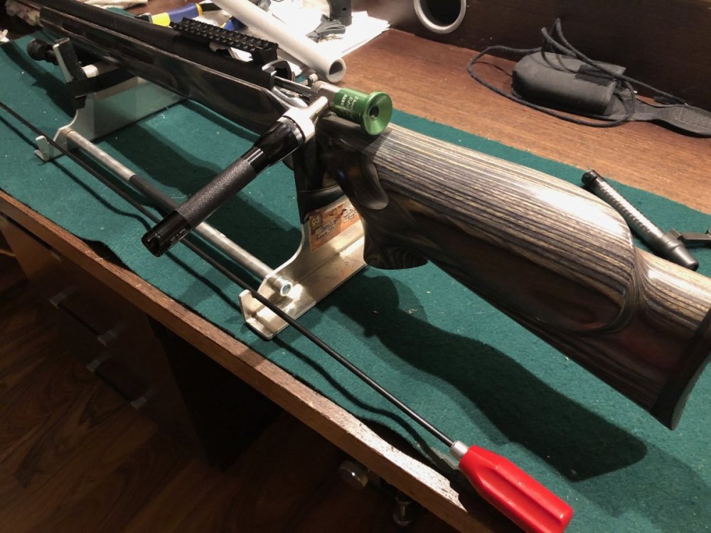

Подбираем правильный патч(не слабый,не тугой) в который хорошо впитывается химия.
Подбираем правильный бронзовый ёршик,он не должен свободно двигаться по стволу (насмотрелся в Красноярске :))
Вставляем направляющую для чистки!!!

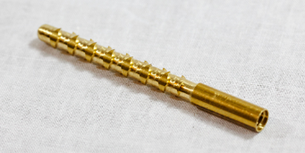

5.Наносим на сухой патч пасту Иоссо и натираем патчем канал ствола по всей длине.
6.наносим пасту на пластиковый ершик и начинаем натирать канал ствола удерживая шомпол за стержень(не за ручку),ершик не выводим за дульный срез.Короткими движениями доходим до дульного среза,возвращаем обратно,делаем два длинных движения и опять короткими движениями проходим до дульного среза,всего ТРИ коротких прохода.После второго прохода находим ершиком пульный вход и крутим шомпол в этом месте,убираем углеродное кольцо.Много крутить не нужно,десять раз достаточно.

А что ты скажешь про цилиндрические войлочные патчи?
Я попробовал и мне очень понравились. Химию впитывают хорошо. Когда в вертикальном положении на него из шприца капаешь, то хорошо видно, как он ей пропитывается. Из ствола выходит полностью мокрый.
Ничего никуда не вытекает с него, ну если только на входе.
Фокус с подкручиванием на резьбу иглы адаптера регулирует усилие продвижения в стволе.
С IOSSO я описывал выше.
Из минусов только не очень удобно снимать с иглы, если сильно накручен.

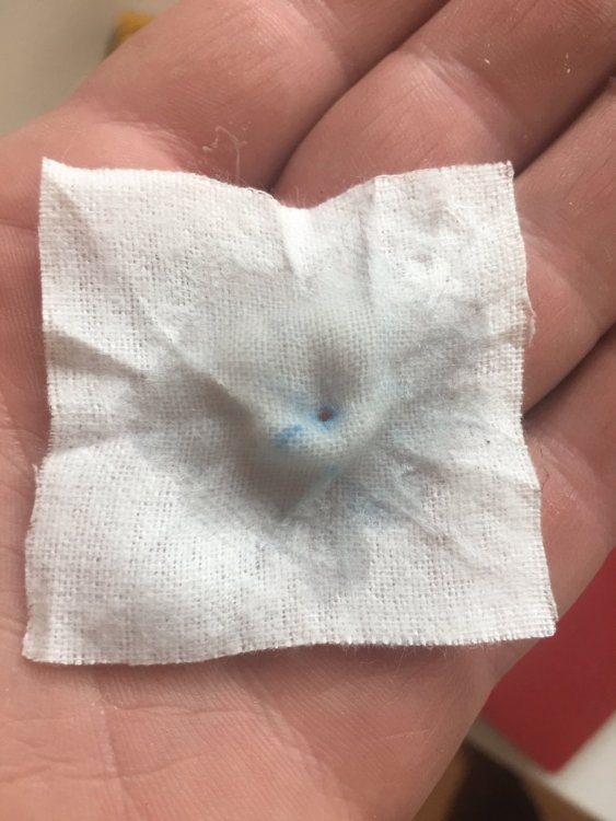

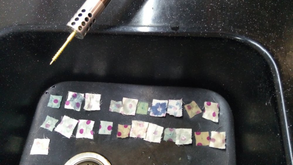

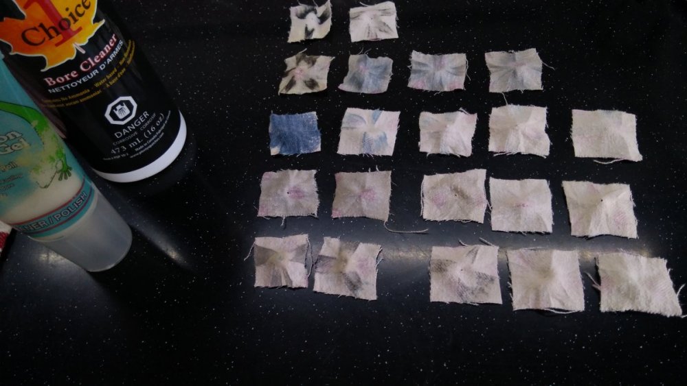

Вот и я попробовал чистку канадской химией. По большому счету она не хуже не лучше старой проверенной схемы(С4, Еliminator, кройл,паста). Но,есть одно "НО": она намного экономит время чистки. И исключает всякие промежуточные нейтрализации кройлом. Реально в два раза быстрее проходит процесс чистки. Раньше у меня уходило не меньше часа на чистку с учётом ожидания м/у проходами. Сейчас же за 20-30 минут. И все . Плюс нет запаха, от слова Вообще! Вот патче-отчёт по чистке новой на днях обкатанной винтовки Келбли (обдуваю гильзы). Этот раз пастой не чистил, так сделал 25 выстрелов(пастой обычно чищу после 50).
Итак по порядку: первые два сухих патча снять грязь, нагар. Второй ряд четыре патча канадки(снял нагар, размочил ствол).
Третий ряд сухие патчи после 20 проходов туда-обратно бронзовый ёршом.
Четвертый ряд первые два патча канадки , потом три сухие патча. Меди уже считай нет. Пятый ряд для индикации остатка меди вместо едкого Свита использую бортех хамелеон гель. Он работает и как лёгкий заменитель пасты, и как индикатор остатка меди. Первые 2патча в пятом ряду это натер хамелеоном ствол( как обычно пастой короткими движениями). Затем три сухих патча . Меди нет! Серый цвет на третьем и четвертом патче, просто как и от любой пасты немного сереет (эффект полировки). Крайний патч чистый(остатки геля убраны). Шестой ряд  не сфоткал, там три патча кройла и два сухих патча.как обычно. Что примечательно, хамелеон гель выгодно отличается от Свита тем,  что химически не корозивный, нет амиака, не воняет, не требует таких усилий для нейтрализации как Свит. Всем удачи и точных выстрелов.
