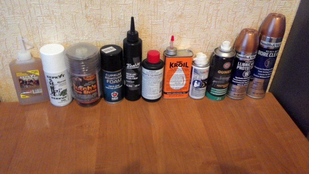

Доброго дня уважаемому сообществу, кто подскажет толковые и проверенные смазки, включая и использование на морозе, для :
- УСМ
- ЗАТВОРА БОЛТОВИКА
Прошу заранее извинить, если не совсем по теме.
Здравствуйте, ну вот я и прочитал все страницы ветки. Благодарю Игоря и других за предоставленные практические и теоретические знания!
Заказал себе китайский бОроскоп, думаю его вполне хватит для контроля чистоты канала ствола.
Нарабатываю базу знаний для себя, если так можно сказать.
Попутно задам такой вопрос:
Интересует  продукт  Fluna Tec керамическое покрытие.
Можно ли ее использовать для консервации или  годится только для смазки затворной группы? Может у кого-либо есть опыт использования этой чудо-смазки?
Не сочтите за рекламу.
Покрытие керамическое Fluna 420320 300 ml (арт.GNO0300120)

Подскажите пожалуйста, кто опытный. Как канадская химия работает на морозе ? Собрался в выходные новый ствол обкатывать + файрформинг  поехать, так -10 обещают.  Имеет смысл или лучше ждать тепла ?
5 часов назад, jaba сказал:
Любая химия для чистки на морозе работает плохо т к замерзает.Нет смысла чистить на морозе вообще,чистка становится малоэффективной и превращается в мучительный процесс :).лучше дождаться тепла или найти теплый тир.ИМХО
