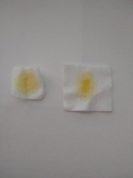

Какие наши? Давно пользуюсь KG-12, по патчам синклер немного лучше но не критично. Гунсоновские вполне работоспособны.
Я не хочу сказать, что наши патчи плохие, просто они не работают с канадцем и с KG12, с любыми другими жидкостями наши патчи работают. А вот KG12 и канадца они оказываются впитывать, если не размазать пальцем по патчу, что очень не удобно, то весь сольвент будет на прикладе, даже во вставку шомпол с патчем не вставишь, все стечет на приклад.
1 час назад, Gadenish_23 сказал:
Похоже чистоган не работает с KG-12. В случае с гансоновским на равне с синклером. Капнул на синклер следом на гансон и тут же фото. Максимум 2 сек. Синклнр тот что большой 2".

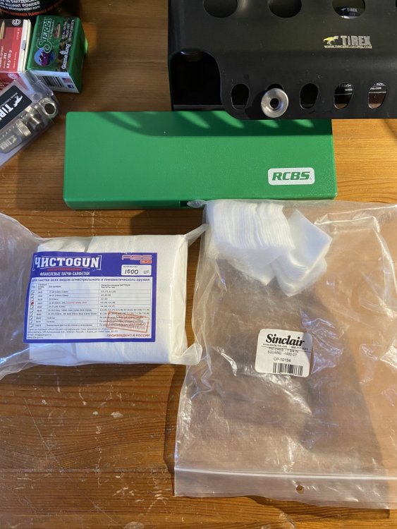

3 часа назад, Gadenish_23 сказал:
Надо будет прикупить гансона если он рабочий
Сейчас чищу канадской,гансон не работает и не работал никогда.Дебильная ситуация,жидкость не впитывается!!!Первый раз когда столкнулся с этим ,очень удивился,на соревнованиях других патчей взять негде,пролил пол банки большой мимо .Сейчас в загашнике нашел импортные(синклер) ,вот они идеально работают с канадской.
  • Спасибо 2
Я как на канадку перешел так расстроился. Все запасы патчей чистогановских и ДЕВЕЙ  считай пропали. Только если для кройла использовать. Пока в магазине подобрал Hoppers. Они странной фактуры - как мешковина, но впитывают ок. Но тонкие, надо или два слоя или как получится.
Пока войлочные патчи сильно выручают .
