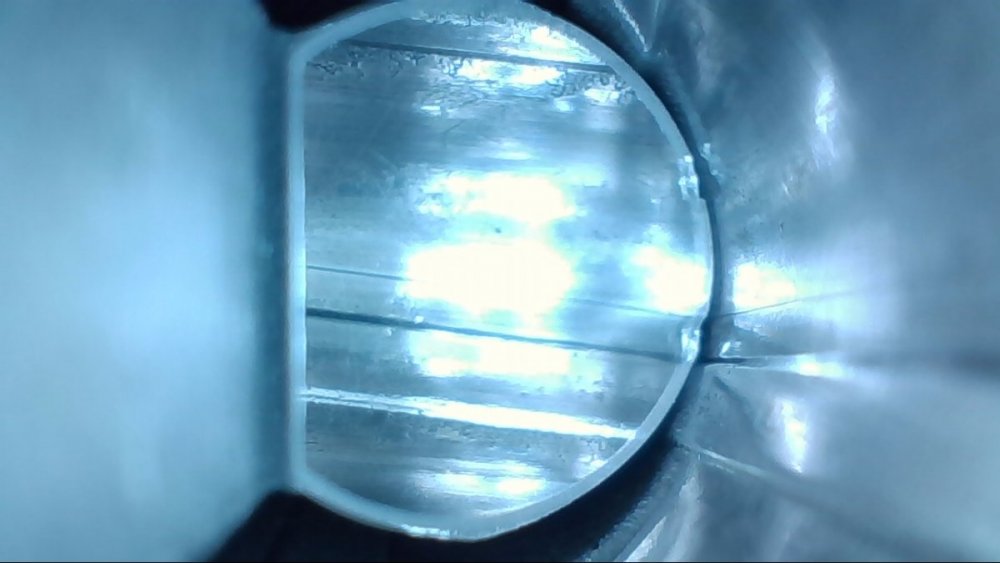

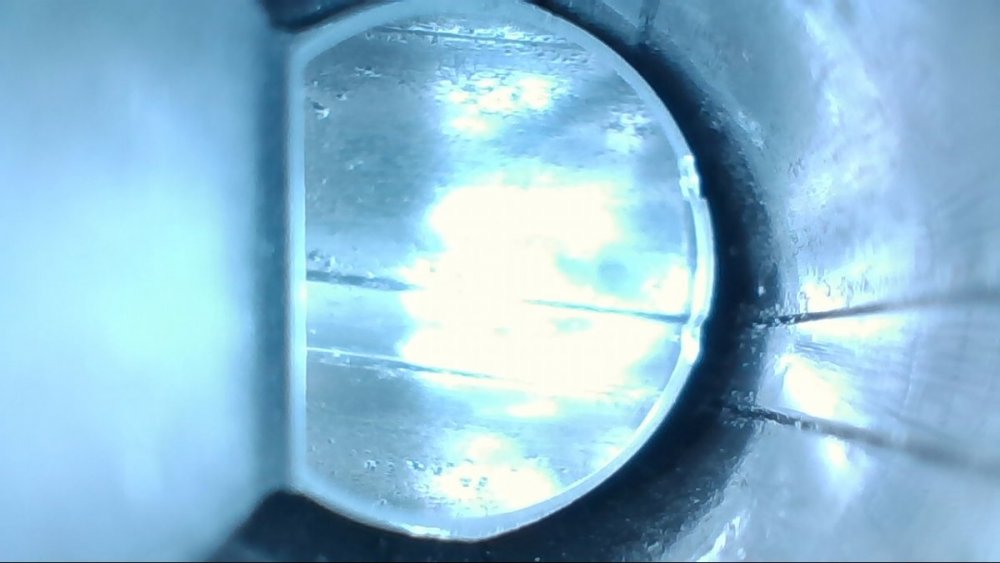

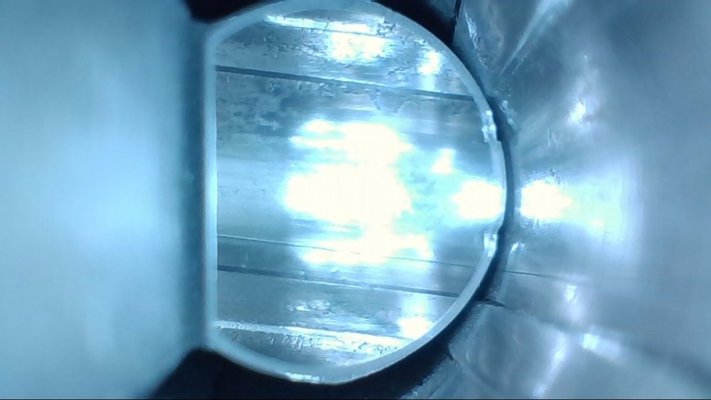

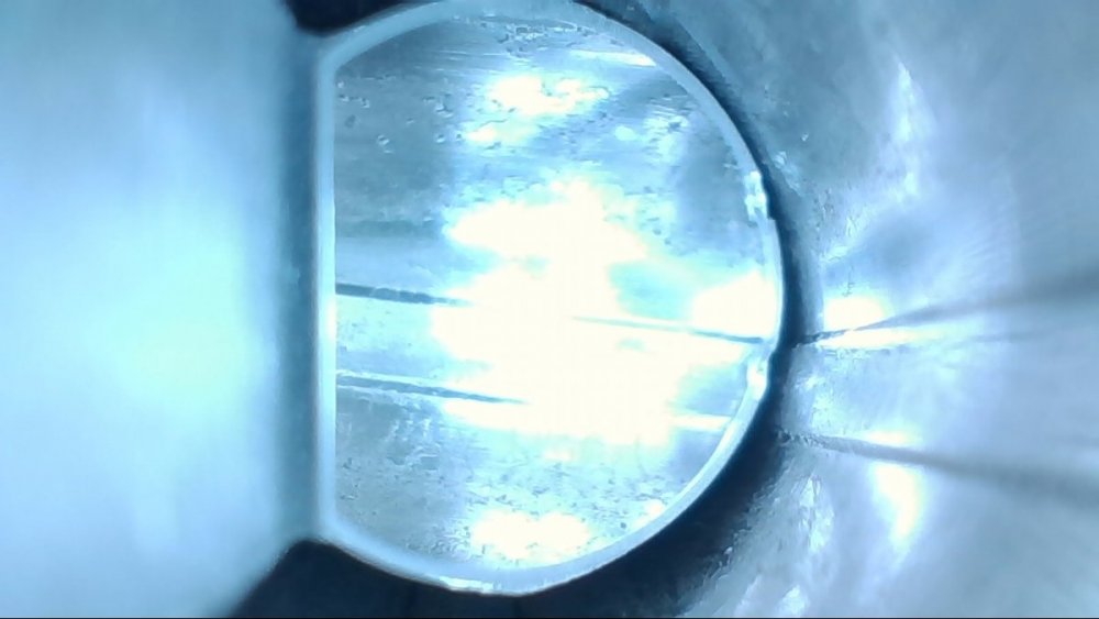

  18.03.2020 в 20:33, Toljnuch сказал:
Это коррозия или плохо чищенное?
Раскрыть
Если пастой не чистили ствол,почистите пастой и сделайте это тщательно.Потом осмотр и выводы.По фото очень сложно сделать правильные выводы.Можно конечно и сейчас сказать,что всё плохо.Но лучше не торопиться и сделать чистку с пастой  и только потом,когда уже и грешить будет не на что, можно сделать выводы.
1.Намазать патч пастой иоссо
2.Натереть ствол короткими движениями от пульного входа до дульного среза патчем с пастой.
3.Намазать пластиковый ершик пастой иоссо и короткими движениями пройти ствол несколько раз,туда,обратно и так несколько раз.За дульный срез ерш не выводим.Шомпол держим не за ручку,а за стержень.
4.Берем сухой патч без пасты и еще раз проходим ствол,как бы дотираем пасту по стволу.
5.Прогоняем несколько патчей с химией через ствол(5-7),не с кройлом ,а именно с химией которой работаем.
6.На бронзовый ерш наносим химию и делаем один проход с выходом за дульный срез.15 туда и 15 обратно.Тем самым удалим из ствола остатки пасты и загрязнения.
7.Смываем патчами с химией то что подняли,3-6 патчей.
8.вытираем сухими патчами канал ствола и делаем осмотр бороскопом.
Не бойтесь работать пастой,паста наш друг!!!

Это фото после чистки с канадской химией и по схеме как вы описывали. Попробую ещё разок с пастой поактивнее

Приветствую. Купил бароскоп китайский. Я в шоке. Просветите, Это коррозия или плохо чищенное? Ствол Blaser 93
Раскрыть
Для начала почистить с пастой лучше. А то я тут как то промежуточно в бароскоп посмотрел  посреди чистка- их дурно стало. Каверны сплошные. Оказалось недчистил 🙂
Раскрыть
Это блейзер. У меня тоже самое. На 2-х своих стволах и 2-х стволах р-8 картина похожая. Такая вот вундервафля.

Странно,у меня на R 93 в разных калибрах стволы все идеальные,вообще вопросов не вызывали.На тактике в 338 тоже отличный ствол был.
