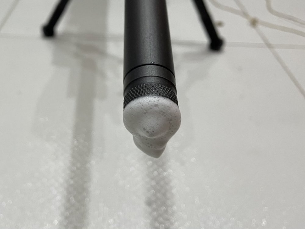

3. Чищу ствол латунным ершом, смоченным в 1st Choice Bore Cleaner. 20 проходов «туда-обратно», с выходом за дульный срез. В конце второго десятка на шомполе и ерше появляется пена;
4. Прогоняю 3-4 патча, смоченных 1st Choice Bore Cleaner;
5. Чищу ствол нейлоновым ершом (чтобы исключить синеву от латунного ерша), смоченным в 1st Choice Bore Cleaner. Около 25-30 проходов «туда-обратно», с выходом за дульный срез. Где-то вначале третьего десятка появляется пена, чуть подливаю в порт канадской химии (пару капель) и оставляю все так на 15-20 минут;
6. Через 15-20 мин прогоняю через ствол сухой контрольный патч.  На 6-7 выстреле на этом этапе патч был без синевы.

Ну, не знаю. У меня нейлоновый на раз все выносит. Когда работаю, аж пена идет. Латунные ерши синеву дают, хрен поймешь - из ствола медь прет, или ерш так влияет.
Да, забыл добавить- постоянно контроль бороскомом. Так что в стволе ничего не остается - факт.
