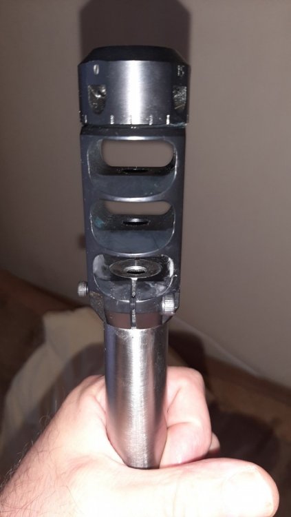

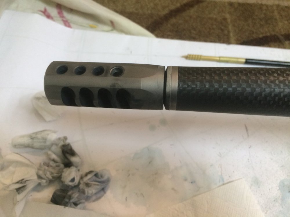

1. Дульник. Он не прилегает к "короне" среза ствола плотно, поэтому на ней образуется карбоновые отложения. Этим можно пренебречь ? Я всегда думал, что форма фаски весьма важна поэтому всегда снимаю дульники
2. Карбоновое кольцо в патроннике. Для его снятия методом прокручивания ерша вокруг оси нужно по идее убрать вставку. Или нет ?
8 часов назад, jaba сказал:
Дульники не снимаю,промываю под напором очистителем карбюратора и дульный срез в том числе.
На каждой чистке(когда работаю с пастой) прокручиваю ершик с пастой в районе пульного входа и этого достаточно  чтобы ,,кольцо,, не росло.Вставку для чистки кольца убираю.
