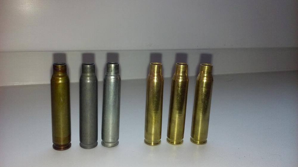

PIRK Опубликовано: 16 января 2016 Поделиться Опубликовано: 16 января 2016 владею дешманским нарезом (иж 18мн), но имею дикое желание попадать пуля- в пулю! имеет ли смысл, что то затевать с релоадом при таком патроннике?? (деформация на плечах) гильзы для сравнения однострел: лакированная, полимерная, оцинковка... и 3 латуни Ссылка на комментарий
НСК-И Опубликовано: 16 января 2016 Поделиться Опубликовано: 16 января 2016 PIRK писал: владею дешманским нарезом (иж 18мн), но имею дикое желание попадать пуля- в пулю! имеет ли смысл, Чудес не бывает.Не вижу смысла тратить время.ИМХО Ссылка на комментарий
PIRK Опубликовано: 16 января 2016 Поделиться Опубликовано: 16 января 2016 Игорь, то есть гильзы покупать смысла нет, потому как от таких деформаций их на 2-3 цикле порвет? или с таким стволом вообще смысла нет пытаться? Ссылка на комментарий
НСК-И Опубликовано: 16 января 2016 Поделиться Опубликовано: 16 января 2016 PIRK писал: или с таким стволом вообще смысла нет пытаться? Ствол совершенно не годится для высокотчки,какая высокоточка с иж 18? Речь же идет о высокоточке?Если да,зачем тратить свое время и деньги? Это просто мое мнение и не более. Ссылка на комментарий
PIRK Опубликовано: 16 января 2016 Поделиться Опубликовано: 16 января 2016 понял, спасибо) Ссылка на комментарий
ВАГорбатый Опубликовано: 16 января 2016 Поделиться Опубликовано: 16 января 2016 PIRK писал: имеет ли смысл, что то затевать с релоадом при таком патроннике?? Смысла нет. Стволики у них неплохие, но патронники чем режут непонятно, через один косячные. Я себе брал ИЖа поиграться, правда когда он стоил еще 4тыс. Стреляйте заводом, гильзы на выброс. Wolf и Кентавр. Ссылка на комментарий
Dimmon Опубликовано: 17 января 2016 Поделиться Опубликовано: 17 января 2016 PIRK писал: Игорь, то есть гильзы покупать смысла нет, потому как от таких деформаций их на 2-3 цикле порвет? или с таким стволом вообще смысла нет пытаться? Данил,конкретно с твоим стволом,нет смысла заморачиваться. ты же сам видел,что он ни чем не стреляет. хотя в лист формата А4 попадает... Ссылка на комментарий
PIRK Опубликовано: 17 января 2016 Поделиться Опубликовано: 17 января 2016 Дим, москва не сразу строилась! Благодаря тебе, "он" уже полторы минуты выдает стабильно. Пока коплю на ченить посерьезней, можно потренироваться в подборках)) пока в общем "курю темы")) Ссылка на комментарий

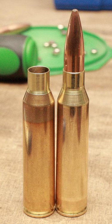

Joker68 Опубликовано: 22 января 2016 Поделиться Опубликовано: 22 января 2016 Уважаемые знатоки, подскажите не слишком ли я при проточке шеи новой Лапуа 30/06 "залез" на плечи гильзы? Точил на равностенность, толщина стенки шеи 0,014" Ссылка на комментарий
СергейДОК Опубликовано: 22 января 2016 Поделиться Опубликовано: 22 января 2016 Что? Где? Когда? – Отвечает Федор Двинятин :confused:. Мне лично кажется много. Угол захода на плечи какой? Скорее всего 17 градусов. Угол захода резца на плечи должен быть на 3- 5 градусов больше. Немного зашли, выступ убрали, получили полоску на плечах примерно чем 0,6-0,8 мм и все. "Бублика" не получится гарантировано. Не должна плоскость реза быть ниже чем плоскость плеча на середине плеч, как у Вас. Плечи имеют еще большую неравностенность и изнутри ничем не исправляются (типа расширительным мандрелом, как шейка). Какой там размер получается по кругу никак не померяешь. Если глубоко резать, то ослабляешь гильзу и расправление после выстрела происходит непредсказуемо. Я бы разрезал гильзу и проверил угол перехода с шейки на плечи. Компаратором потом не замерить правильные размеры. Гильза во время выстрела расправится неправильно. И рез не ровный. По вертикальному отблеску света видно, что рез неравномерный по всей плоскости. Ссылка на комментарий
СергейДОК Опубликовано: 22 января 2016 Поделиться Опубликовано: 22 января 2016 Но стрелять так можно. А ответ правильный или нет, приз кому ушел?:o Ссылка на комментарий
Joker68 Опубликовано: 22 января 2016 Поделиться Опубликовано: 22 января 2016 СергейДОК писал: Что? Где? Когда? – Отвечает Федор Двинятин :confused:. Мне лично кажется много. Угол захода на плечи какой? Скорее всего 17 градусов. Угол захода резца на плечи должен быть на 3- 5 градусов больше. Немного зашли, выступ убрали, получили полоску на плечах примерно чем 0,6-0,8 мм и все. "Бублика" не получится гарантировано. Не должна плоскость реза быть ниже чем плоскость плеча на середине плеч, как у Вас. Плечи имеют еще большую неравностенность и изнутри ничем не исправляются (типа расширительным мандрелом, как шейка). Какой там размер получается по кругу никак не померяешь. Если глубоко резать, то ослабляешь гильзу и расправление после выстрела происходит непредсказуемо. Я бы разрезал гильзу и проверил угол перехода с шейки на плечи. Компаратором потом не замерить правильные размеры. Гильза во время выстрела расправится неправильно. И рез не ровный. По вертикальному отблеску света видно, что рез неравномерный по всей плоскости. Добрый день, Сергей! Да, 17 градусов. Старался получить "полоску на плечах" одинаковой ширины. Но в следствие "Плечи имеют еще большую неравностенность" получилось вот так. Буду резать гильзу, проверять. Это всё таки резец, поэтому и рез может казаться не ровным. Ссылка на комментарий
НСК-И Опубликовано: 22 января 2016 Поделиться Опубликовано: 22 января 2016 Joker68 писал: Буду резать гильзу, Резать не нужно.Все хорошо,заход нормальный,можно было чуть меньше,но страшного ничего нет.Через несколько циклов даже следов не останется.ИМХО.Гораздо страшнее когда заход маленький,вот тогда возможны проблемы с бубликом . Ссылка на комментарий
Joker68 Опубликовано: 22 января 2016 Поделиться Опубликовано: 22 января 2016 Большое спасибо, Игорь! Ссылка на комментарий
