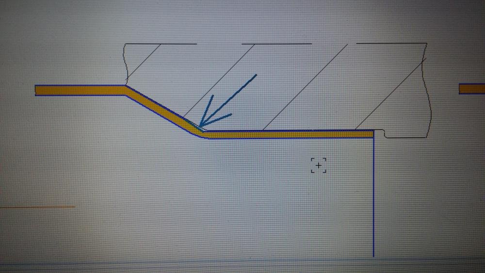

Наглядно с резцом больше на 5 градусов чем плечи. Рисунки и размер в проекции, програма компас v 14 . Зазор между гильзой и патронником после проточки 0.05 мм или 0.002". Последний рисунок красным цветом показывает что общая длина гильзы после выстрела должна увеличится за счет движения в свободное место сделанное резцом в момент давления пороховыми газами.
Изменено пользователем СергейДОК
На четвертой схеме стрелкой указано на самое тонкое место в шейке гильзы.Образовавшуюся пустоту заполнит металл перемещаясь на ружу. Эта деформация не будет иметь заметного линейного направления, не более чем после стандартного выстрела.
Спасибо СергейДОК! Из вашей работы становится понятно что оптимально выбирать резец больше на 5 градусов, скажите если угол резца будет на 3 градуса больше, то есть выбирать следующий размер, он может оставлять кольцевую проточку?
3 градуса оптимально. Не зря же производитель РМА выпускает резцы 28' - ведь гильз с таким углом я не встречал а для гильз с углом 25' этот резец самый оптимальный !!!
СергейДОК - специалист, молодец, даже на компьютере спроецировал. Спасибо. Я резец с углом на 3* больше у zavarinsergej заказал, скоро должен придти - будем пробовать. Почему производитель точилок РМА этим вопросом на занимается?
Да и 3 градуса оптимально. Но больше 5 градусов будет истончать больше гильзу в области прехода шейки в плечи. Мой выбор 3-5 градусов. Не больше. Но еще я расширяю дульца перед проточкой до размера калибра пули, минус 0.0005 она отыгрывает назад, что бы натяг был небольшой перед обдувкой. А максимально расширять нужно для меньшего расширения во время выстрела при обдувке шейки гильзы. Поэтому расширительный я использую K&M мандрел, а потом точу PMA TOOL с мандрелом собственного производства необходимого размера для меня. PMA для патронников на 0.002" меньше стандартных, это я для себя решил

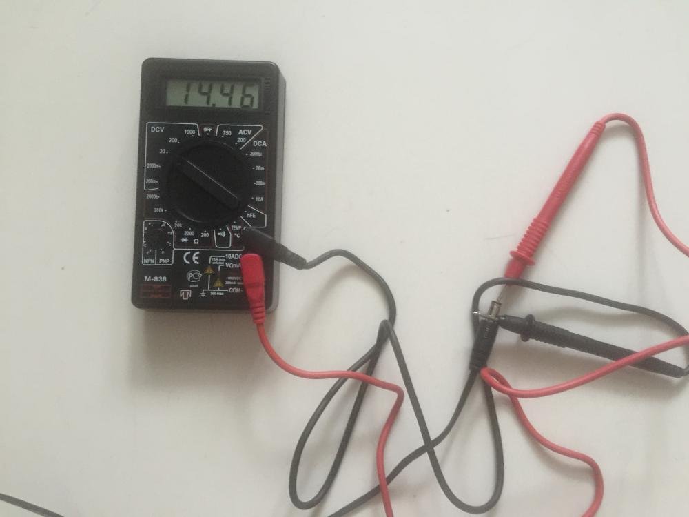

Добрый день! Вопрос по RCBS Chargemaster 1500. Как может влиять вольтаж на точность измерения? Обнаружил случайно что мощность поставляемого блока питания дает на выходе вот такие результаты как на картинке. В инструкции указано максимальная мощность 9V.
Возьмите ибп двойного преобразования, стабилизатор, еще хрен знает что - результат измерений будет тот же. Проверял уже один товарищ, тоже сомневался.
Кстати, что это за мощность - в Вольтах? Новое слово в законе Ома?
Еще надо на провод блока питания намотать ферритовое кольцо. Плюс 1 грейн к заряду
Не выйдет !☺ Феррит лопнет!☺А вот на кольцо , провод намотать можно ,что уменьшит высокочастотную составляющюю ( помехи). Не помешает точно.
Дульце расширяем перед проточкой,для согласования направляющего пилота точилки и расширительного мандрела .Точилку и мандрел нужно использовать одного производителя т.к размеры согласованы до нужных значений.(один чуть больше другого).
Натяг перед обдувкой можно сделать любой,прогнать полностью подготовленную гильзу через бушинговую матрицу(фулсайз,нексайз, без разницы).Вообще, натяг не имеет никакого значения на первом выстреле,это не важно. ИМХО
Патронники на 0.002 меньше стандартных,это какие,не могу сообразить?
Это заблуждение.Дульце гильзы ВСЕГДА после выстрела расширяется по размеру патронника,по другому не бывает.Хоть как расширяй или ужимай ,дульце после выстрела примет размер патронника.

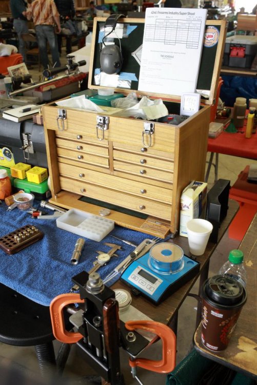

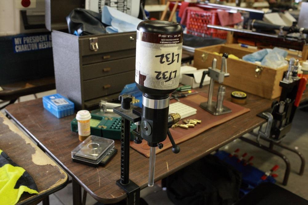

Кто использует на улице в поле весы и какие?
Видел у НСК-И в прекрасном репортаже ЧМ в Австралии на одной из фото весы ТАНИТА с высверленным отверстием в пластиковой крышке. Насколько точно они мерили?
Всегда нужно искать полку +/-0,2 грн, в которой винтовка будет стрелять кучно.
Тони Боер и многие другие используют именно такие весы,вернее такую схему,сначала отвешивают на механическом дозаторе ,а потом ставят на весы с дыркой ,делают это для контроля.Сам видел :)
