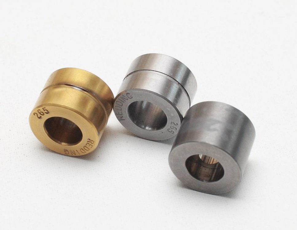

Сейчас как раз этим и занимаюсь :) После выстрела биение на дульце 0.0005,после фула биение не меняется.Подобрал кастом бушинг карбидный (не путать с желтым) биения вообще не дает.
После фула все гильзы одинаковые по плечам,после подрезки все гильзы одинаковые по длине.:)
Сейчас как раз этим и занимаюсь :) После выстрела биение на дульце 0.0005,после фула биение не меняется.Подобрал кастом бушинг карбидный (не путать с желтым) биения вообще не дает.После фула все гильзы одинаковые по плечам,после подрезки все гильзы одинаковые по длине.:)

Никакая матрица,даже самая супер кастом :) не отформует гильзу так,как это сделает выстрел .Правильная матрица,это матрица после которой не меняется биение на дульце и жать тело она должна в конкретные цифры и в конкретных местах.И не обязательно матрица должна быть кастом :)она должна просто правильно работать. ИМХО (основанное на многолетнем использовании кастом матриц :))
О чем идет речь ,не могу понять :)
