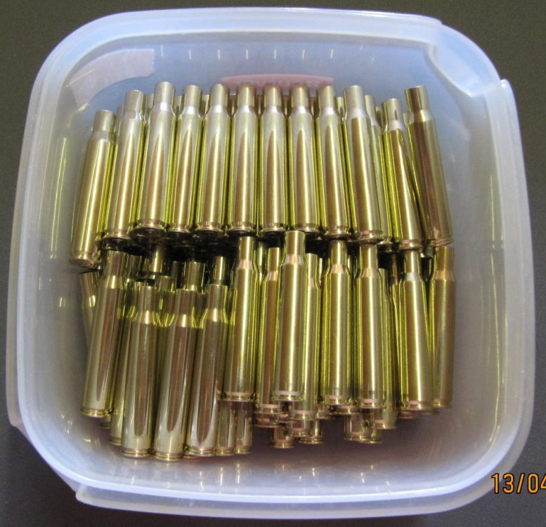

Gorski-RSO Опубликовано: 13 апреля 2015 Поделиться Опубликовано: 13 апреля 2015 После Крези-тряпки гильзы зеленеют, приходится их потом ветошью протирать. я это к тому,что зачем их вообще снаружи полировать? ну разве что для красоты .:) Ссылка на комментарий

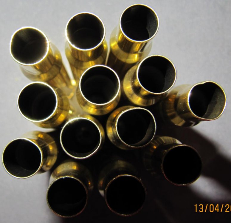

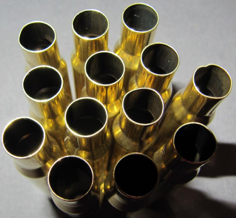

Joker68 Опубликовано: 13 апреля 2015 Поделиться Опубликовано: 13 апреля 2015 я это к тому,что зачем их вообще снаружи полировать? ну разве что для красоты .:) Так после стрельб на "свежем воздухе", гильзы довольно в неприглядном виде бывают, особенно если не сразу чисткой занялся. Чистые и блестящие и в руку взять приятно, тем более процедура очистки "автоматизированная". Время будет, разрежу гильзу пополам - сфоткаю. По моему раннему вопросу, сказать можете что нибудь? Ссылка на комментарий
Gorski-RSO Опубликовано: 13 апреля 2015 Поделиться Опубликовано: 13 апреля 2015 Чистые и блестящие и в руку взять приятно, понятное дело.) но в процессе "приготовления" ,они становятся достаточно чистыми, особенно после полировки дульца стальной ватой. По моему раннему вопросу, сказать можете что нибудь? напомните пожалуйста... Резать не обязательно. Можно так сфотать. Но это ручная чистка, ершики и т.д.) Геморно, но еффективно. :) Ссылка на комментарий
Joker68 Опубликовано: 13 апреля 2015 Поделиться Опубликовано: 13 апреля 2015 (изменено) понятное дело.) но в процессе "приготовления" ,они становятся достаточно чистыми, особенно после полировки дульца стальной ватой. напомните пожалуйста...[ATTACH=CONFIG]9050[/ATTACH] Резать не обязательно. Можно так сфотать. Но это ручная чистка, ершики и т.д.) Геморно, но еффективно. :) Сейчас сделаю фотку. Изменено 13 апреля 2015 пользователем Joker68 Ссылка на комментарий
Gorski-RSO Опубликовано: 13 апреля 2015 Поделиться Опубликовано: 13 апреля 2015 снаружи очень красивые.) внутри я так думаю предстоит поработать. ) Ссылка на комментарий
Joker68 Опубликовано: 13 апреля 2015 Поделиться Опубликовано: 13 апреля 2015 снаружи очень красивые.) внутри я так думаю предстоит поработать. ) Поработаем, все по технологии, после прохождения капсюльных отверстий развертками КМ, перед установкой нового капсюля пройдем ершиком. Ссылка на комментарий
