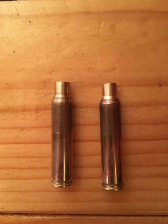

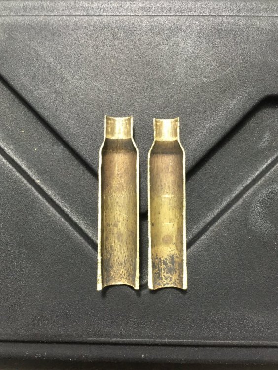

Алексей UA Опубликовано: 22 апреля 2020 Поделиться Опубликовано: 22 апреля 2020 Протачивал однострельі из под полуавтомата (Кольт). Обжимал безбушинговой матрицей. справа проточеная, слева обдутая. Вроде ОК. Даже разрезал для перестраховки. Ссылка на комментарий
