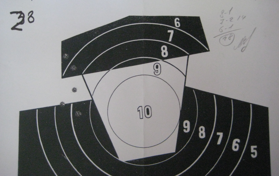

Например по 1-му упражнению 500 метров лежа 5 выстрелов в "фашиста" там 10-9-8 зоны были
Многие собрали хор группы но не в 10-ке :)

Коллеги. На данный момент результаты следующие: собрал этим комплектом 120 патронов для соревнований. Соревнования были сложными. Из 38 участников я финишировал 20-м. И честно скажу -- нет уверенности, что патроны здесь не при чем. Я бы даже сказал, что есть серьезное подозрение, что несколько аномальных результатов на мишенях -- это как раз проблема патрона. Когда отстреливал после матча оставшиеся патроны в хрон, получил разброс скоростей от 795 до 830 м/с. А это, сами понимаете... Поэтому собираюсь принимать меры, в том числе пересматривать свой подход к релоаду и вопросы оборудования. Слегка жалею, что не стрелял заводскими Black Hills.

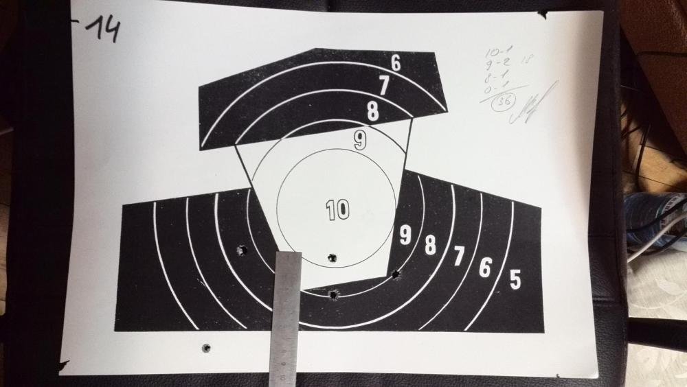

Вот мои 500 метров. Ошибся с поправкой, так как изначально закладывал более высокую скорость в калькулятор. А провериться было негде, это первое упражнение.
Но и так, мне кажется, получилось неплохо.
Кстати, из всего комплекта оборудования у меня меньше всего вопросов именно к весам. У них отличная повторяемость результатов. Проверено многократно. Ошибки в навеске, вызванные плохой работой весов, практически исключаю. Количество пороха в гильзах контролировал еще и визуально.

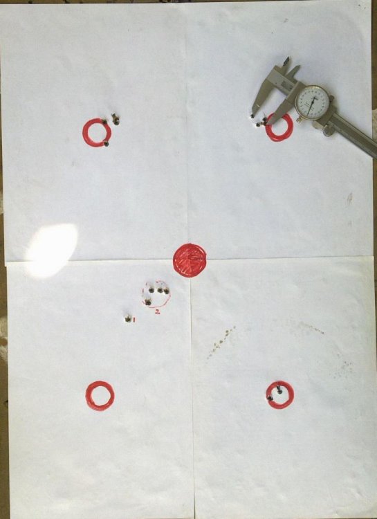

Установлено по каналу ствола, дома.
Первый выстрел - в центр листа. Пробоина 1, далее серия из 4. Хорнади a-max 52gr, гильза Лапуа, vv130 - 22,2gr. Имеем огромный холодный отрыв. (вспоминаем, что забыл вычистить ствол от смазки). Но и кучка разлезлась - навеска то зимняя. :(
Далее делаем 4 вверх и 4 вправо, меняем патрон на охотничий и долбим 3 серии:
Это Барнаульская гильза с родным тонером, булька V-MAX 55gr. Навески 22.5 22.8 и 23.1 соответственно.

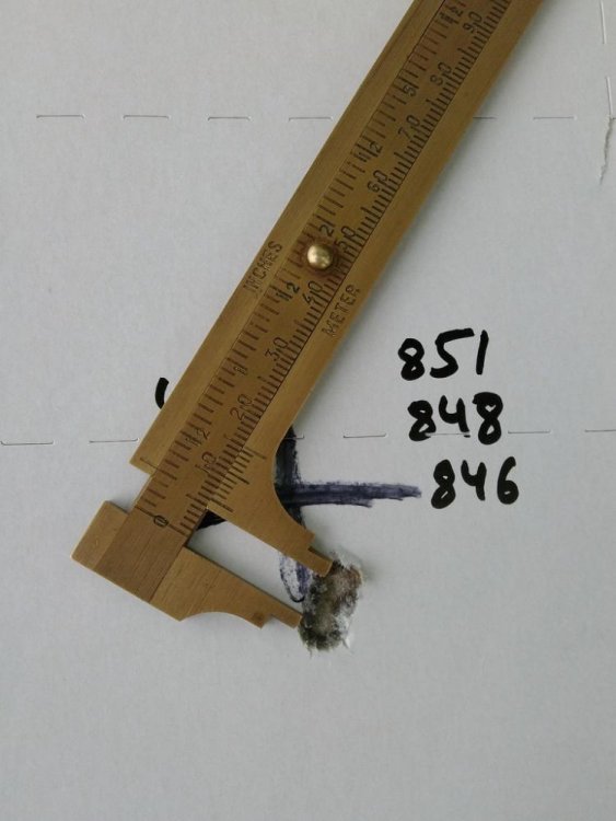

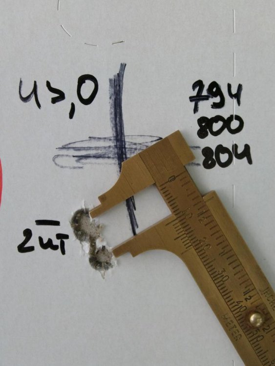

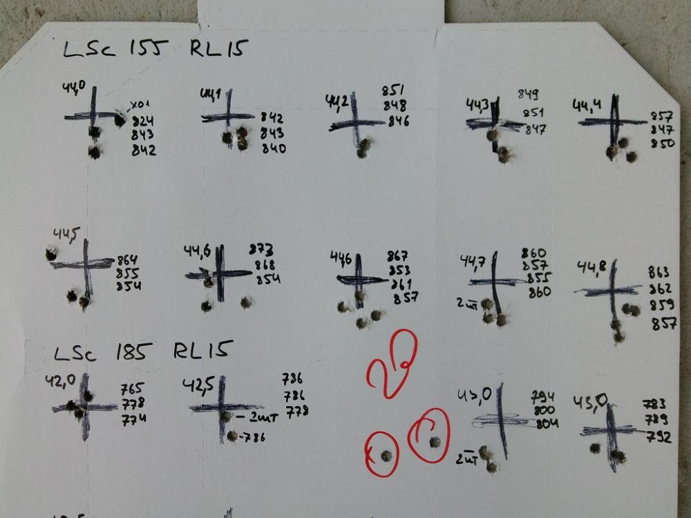

Подбирал сегодня навески для Lapua Scenar 155gr и 185gr.
Выехал со всем барахлом в поле, гильзы предварительно нексайзнул и капсюлировал дома. А отвешивал, насыпал и усаживал пульку уже на месте, в машине (неудобно, но терпимо).
Подобрал:
Это 155-я.
Это 185-я.
А это весь процесс. Мишенька от соревнований осталась, оттуда и пара лишних дырок.
