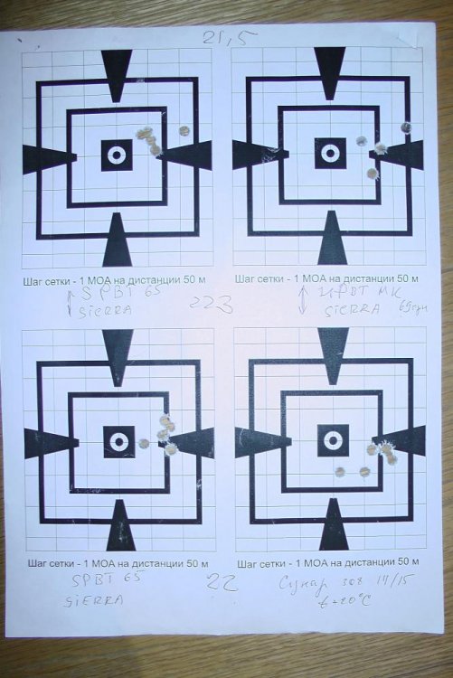

Dimmon, а что у вас летит с Blaser 223 и если можно мишени?) Спасибо
Если интересно, то у меня неплохо СГК 65 пошла. 15-17 мм довольно стабильно на 308 14/15.
Пульки Алекса 4х4 70 грн тоже неплохо. Но там 22мм в лучшем случае.

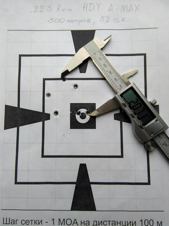

Всем доброго времени суток! Наконец-то я сподобился снарядить A-Max 52 грейн и сегодня (8 апреля ) поутру в тумане отстрелял пробную партию - гильза Norma , капс. -RWS , пуля - Hornady,пудра (экономия Сунар 5,56 серия 7/13 - 1,47 (23,68 gr)грамм( аналог VV130)) Пулял лёжа ( сошки Harris BR-M, кулак-свёрнутая толстовка)кучка для моего уровня экстремальная ( отдельное спасибо за наставления НСК-И!!!! не верилось до последнего , что полетит ( даже надпись на пачке - для 14 твиста!) Дистанция (300 м) тоже для меня новая , условия - рассеивающийся туман и лёгкий ветер с 3 часов.Стрелял 1+5. Прошу бывалых гомерически не хохотать , а если возможно дать дельные советы , с уважением.IMG_20170408_152142.jpg
Изменено пользователем Весёлый Инквизитор
P.S. И ещё как замеряется кучность ? здесь хотя бы 0,5 МОА есть? Мишень не самая крутая - просто надо понять как мерить.КСТАТИ ЭТО МОЯ ПЕРВАЯ МИШЕНЬ!!! Ещё раз с уважением.
Нет.До флагов-колдунов-крутых метеостанций не дорос (попросту нет) считаю их уделом крутых профи и дистанций больше 500 метров. А если их использовать то лучше ставить понимаю надо посреди дистанции и у цели? Сейчас смотрю в сторону упора и мешка с ушами или мой случай - сошки/кулак дают тот же результат? PS.Попробовать дистанцию свыше 100 метров решил после просмотра ролика на ютубе - там человек из Оклахомы на открытом полигоне стреляя .223 Рем на 800 ярдов положил 5 пуль в лист формата А4 - однако неплохо для серийной охотничьей винтовки !!!
Это основная проблема,вернее,фатальная ошибка.БЕЗ ФЛАГОВ нет смысла вообще стрелять и тем более ,настраивать заряд.
Сначала флаги 4 шт на 100 и пять на 200,можно и пять на 100 хуже не будет.И только потом все остальное по списку.
На истину не претендую,но я такой же человек,как и вы.так же приезжую на стрельбище и так же стреляю.И я очень хорошо понимаю разницу стрельбы с флагами и без флагов.Почему ее не понимаете вы,не понимаю.Повторюсь,стрельба.а тем более настройка заряда без флагов,ПУСТАЯ ТРАТА ВРЕМЕНИ.
Не нужно уметь читать ветер,это придет позже когда начнете регулярно использовать флаги,на первом этапе флаги дадут вам основное понимание того,что ВЕТЕР ЕСТЬ И ОН РЕАЛЬНО СНОСИТ ПУЛЮ.К сожалению,многие этого не понимают.:)
