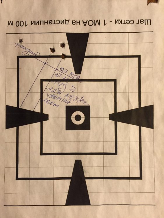

Подскажите рецепт для твист 9, ствол 550 мм(SM AUG Z), пуля Nosler Varmint 60 gr,
Пока на 200 стреляет так
ствол не обкатывал
с навесной не играл
посадка пули от настроения ближе к нарезам
Т.е., теоретически можно лучше. Заранее спасибо

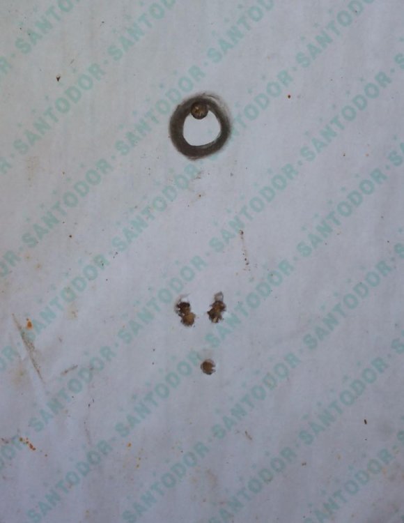

на сколько все это эффективно и какие дистанции?
спичечный коробок на 50м. Лучше не получалось. Забил на это гнусное дело. Наверное проще 4- 3 грана чего-то типа Сокола и тупорылую пульку от Алекс 4х4. Результат на Ганзе я выкладывал. Ссылку не помню, Если найду - выложу. Фото вот:
Те, что буквой V - пристрелочные. После 22 клика вверх и зачетный. Тот, что в кружочке. Скорость - 320 по хрюне.
