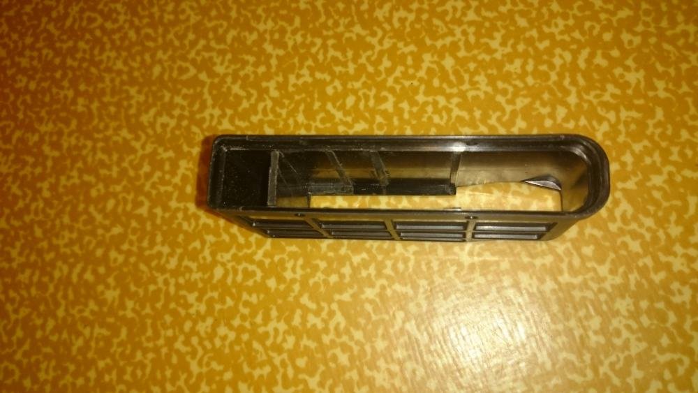

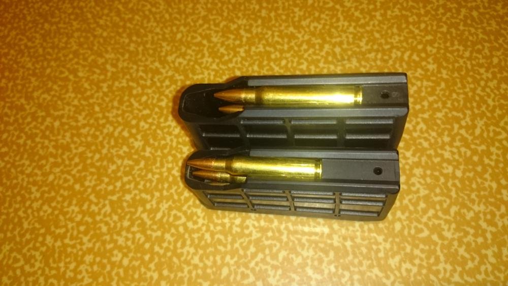

Александр Д Опубликовано: 26 февраля 2016 Поделиться Опубликовано: 26 февраля 2016 Это у меня пуля упёртая в нарезы я магазин от 308 переделал ща любой длину патроны входят Ссылка на комментарий
Dimmon Опубликовано: 26 февраля 2016 Поделиться Опубликовано: 26 февраля 2016 Это у меня пуля упёртая в нарезы я магазин от 308 переделал ща любой длину патроны входят подскажи,как переделал Ссылка на комментарий
Александр Д Опубликовано: 28 февраля 2016 Поделиться Опубликовано: 28 февраля 2016 берёшь родной магазин и спиливаешь ограничитель с перегородкой что то нужно вклеить и вставляешь толкатель с пружиной и нижнею часть от 308 Ссылка на комментарий
Александр Д Опубликовано: 28 февраля 2016 Поделиться Опубликовано: 28 февраля 2016 В этот магазин входит 7 патронов Ссылка на комментарий
