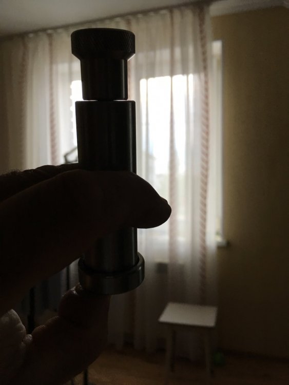

Подскажите, кто может.
Пользуюсь бушинговым фулом Рейдинг и нажимной посадочной Вилсон. Обратил внимание на небольшой зазор, который остается при посадке пули, между телом и штоком посадочной матрицы. Небольшой, но на просвет видно хорошо.  Первая мысль - словил «бублик»,  заменил декапер, поставил с «орехом» .262 - ходит равномерно, никаких бубликов не чувствуется даже вручную (без пресса).
А может этот зазор есть у всех и я зря паникую?
2 часа назад, Петропавловск сказал:
Попробуйте еще раз объяснить, какой именно зазор? Между плоскостями тела матрицы и головы? (обведно синим)
Проверить на предмет бублика просто - выкручиваете шток из головы на величину ощутимо больше, чем оставшийся зазор (который кажется, что есть) и пробуете посадить. Если она точно так же с обычным усилием села глубже, то, видимо, все в порядке.   Другой вариант взять кольца отто и аккуратно повставлять между головой и телом, понять есть там зазор или нет и какой, возможно это фаска таким образом выглядит.  Еще один маловероятный вариант - брак матрицы, проверить торец тела матрицы и головы (с выкрученным штоком) на предмет плоскости.
С уважением, Алексей

''Подскажите, кто может''
Та же тема. Даже на новых, не отмандрелиных изнутри гильзах, КМ пресс не жмет некоторые до конца с Вилсон ситером. В 308-ом. А зазора не должно быть. Прошелся 306-м мандрелом, вроде норм. Размер Вашего ''ОРЕХА''- мандрела какой к Вашему калибру?
Даже новые гильзы, думаю, надо тчательно готовить.
Спецы молчат. Не открывают  свои секреты. И правильно.
Калибр 6,5х47. Думаю мандрел должен быть 262. «Орех» такой.
Попробовал выкрутить шток головы пуансона на пару миллиметров, пуля села дальше, но опять с зазором.
Склоняюсь к версии, что это пружинит гильза
Пулю смажте этой херней и попробуйте. Я так делал, когда прямо на  на полигоне снаряжал разными навесками в новые гильзы. Тоже до конца не садились. А отмандрелиная дырка на 0.002 меньше пули? Вряд ли это пружинит гильза. Когда сажаешь пулю на КМ, прямо чувствуешь как голова касается базы.
6.71 мм - 0.264'' -  это Ваш калибр в дюймах? Если ДА, то расширительный надо 262. 263. Все верно.
Изменено пользователем sved
''А какой херней смазать?''
Либрикантом, тем же что и гильзу мажите когда фульсайзите, он не влияет на порох (как заявляет производитель). И ватой отполируйте изнутри сначала.
Не должно так быть, если все правильно. Надо выяснять. И это не БУБЛИК. Делитесь новой информацией пжлста.
7 часов назад, sved сказал:
С касторкой 🙂  сажает нормально, зазора нет
Изменено пользователем Петропавловск

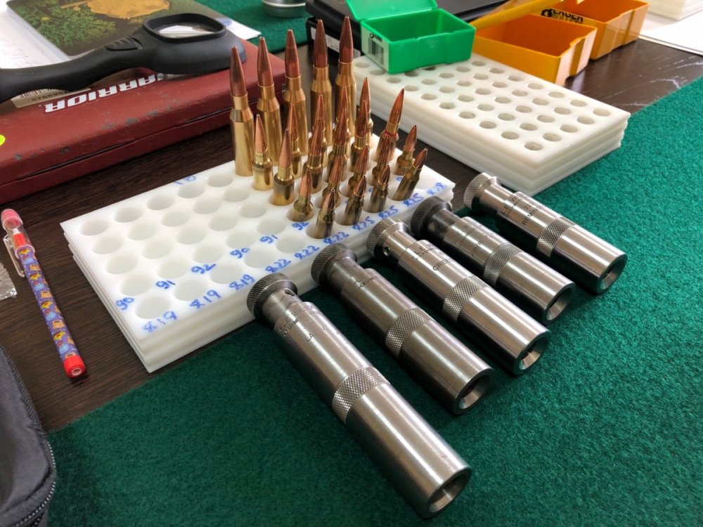

Сегодня на курсах работали с пятью калибрами,курсант бодро :) регулировал нажимные матрицы и шагал с шагом от 0.001 до 0.005.Никаких зазоров и недожимов  не наблюдал,ничего не мазали,делали всё,как обычно.Фулсайз бушинговый+ нажимная вилсон,всё работало идеально.Еще в работе сегодня были пара резьбовых посадочных,микрометр иногда не справлялся,вместо выставленных пяти регулировал в шесть .Еще раз убедился,что бытовые микрометры не обладают нужной точностью и опять поймал себя на мысли,что микрометр это удобно :)

5 часов назад, Петропавловск сказал:
Вот так без смазки
Да. Такая же хрень была. Причем на новых Лапуа Пальма. Как будто раз и во что то упирается
