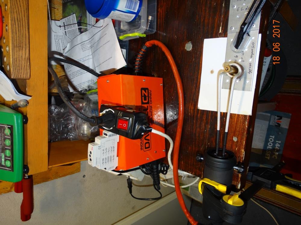

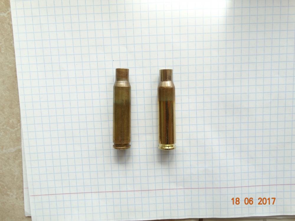

Juras AWD Опубликовано: 18 июня 2017 Поделиться Опубликовано: 18 июня 2017 собранная на коленке...[ATTACH=CONFIG]14214[/ATTACH][ATTACH=CONFIG]14215[/ATTACH] Ссылка на комментарий
Svorog1 Опубликовано: 20 июня 2017 Поделиться Опубликовано: 20 июня 2017 (изменено) Прикольно. А что за катушка используется можно поподробнее? Изменено 21 июня 2017 пользователем Svorog1 Ссылка на комментарий
WWR Опубликовано: 20 июня 2017 Поделиться Опубликовано: 20 июня 2017 что за котушка Кипятильник.:D Ссылка на комментарий
Juras AWD Опубликовано: 20 июня 2017 Поделиться Опубликовано: 20 июня 2017 кипятильник какой-то хер индукционный, но заржавевшые болты и гайки рассколяет до красна. Вот к ниму я докупил реле таймер и... на коленке собрал себе девайс... несколько гильз загубил пока не настроил время. Часок и 2 сотни гильз готовы. разобрал и опять в автосервис Ссылка на комментарий

Svorog1 Опубликовано: 21 июня 2017 Поделиться Опубликовано: 21 июня 2017 Странно. Какая разница какой метал. И второй вопрос чем эта катушка отличается той мамоделки что на фото выше? Ссылка на комментарий
Coyote Опубликовано: 21 июня 2017 Поделиться Опубликовано: 21 июня 2017 Странно. Какая разница какой метал. Огромная разница , феромагниты греет без проблем , а вот цветные проблемно , нужна большая мощьность и что то там с частотой не ладно. Ссылка на комментарий
