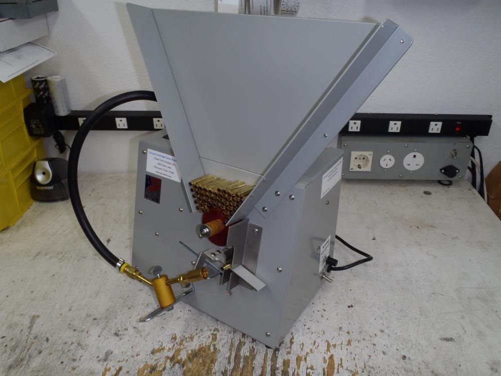

EvgeniyS Опубликовано: 13 декабря 2013 Поделиться Опубликовано: 13 декабря 2013 сегодня получил посылку с машинкой VERTEX http://www.bench-source.com/id81.html Вещь! регулируемый таймер с размеченной посекундно рукояткой, гильза крутится в точке обжига, две горелки. и эстетика не страдает - выглядит как роллс-ройлс. или как точилка от PMA Tools ) Ссылка на комментарий
Savage_Odessa Опубликовано: 13 декабря 2013 Поделиться Опубликовано: 13 декабря 2013 сегодня получил посылку с машинкой VERTEX http://www.bench-source.com/id81.html Вещь! регулируемый таймер с размеченной посекундно рукояткой, гильза крутится в точке обжига, две горелки. и эстетика не страдает - выглядит как роллс-ройлс. или как точилка от PMA Tools ) Женя, какая цена вопроса получилась??? Ссылка на комментарий
EvgeniyS Опубликовано: 13 декабря 2013 Поделиться Опубликовано: 13 декабря 2013 500долл +доставка. на круг 700. можно было дешевле по доставке выкружить, да заморачиваться не хотелось.. но железяка денег своих стоит, грамотные люди ее делали. Ссылка на комментарий
Пилот Опубликовано: 13 декабря 2013 Поделиться Опубликовано: 13 декабря 2013 сегодня получил посылку с машинкой VERTEX http://www.bench-source.com/id81.html Вещь! Пробную партию "пирожков" покажите?:) Ссылка на комментарий

Rem700 Опубликовано: 13 декабря 2013 Поделиться Опубликовано: 13 декабря 2013 Вот еще вариант устройства http://www.ballisticedgemfg.com/model-400.html Ведетса работа над созданием подобной. Что скажете Уважаемые коллеги о минусах и плюсах? С Уважением Анатолий! Ссылка на комментарий
ВДЧ Опубликовано: 14 декабря 2013 Поделиться Опубликовано: 14 декабря 2013 Ведетса работа над созданием подобной. Что скажете Уважаемые коллеги о минусах и плюсах? Очень тяжёлая установка. Надо облегчать раза в три путём уменьшения толщины дисков. Плохо, что не вращаются гильзы. Результат отжига будет соответсвующий. Лучше за основу брать Vertex. Ссылка на комментарий
Пилот Опубликовано: 14 декабря 2013 Поделиться Опубликовано: 14 декабря 2013 Очень тяжёлая установка. Надо облегчать раза в три путём уменьшения толщины дисков. Плохо, что не вращаются гильзы. Результат отжига будет соответсвующий. Лучше за основу брать Vertex. +1 Ссылка на комментарий

WWR Опубликовано: 14 декабря 2013 Поделиться Опубликовано: 14 декабря 2013 Автоматические установки, это конечно, здорово. Особенно если надо отжечь более 1000 гильз. Мы разве в таких объёмах отжигаем? Ну сотня. Ну две! Ну х.. с ним - три. Это и без автоматики на час-полтора работы. Не вижу смысла платить такие деньжищи. Ну разве что они лишние и места в гараже пустого много. Ведь отжиг всей партии своих гильз понадобится не чаще, чем три раза в год.Почему? Имеем 200 гильз. Отжигаем через 3 цикла. Три раза в год. Итого 1800 выстрелов из одного карабина в год. А ведь я цифры чуток занизил. Ссылка на комментарий
Пилот Опубликовано: 14 декабря 2013 Поделиться Опубликовано: 14 декабря 2013 Все правильно, Вадим. Только вот однообразность отжигаемых гильз под вопросом, поэтому я просил показать фотки, как получаются. Ссылка на комментарий
WWR Опубликовано: 14 декабря 2013 Поделиться Опубликовано: 14 декабря 2013 однообразность отжигаемых гильз под вопросом Повторяемость изумительная. Просто на моих фотках отсутствует секундомер.;) Ссылка на комментарий
