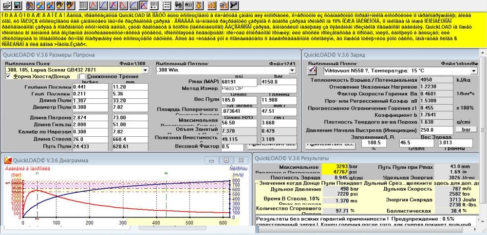

Rem700 Опубликовано: 14 декабря 2013 Поделиться Опубликовано: 14 декабря 2013 Гильза - Норма 51мм. Объем на обжатой 56.5 грейн. Пуля - Лапуа Скенар 185 грейн. Капсуль - ССИ БР2. ВВ 550 - 46.5 грейн. Длина патрона 73мм. С Уважением Анатолий! Ссылка на комментарий
