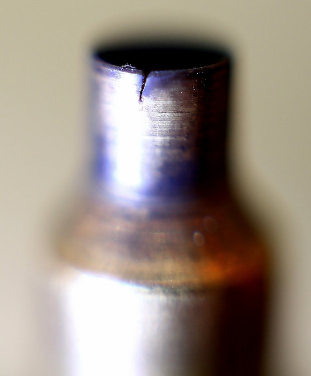

Пилот Опубликовано: 21 мая 2014 Поделиться Опубликовано: 21 мая 2014 Гильза отработала 4-ре цикла, V=930 м/c, эксплуатация без отжига. Ссылка на комментарий
KRSK Опубликовано: 21 мая 2014 Автор Поделиться Опубликовано: 21 мая 2014 Гильза отработала 4-ре цикла, V=930 м/c, эксплуатация без отжига. В .22-250AI (гильза по объему .308Win.) стенки дульца были тоньше .010" - с отжигом прошли более 40-ка циклов пока не сгорел ствол. Без отжига умерли бы не пройдя и 10-ти. С ув. Ссылка на комментарий
Пилот Опубликовано: 21 мая 2014 Поделиться Опубликовано: 21 мая 2014 Сергей Викторович, как часто советуете отжигать, чтобы гильза не доходила до такого состояния, как фото выше? Ссылка на комментарий
KRSK Опубликовано: 21 мая 2014 Автор Поделиться Опубликовано: 21 мая 2014 Сергей Викторович, как часто советуете отжигать, чтобы гильза не доходила до такого состояния, как фото выше? Это проверяется только опытным путем, т.к. зависит от режима работы патрона. Можно взять 3-4 гильзы и прогнать их несколько циклов до снижения кучности или появления трещин дульцев. По одной гильзе выводы делать нельзя. В любой партии попадаются косячные, которые могут давать отрывы или умереть по непонятным причинам - выбросить и не ломать голову. С ув. Ссылка на комментарий

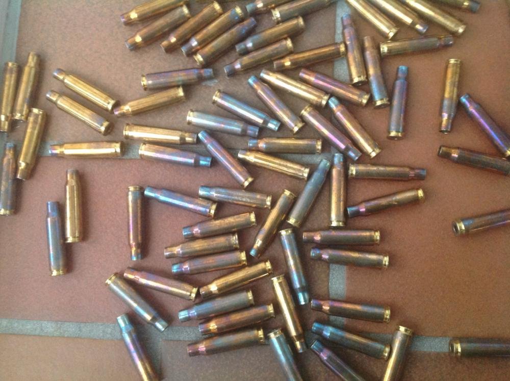

raptorII Опубликовано: 20 августа 2014 Поделиться Опубликовано: 20 августа 2014 После промывки гильз хотел просушить в духовке, 200грд. - 15 минут, гильзам хана. Сотню загубил ((( Ссылка на комментарий

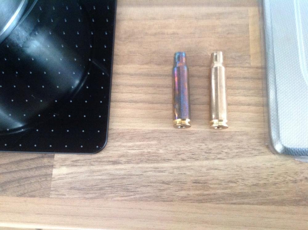

raptorII Опубликовано: 21 августа 2014 Поделиться Опубликовано: 21 августа 2014 Решил еще раз промыть лимонной кислотой и " ожог" исчез. Ссылка на комментарий
raptorII Опубликовано: 21 августа 2014 Поделиться Опубликовано: 21 августа 2014 [ATTACH=CONFIG]6709[/ Ссылка на комментарий

ВДЧ Опубликовано: 21 августа 2014 Поделиться Опубликовано: 21 августа 2014 После промывки гильз хотел просушить в духовке, 200грд. - 15 минут, гильзам хана. Хорошая у Вас духовка.:) Судя по цвету гильз температура была намного выше. Возможно отожглась и нижняя часть гильзы, тогда им хана.:) Что бы это проверить замерьте проточку гильзы до выстрела и после выстрела. Диаметр проточки не должен увеличится после выстрела. Ссылка на комментарий
raptorII Опубликовано: 21 августа 2014 Поделиться Опубликовано: 21 августа 2014 Спасибо за совет, так и сделаю. Вопрос в том что кислота убрала "синеву", или это нормально? Ссылка на комментарий
sergey-k77 Опубликовано: 21 августа 2014 Поделиться Опубликовано: 21 августа 2014 Думаю что мойкой вы убрали признаки пережога, а не их суть. Единственный вариант, по моему мнению, перед выбросом, попробовать их отстрелять цикла 3-4 (если получится). Возможно что они и оживут. Но ни о какой стабильной кучности за эти циклы речи быть не может. ИМХО. Все написаное выше - ИМХО. С уважением - Сергей. Ссылка на комментарий

ВАГорбатый Опубликовано: 22 августа 2014 Поделиться Опубликовано: 22 августа 2014 Гильзы один цикл прошли только, жаль. Мой вариант. Нечего гильзам не стало. Цвет, это оксидная пленка, которая может образоваться и вез печки. Просто в духовке процесс ускоряется. Латунь это медь и цинк, а цинк при 150 градусах уже пластичен, так что может и на пользу пойдет. При 200 градусах пережога не может получится. Ссылка на комментарий
