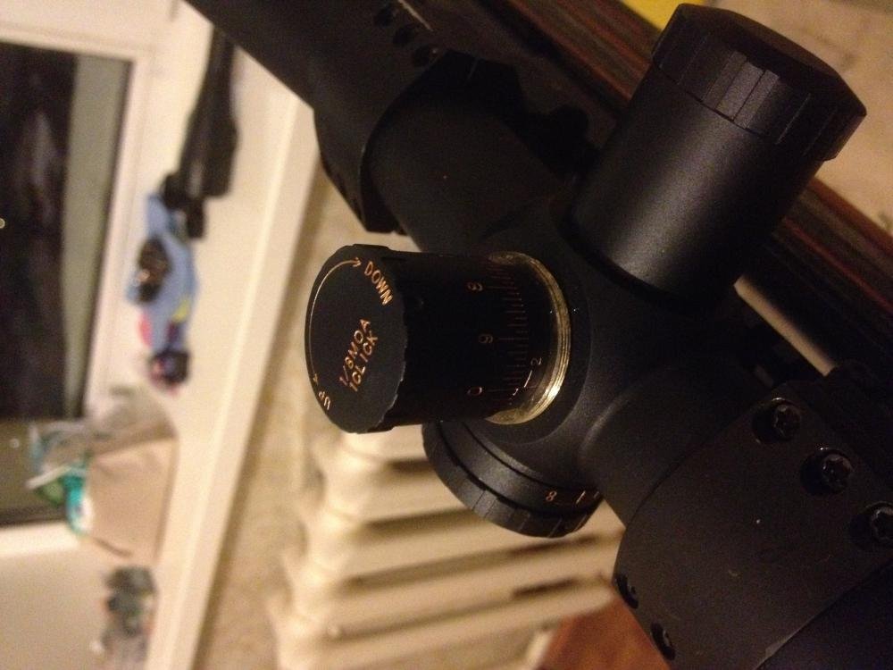

nos33nsk 10 Posted January 1, 2014 А кто нибудь знает как на Сайтроне SIII 10-50х60 обнулить барабаны поправок? За ранее спасибо. Share this post Link to post
Axle 10 Posted January 1, 2014 По центру барабанчика гайка под шестигранник. Откручиваешь ее немного, барабан начинает свободно вращаться. Обнуляешь и закручиваешь гайку обратно. Во всяко случае на тактических барабанах Сайтрона так. Share this post Link to post

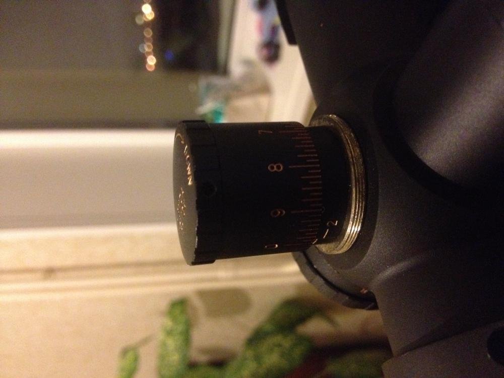

Axle 10 Posted January 1, 2014 Тогда с торца, сверху барабана. Там очень похоже на гаечку под шестигранник на фото. Share this post Link to post
nos33nsk 10 Posted January 2, 2014 А размер шестигранника не подскажите? Share this post Link to post
Денчик 10 Posted January 2, 2014 Шестигранник идет в комплекте с прицелом. Замерил штангелем получается 1.2 мм. Share this post Link to post
Денчик 10 Posted January 2, 2014 Там 3 винта их откручиваешь и выставляешь на "0" Share this post Link to post
nos33nsk 10 Posted January 2, 2014 Спасибо. Буду искать шестигранник, родной видимо утерян. Share this post Link to post
dаllаs 15 Posted January 2, 2014 Купите набор дюймовых шестигранников, такой набор пригодится много раз в будущем. В наших магазинах это может быть затруднительно, но в качестве варианта если нужно прямо сейчас, то можно купить метрический на 1.5мм и обточить грани. Не пытайтесь крутить меньшим по размеру, можете сорвать грани винтов. Share this post Link to post
