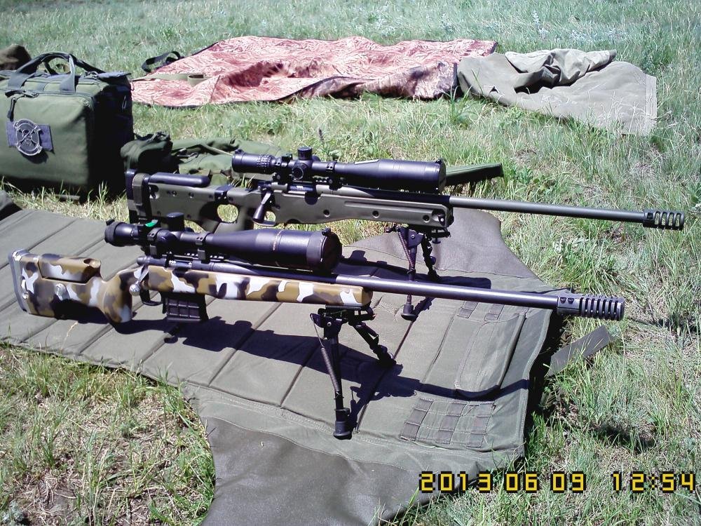

Вот самый первый Сайтрон наш, здесь гораздо легче фокуса барабан ходит, его "перенянчила" ни одна винтовка крепкий надежный.Покупал еще за 20 000руб )) один из первых
Мне кажется Сайтроны смотрятся более грубовато чем Найты. Но когда берешь в руки появляется ощущения более надежной конструкции.
Не знаю кому как, но мне для бумаги Сайтроны ни чем не проигрывают Найтфорсу а по цене только+.
