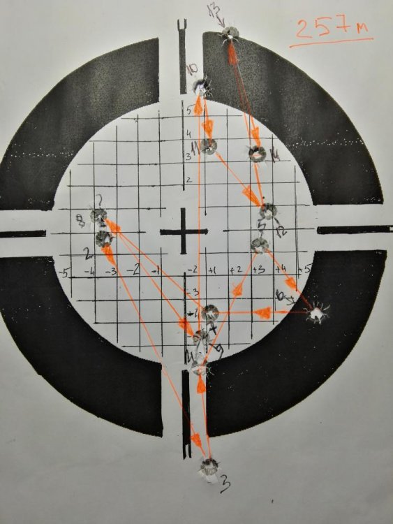

Здравствуйте! Вчера попробовал стрельнуть лестницу Крейтона Одетта на 250м из BLASER R8 308win пуля Hornady SST 165gn , навески от 40.7 с шагом 0.3gn до 44.6gn по мануалу VV150. Хотелось бы прочитать анализ и ваше мнение где минимальное колебание ствола.... Я думаю ,что 11 и 14 выстрел(43.7gn и 44.6gn) Какое ваше мнение?IMG_20161106_191451.jpg
Берете кусок обоев и черный маркер, рисуете шт. 10 точек, это самый простой вариант мишеней. Начиная с дистанции сплошная головоломка :) думаете ее кто то будет гадать?
Про дистанцию я читал, что надо стрелять на 300-400м, но у меня не было возможности так выставить мишень.....Не вижу разницы ,какая мишень, я её придумал для пристрелки ночного прицела: прицельную метку располагаешь между промежутками круга......
Так конкретные есть варианты: Куда двигаться дальше?????
В данном случае не важно входит в обойму или нет. Задача ,настроить патрон.
Для начала нужно найти закусывание и касание . Стартовать от закусывания и с шагом 0.003( три тысячных дюйма) двигать пулю вниз. От точки касания уйти в джамп , думаю что 7х0.003 будет достаточно(21 тысячная , джамп)
Стрелять с одной точкой прицеливания, это информативно и можно делать выводы.
