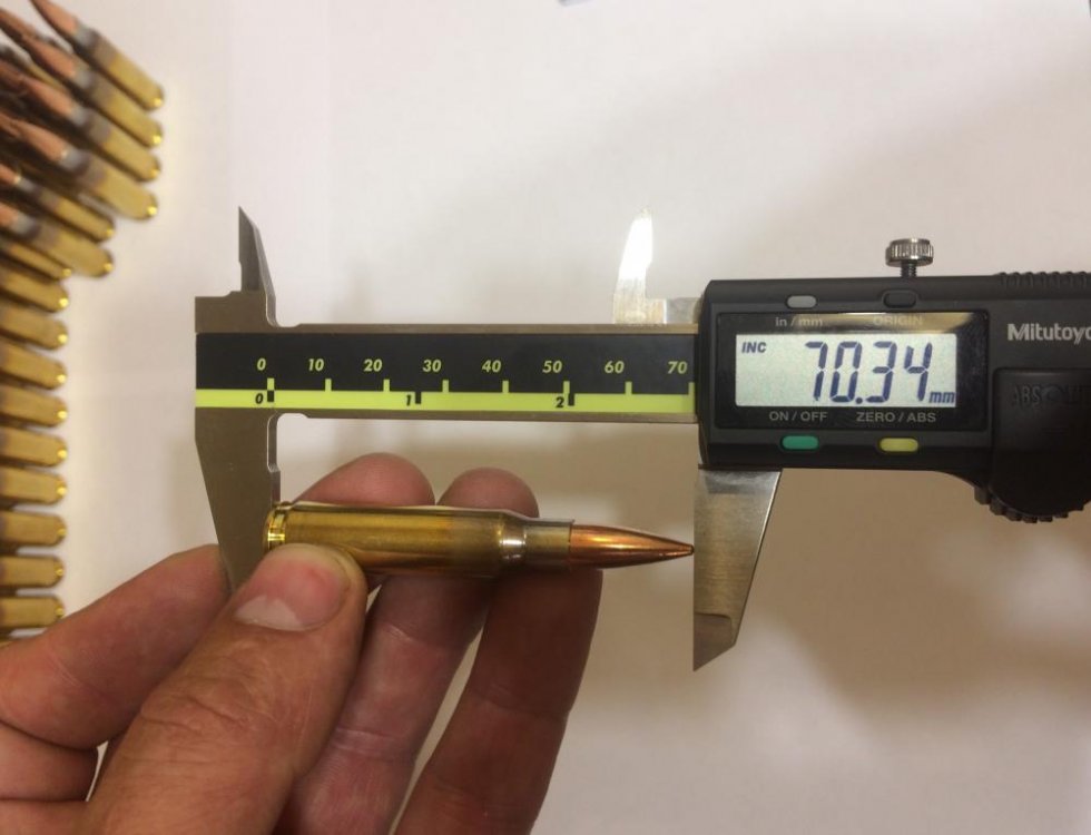

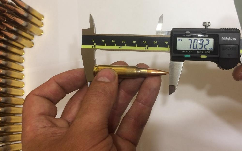

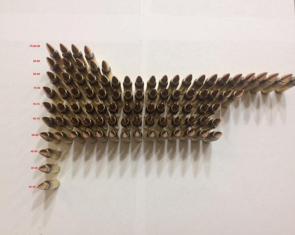

Gruf Опубликовано: 6 августа 2018 Поделиться Опубликовано: 6 августа 2018 Прикупил патроны LAPUA Lock Base, для обкатки и пристрелки. Ради интереса решил проверить длину патрона, бил удивлён, разброс от 70.34 до 70.92 Вопрос, есть смысл сортировать по длине, или это лишнее? Ссылка на комментарий
НСК-И Опубликовано: 6 августа 2018 Поделиться Опубликовано: 6 августа 2018 Так как на фото , делать не нужно . Замер по носику ничего не даст . Ссылка на комментарий
Gruf Опубликовано: 6 августа 2018 Поделиться Опубликовано: 6 августа 2018 А как можно их отсортировать? Или нету смысла Ссылка на комментарий
НСК-И Опубликовано: 6 августа 2018 Поделиться Опубликовано: 6 августа 2018 Отсортировать по оживальной части правильным колпачком. Но и это делать не нужно. Зачем тратить время? Нужен хороший патрон , значит нужно его собрать . Имхо Ссылка на комментарий
WWR Опубликовано: 6 августа 2018 Поделиться Опубликовано: 6 августа 2018 Gruf писал: Вопрос, есть смысл сортировать по длине, или это лишнее? Для обкатки сортировка - крайне важный момент. Ссылка на комментарий
Gruf Опубликовано: 6 августа 2018 Поделиться Опубликовано: 6 августа 2018 30 Caliber (.308") Comparator Insert Заказал вставку, компаратор есть Ссылка на комментарий
Al. Опубликовано: 6 августа 2018 Поделиться Опубликовано: 6 августа 2018 WWR писал: Для обкатки сортировка - крайне важный момент. Ещё и по весу желательно прогнать:) Gruf, стреляйте и не тратьте время на ненужные и бесполезные действия, а-ля сортировка заводской Lapua! Ссылка на комментарий
НСК-И Опубликовано: 6 августа 2018 Поделиться Опубликовано: 6 августа 2018 Такая вставка не лучший выбор, не факт, что она будет корректно замерять. Лучший выбор , колпачек из куска ствола . Имхо Ссылка на комментарий
Gruf Опубликовано: 6 августа 2018 Поделиться Опубликовано: 6 августа 2018 Где бы найти этот кусок:) Ссылка на комментарий
НСК-И Опубликовано: 6 августа 2018 Поделиться Опубликовано: 6 августа 2018 У любого перествольщика море обрезков из которых получаются отличные колпачки . Я вообще не понимаю почему они не поставили изготовление колпачков на поток. Ссылка на комментарий
perstkov Опубликовано: 6 августа 2018 Поделиться Опубликовано: 6 августа 2018 НСК-И писал: Я вообще не понимаю почему они не поставили изготовление колпачков на поток. А им это надо? при цене перествола то.... А колпачки можно делать зачетные.... двухсторонние..... и плечи контролировать и по оживальной измерять. Ссылка на комментарий
НСК-И Опубликовано: 7 августа 2018 Поделиться Опубликовано: 7 августа 2018 perstkov писал: А колпачки можно делать зачетные.... Я про это и говорю,можно делать супер колпачки и очередь будет.Можно даже купить самый дешёвый бланк и пустить его на колпачки :)Во бизнес :) Ссылка на комментарий
