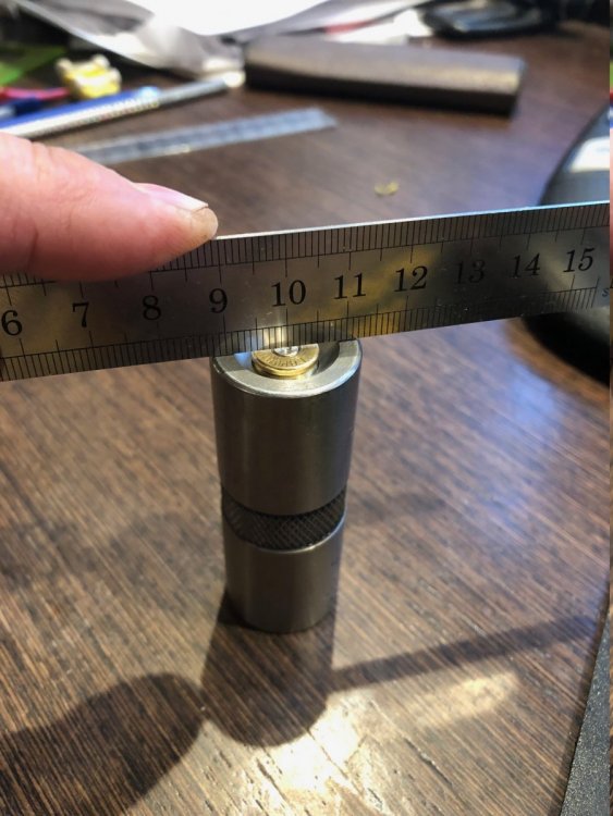

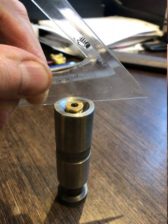

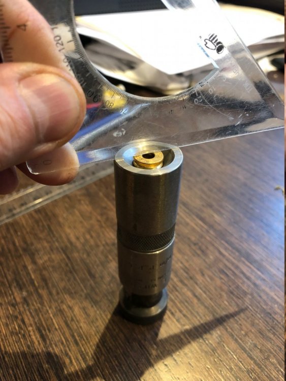

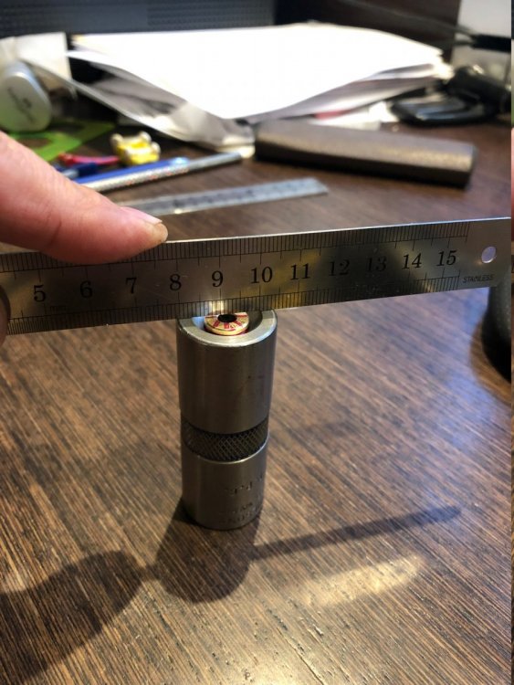

НСК-И Опубликовано: 30 мая 2019 Поделиться Опубликовано: 30 мая 2019 (изменено) 2 часа назад, Игорь Владимирович сказал: Скажите так должно быть или все таки что то где то накасячено? Для начала нужно матрицу промыть и протереть тряпкой.Часто бывает,что старая грязь или порошинка не дает садиться гильзе правильно.Порошинки очень часто попадают в матрицу.Первый сигнал инородного предмета :) ,это когда матрица начинает качаться (Ваш случай).Матрица не должна качаться!!! На фото ,одна матрица и ДВЕ разные гильзы(лапуа,норма) ,гильзы отфулсайзены (бушинговый фул),гильза полностью заходит в матрицу,ничего не торчит. Вот еще другая матрица и другие гильзы,в эту даже стрелянная гильза залетает,но ничего не торчит В субботу могу еще пять других калибров проверить,если еще актуально. Изменено 30 мая 2019 пользователем НСК-И Ссылка на комментарий
Игорь Владимирович Опубликовано: 30 мая 2019 Поделиться Опубликовано: 30 мая 2019 4 часа назад, НСК-И сказал: В субботу могу еще пять других калибров проверить,если еще актуально. Спасибо. Завтра попробую днем за светло залезть внутрь матрицы ушной палочкой, может плохо ее промыл и там осталась "консервация", матрица то абсолютно новая. Ссылка на комментарий
nfc Опубликовано: 30 мая 2019 Поделиться Опубликовано: 30 мая 2019 6 часов назад, Игорь Владимирович сказал: фулсайз сделал как обычно согласно размеров своего патронника, гильзы потом промерил Вы хорошо знаете свой патронник? Не может быть так, что вы недостаточно обжали гильзу? По этой причине она не входит в матрицу вилсон. Как обстоят дела с новой (ни разу не стреляной) гильзой? Она входит в матрицу полностью? Можете даже взять заводской патрон, желательно приличный. С уважением, Алексей Ссылка на комментарий
wpko Опубликовано: 31 мая 2019 Поделиться Опубликовано: 31 мая 2019 (изменено) Когда матрица начинает качаться (иногда бывает) прохожу ее внутри нейлоновым ершом .223 дульце и пистолетным 9мм отверстие под гильзу, все проходит. Как писал Игорь - у меня это как правило частичка пороха. Можно еще мопом пройти Изменено 31 мая 2019 пользователем wpko Ссылка на комментарий
Игорь Владимирович Опубликовано: 31 мая 2019 Поделиться Опубликовано: 31 мая 2019 21 час назад, nfc сказал: Вы хорошо знаете свой патронник? Не может быть так, что вы недостаточно обжали гильзу? Патронник хорошо знаю, ствол варминт, не думаю что там патронник таких размеров что его не дожимает. Сегодня промыл матрицу, просушил, промерял патронами. В общем проблема ушла, все патрончики провалились на нужную глубину, причем дальше всех провалились магазинные винчестер силвер балистик. Самокруты встали идеально в размер. Видать и правда попала порошинка или какая пылинка. В общем сегодня весь день потратил на настройку матриц и модернизацию винтовки 🙂 Первое что сделал проверил конечно же патронник и матрицу фулсайз. Разобрал затвор, вытащил ударник, снял экстрактор и вытащил выбрасыватель. Сунул обжатую гильзу в патронник опустил ручку затвора, пошла чуть в натяг. Достал гильзу, снова на пресс, чуть поджал матрицу на пару градусов и снова в патронник, ручка опустилась плавно. С этим закончил, на матрице поставил новые метки. Собрал патрон, полностью уходит в матрицу вилсон. Ну а дальше как писали выше, раз уж разобрал выбрасыватель то подрезал пружину. Изначальный размер пружины у меня был 27.8 мм, подточил на станке до 25.0 мм. На стрельбах проверю как бросает гильзы. Потом заполировал экстактор, сточил с него все острые фаски (раньше был постоянный подрез донца). В общем вот так провел день. 🙂 Как говориться начал за здравие, закончил за упокой. В 30.05.2019 в 18:48, НСК-И сказал: В субботу могу еще Игорь, есть еще один вопрос. Ты пружину ударника в затворе подрезал когда нибудь. Что то мне думается там избыточная мощность у нее. Ручка затвора на холостом ходу туговато опускается. Ссылка на комментарий

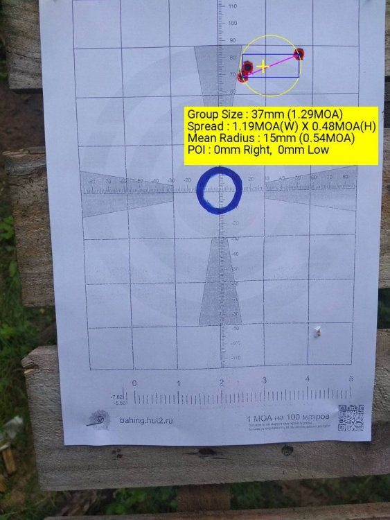

Дмитрий_by Опубликовано: 26 августа 2019 Поделиться Опубликовано: 26 августа 2019 (изменено) Здравствуйте, спасибо еще раз тренируюсь - стальная гильза, пуля от Алекса, отрыв по моей вине, второй не вложил приклад в плечо- и сразу получил отрыв. Изменено 26 августа 2019 пользователем Дмитрий_by Ссылка на комментарий
