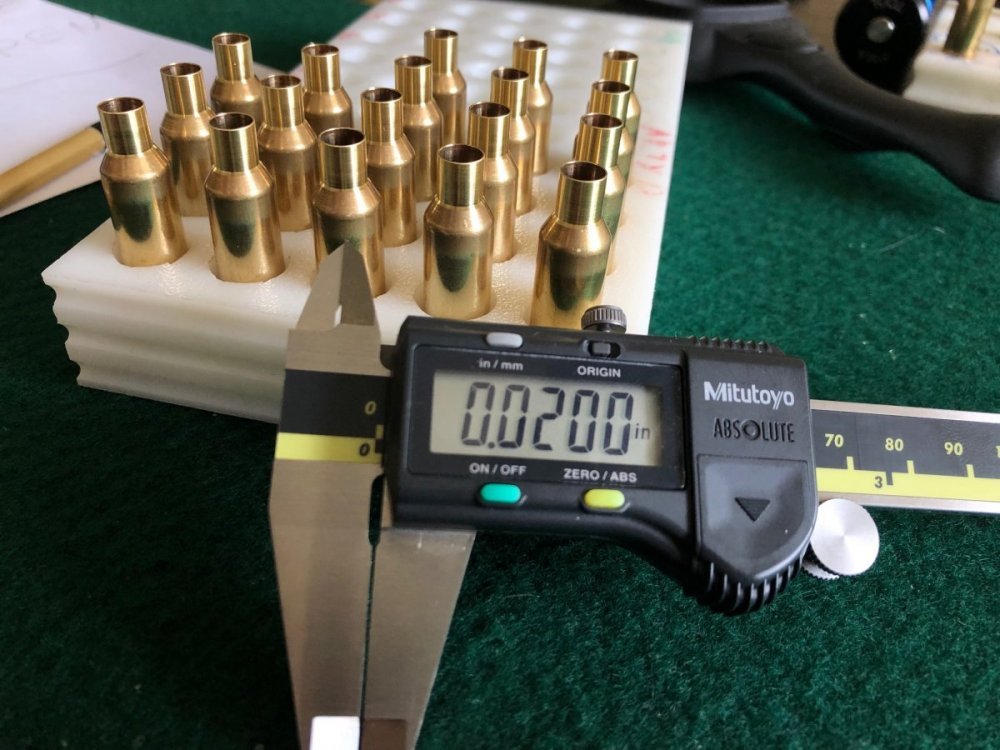

Подскажите пожалуйста, заход на плечи  как измерить ?
Штангель ,это просто пример.Раздвигаем на штангеле 0.020,запоминаем визуально,а дальше уже на глазок :)

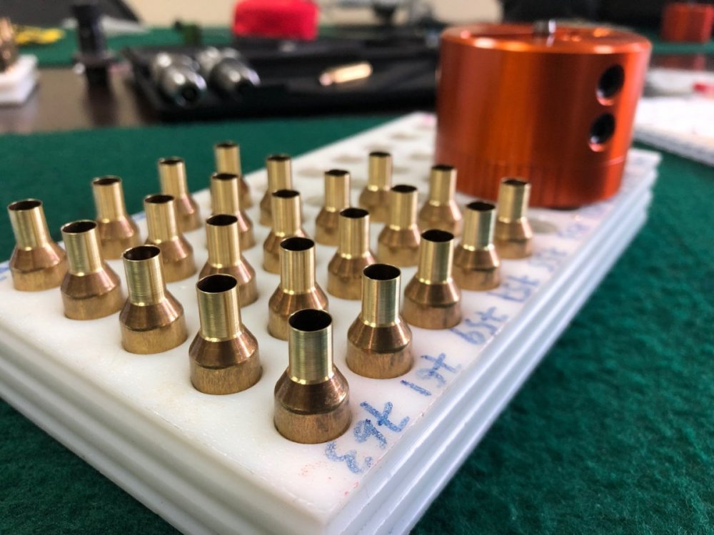

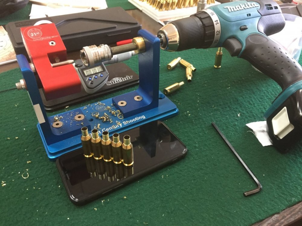

6 часов назад, pawal сказал:
Поясните, пожалуйста, чем вам не нравится мой вариант настройки проточки дульца и чем ваш план лучше.
Я понимаю,что стенки тонкие и делаю по ситуации.На первом резе стараюсь снять,,мясо,, условно поделил  и пытаюсь и на первом проходе снимать с ,.мясом,, и на втором с ,,мясом,, на сколько это возможно.Тут главное уяснить этот момент,что чем больше ,,мяса,, снимается ,тем точнее работает точилка в итоге.

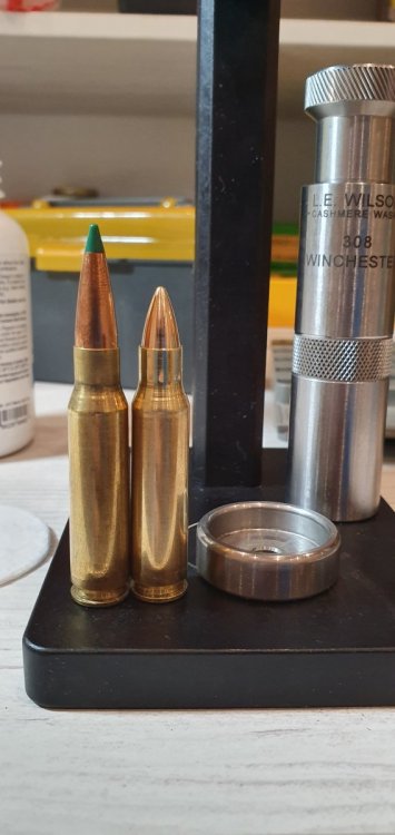

Не могу переобжать плечи для настройки матрицы
308 вин
матрица вильсон бушинговая
ставлю матрицу пустую в пресс в касание со штоком, жму , верх низ жмет, а плечи на месте
матрицу опускать ниже не куда
Что делать?
Вариант как я понимаю только один подрезать матрицу?
Н а сколько?
а можно не трогать матрицу, а на этот размер подрезать шелходор?
