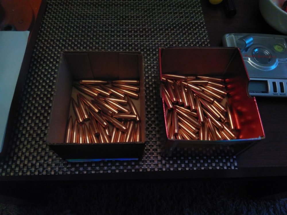

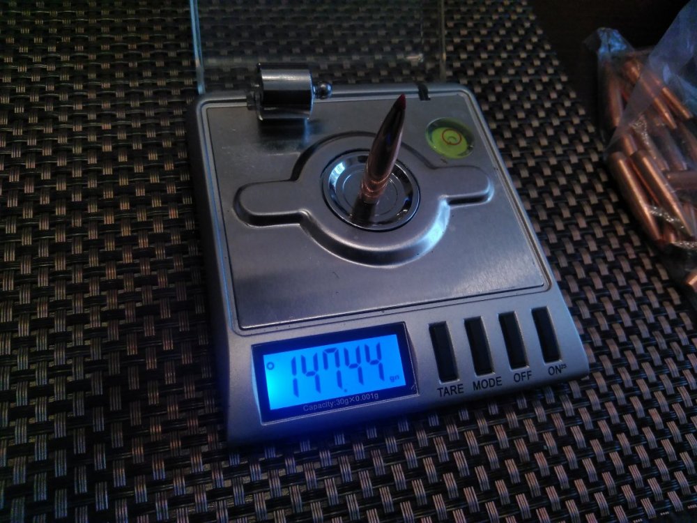

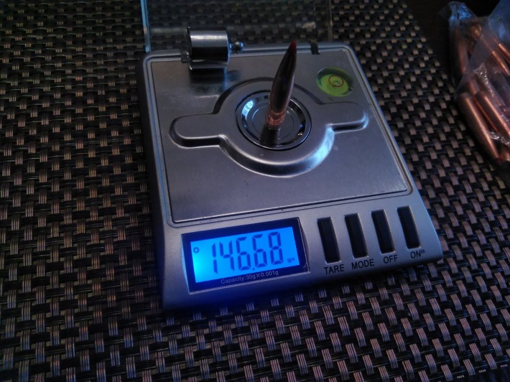

Solo.lv Опубликовано: 2 февраля 2020 Поделиться Опубликовано: 2 февраля 2020 Как думаете, разница по весу пули 0,6-0,7 грейна (ЕЛД-М 147) будет на мишени видна? Стоит сортировать? Ссылка на комментарий
НСК-И Опубликовано: 3 февраля 2020 Поделиться Опубликовано: 3 февраля 2020 12 часов назад, Solo.lv сказал: Как думаете, разница по весу пули 0,6-0,7 грейна (ЕЛД-М 147) будет на мишени видна? Стоит сортировать? Если нужен результат,лучше отсортировать.ИМХО Ссылка на комментарий
DastarD Опубликовано: 3 февраля 2020 Поделиться Опубликовано: 3 февраля 2020 15 часов назад, Solo.lv сказал: Как думаете, разница по весу пули 0,6-0,7 грейна (ЕЛД-М 147) будет на мишени видна? Стоит сортировать? Однозначно стоит! Ссылка на комментарий
Solo.lv Опубликовано: 3 февраля 2020 Поделиться Опубликовано: 3 февраля 2020 (изменено) Спасибо всем ответившим, буду сортировать. Хочу ещё и по оживалу измерить, может и там какой сюрприз найдётся... До этого 140 гр использовал, больше десяти пуль в брак не уходило, а тут два веса примерно на пополам. Партия такая косячная? Знакомому позвонил- у него та же самая проблема, брал в том же месте пару месяцев назад. Фото прислал- тот же разнобой по весу. Изменено 3 февраля 2020 пользователем Solo.lv Ссылка на комментарий
Guntis Опубликовано: 3 февраля 2020 Поделиться Опубликовано: 3 февраля 2020 Конечно найдётся. И когда появится с другой партии та же пуля, то волосы дыбом встанет. Ссылка на комментарий
Solo.lv Опубликовано: 3 февраля 2020 Поделиться Опубликовано: 3 февраля 2020 1 минуту назад, Guntis сказал: Конечно найдётся. И когда появится с другой партии та же пуля, то волосы дыбом встанет. Гунтис, это я в нашем "Хубертсе" их купил... Ссылка на комментарий
Guntis Опубликовано: 3 февраля 2020 Поделиться Опубликовано: 3 февраля 2020 Я знаю 😊 Ссылка на комментарий
NORD Опубликовано: 3 февраля 2020 Поделиться Опубликовано: 3 февраля 2020 Я вес полностью пренебрег , только геометрию всей пули учитываю. Когда геометрия выходит в 0.000. То и вес 0. Ссылка на комментарий
ВАГорбатый Опубликовано: 3 февраля 2020 Поделиться Опубликовано: 3 февраля 2020 19 часов назад, Solo.lv сказал: Как думаете, разница по весу пули 0,6-0,7 грейна (ЕЛД-М 147) будет на мишени видна? Стоит сортировать? А не было мысли весы поменять? Может разница и уменьшится. Ссылка на комментарий
DastarD Опубликовано: 3 февраля 2020 Поделиться Опубликовано: 3 февраля 2020 4 часа назад, Solo.lv сказал: Спасибо всем ответившим, буду сортировать. Хочу ещё и по оживалу измерить, может и там какой сюрприз найдётся... До этого 140 гр использовал, больше десяти пуль в брак не уходило, а тут два веса примерно на пополам. Партия такая косячная? Знакомому позвонил- у него та же самая проблема, брал в том же месте пару месяцев назад. Фото прислал- тот же разнобой по весу. Когда перешёл с Berger на Hornady ELD-M 225 grain, то тоже был несколько обескуражен... вес колеблется от 224,7 до 225,4! Бергер всегда одного веса был. Ссылка на комментарий
