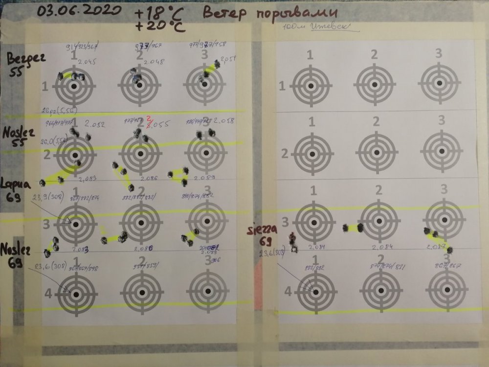

dima020 Опубликовано: 18 сентября 2020 Поделиться Опубликовано: 18 сентября 2020 В 16.09.2020 в 05:20, НСК-И сказал: Не думаю,что Орсис какой то особенный 🙂 и его настройка отличается от других 🙂 настройка понятно не отличается, просто такое впечатление, что в начале нарезов или угол не тот или грани шибко острые. я и гильзы расширителем расширял и каких только танцев с бубном не делал, чуть усилие на посадке, срезу в стволе остается. на охоте так бывало, меняю место разоружаюсь, а пулька в стволе осталась и все в порохе, ну и домой. потом начал брать с собой шомпол на всякий случай, но вот порох чистить гемор еще тот, когда не холодно баллончиком для чистки компов продувал, когда холодно он гад мерзнет )))). Для охоты пользую нослер 55 с длиной 2,035 хотя на стрельбище более ли менее летает с длиной 2,055. (223rem, 10 twist) Ссылка на комментарий
