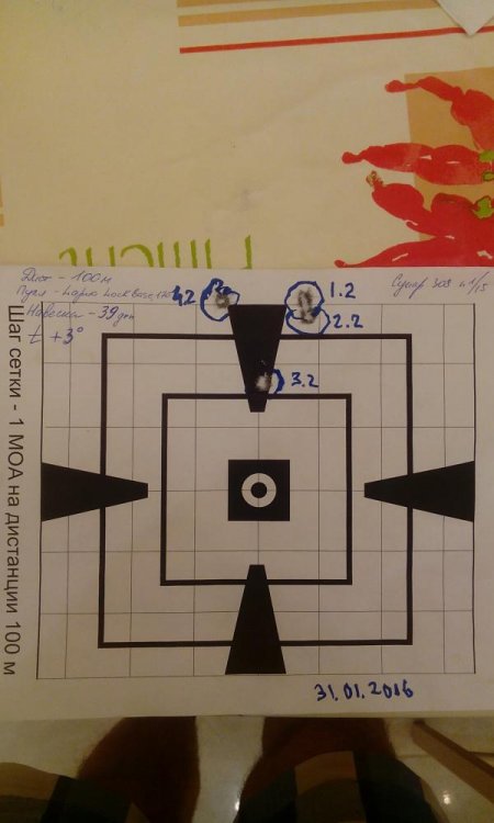

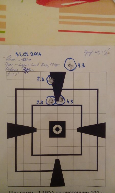

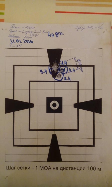

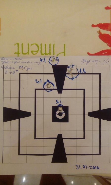

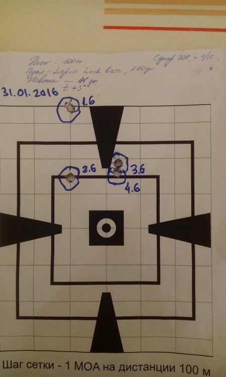

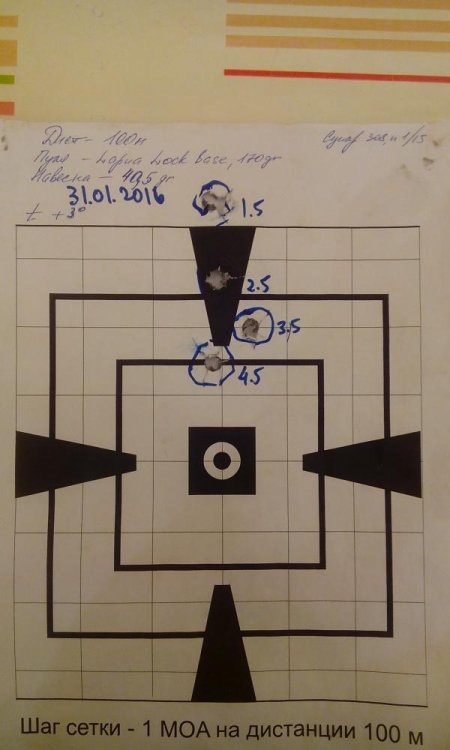

Explorer Опубликовано: 2 февраля 2016 Поделиться Опубликовано: 2 февраля 2016 НСК-И, WWR. У меня матрица опускает плечи нормально, как и должна. Ничего точить не нужно. А вот вопрос корректного колпачка тоже актуален, сейчас мерею приспособой (кусок от ручки, меряет в середине плечей),т.к. колпачек с Синклера еще не пришел. Тысячные дюйма удается поймать путем замеров нескольких гильз до и после. В выходные формовал гильзы и параллельно проводил поиск навески. Делал это первый раз. Возможно, кому то пригодится. Ствол обыч. охотничий – Sako A7, 308win, 22”, 11 твист, оптика Redfield 2-7х33 Гильза – Lapua 308 (обычная, новая), капсуль – КВБ – 7, Сунар 308, партия 1/15., пуля Lapua Lock Base, 170 gr. в нарезы (в точке закусывания). температура +3, стрельба с сошек (без мешков) на 100 м. Гильзы подготовлены согласно мануалу Игоря, за исключением проточек дульц :rolleyes:. Пули отсортированы по весу (мне достались 169,9 до 170,1 gr.). Гильзу (дульце, плечи, тело) смазывал перед выстрелом балистолом. Прошел навески с 38,5 gr. до 41 gr. с шагом 0, 5 gr. по 4 выстрела на каждую навеску. Скучковались на 40 gr на 0,7 МОА, на остальных рассерает по мишени ужасно - до 2 МОА. Может я конечно такой кривой, а может еще масло на некоторые пули попало, что тоже наверное сильно сказывается на результатах. Собственно мишени: Теперь не знаю куда двигаться дальше, полка какая то узкая, точнее отсутствует совсем. Я полагал хоть 1 грейн в запасе будет. Есть ли смысл простреливать серии с джампом, что это мне это даст? При условии, что кучность карабина по паспорту 1 МОА на 5 выстрелов и меньше 0,7 МОА я врятли сам стрельну. Или отстреливать серии +- 0,2 грейн от найденных 40gr? Какая температурная зависимость патрона с такой узкой полкой получится? Или накрутить 40 грейновых и не лохматить бабушку… PS. Да, на навеске 41 отдача уже не комфортная и звук выстрела меняется. Скоростей не знаю, хрона нет. Ссылка на комментарий
WWR Опубликовано: 2 февраля 2016 Поделиться Опубликовано: 2 февраля 2016 Ствол обыч. охотничий – Sako A7, 308win, 22”, 11 твист, оптика Redfield 2-7х33 В такой комплектации что-то собрать тяжело даже в идеальных условиях стрельбы. Или накрутить 40 грейновых и не лохматить бабушку Я бы так и сделал и не расходовал комплектующие. НО! Группы мне совершенно не понравились. Что-то уж слишком много. Надо всё проверять. От затяжек до теста на алкоголь. И повторить ещё раз лестницу. Ссылка на комментарий

НСК-И Опубликовано: 2 февраля 2016 Поделиться Опубликовано: 2 февраля 2016 оптика Redfield 2-7х33 С такой оптикой не реально стрелять на кучность вообще,будет очень большая погрешность именно из-за кратности. Условия стрельбы какие?Ветер,упоры,мешки.флаги,лежа,сидя ,как происходил процесс?От этого много зависит,должны быть условия. Ссылка на комментарий
Explorer Опубликовано: 2 февраля 2016 Поделиться Опубликовано: 2 февраля 2016 В такой комплектации что-то собрать тяжело даже в идеальных условиях стрельбы. Я бы так и сделал и не расходовал комплектующие. НО! Группы мне совершенно не понравились. Что-то уж слишком много. Надо всё проверять. От затяжек до теста на алкоголь. И повторить ещё раз лестницу. Все что кроме 40 грейн вообще группами назвать сложно, унылое г.... А вот на 40ка меня очень даже устроит. Для большей статистики я и простреливал 4 патронами, а не тремя. Думаю дело не в оптике и ее креплении, я писал ранее, что ствол очень чувствителен к патрону. Собственно по этой причине я и занялся релоадом. Есть на ганзе тема про этот порошок, партии 1/15 в 308, так вот кто-то писал, что на этом порошке полки фактически отсутствуют, четкая навеска и все. Возможно и я столкнулся с этим. Наверное самое правильное будет накрутить еще пяток с этой навеской и отстрелять, тогда станет ясно куда копать. Ссылка на комментарий
