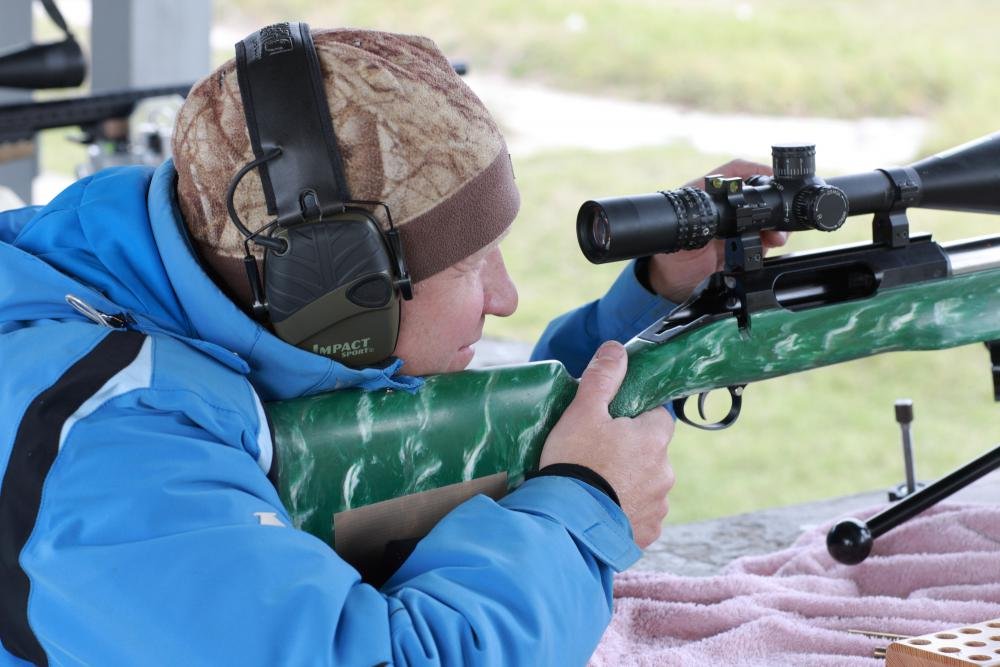

НСК-И Опубликовано: 16 ноября 2013 Поделиться Опубликовано: 16 ноября 2013 Не учел что речь идет о .338. Могу сказать только за себя:)пытался несколько раз стрелять свободным откатом из 338лм из заводских винтовок(ТРГ,Манлихер,Блазер), [ATTACH=CONFIG]3382[/ATTACH] результат всегда был гораздо хуже,чем прижимом(удержанием).Выявил несколько причин,явных причин, которые мешают продуктивно стрелять свободным откатом,УСМ,ОТДАЧА,ВЕС,ОТКАТ.В результате всех экспериментов, нашел для себя вариант(легкое удержание)которое позволяло мне успешно(кучно)стрелять из 338 ЛМ(сошки,передний упор) Ссылка на комментарий
Пилот Опубликовано: 16 ноября 2013 Поделиться Опубликовано: 16 ноября 2013 Оно и видно на мишени, "лекарство" от бессонницы:) С ув. Ссылка на комментарий
Пилот Опубликовано: 16 ноября 2013 Поделиться Опубликовано: 16 ноября 2013 На винтовке щека не снята:) зло Ссылка на комментарий
НСК-И Опубликовано: 16 ноября 2013 Поделиться Опубликовано: 16 ноября 2013 На винтовке щека не снята зло Щеку опустил вниз,не мешает:) Ссылка на комментарий

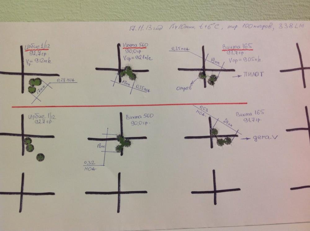

Пилот Опубликовано: 17 ноября 2013 Поделиться Опубликовано: 17 ноября 2013 (изменено) Продолжение. Сегодня мы с Юрой выбрали время и поехали к "вентилятору", т.к. погода нелетная. Патроны подготовил, используя три вида тонера, по своим группам, посадка +0,024" одинаковая на всех. Следуя наставлениям старших (Юра, Игорь, Валерий Дмитриевич, за что им большое спасибо!), взял с собою три задних мешка +1 Юры, салфетки под приклад, большое полотенце махровое, не б/у:) Заранее уже была отработана вкладка--так сказать легкий прижим (если по "медведевски", то пульс передается на винтовку). До этого стрелял свободным откатом--2,5 см до плеча, только усм. Было решено, сначала стреляю я, затем Юра, чтобы выявить косяки. Мишень прилагаю, обсуждения, замечания, наставления, советы только приветствуются. Верхний ряд я, нижний Юра Средний Эгг у меня получился 0,3 моа, но надо еще уменьшить хотя бы до 0,2 моа, так как на днях Юра приступает к тестам Дср в 338-м с гарантированным 0,2 моа. Как то не охота отставать:) Еще есть работа по доводке, скоростя плавают в районе 20 м/с, матрица. Закончив, Юра установил свой 260 рэм, сделав несколько групп для проверки. Когда я принес мишени, он говорит, померь мои тоже группы. У него уложились от 0,15 до 0,25 моа, что сказать, настроенный патрон. Впереди еще есть работа, откладывать не буду. При посадке в нарезы на 0,024" по сравнению с касанием, скорость пули у среза почти не изменилась:( Изменено 18 ноября 2013 пользователем ВДЧ Ссылка на комментарий
НСК-И Опубликовано: 17 ноября 2013 Поделиться Опубликовано: 17 ноября 2013 Верхний ряд я, Явные улучшения!Какие выводы были сделаны? скоростя плавают в районе 20 м/с, Это очень много!Может прибор врет? Ссылка на комментарий
НСК-И Опубликовано: 17 ноября 2013 Поделиться Опубликовано: 17 ноября 2013 Протестируйте ВВ 165 91.5-91.7.Чувствую:)там есть счастье:) Ссылка на комментарий
Пилот Опубликовано: 17 ноября 2013 Поделиться Опубликовано: 17 ноября 2013 Явные улучшения!Какие выводы были сделаны? Это очень много!Может прибор врет? Свободный откат для 338-го это зло Хорошо идет полужесткий прижим, как ты и объяснял, Игорь. Щека чуть касается. Усм жесткий (джевел уже выписал 2 дня назад) С матрицей не могу подружиться, выдает не те размеры. По скоростям отрывы совпадают с показанием прибора, когда разница 15-20 м/с Дульца снаружи буду чистить как в правильном инструменте, и с нутри. Ссылка на комментарий
gera.v Опубликовано: 17 ноября 2013 Поделиться Опубликовано: 17 ноября 2013 Прибор не врет, когда с патроном все нормально то и скорости показывает с дельтой 3-4 мыс. Там есть еще чем заняться, Урал знает. :-) С уважением, Юрий. Ссылка на комментарий
gera.v Опубликовано: 17 ноября 2013 Поделиться Опубликовано: 17 ноября 2013 По фулсзайзу. Брось ты ловить эти присловутые 0.001 опускания плеч:-) Обжимай по ощущениям при опускании затвора. Ужбольно у тебя туго затвор закрывается. А по скоростям это внутренняя поверхность дульца 100%. С уважением, Юрий. Ссылка на комментарий
Пилот Опубликовано: 17 ноября 2013 Поделиться Опубликовано: 17 ноября 2013 Протестируйте ВВ 165 91.5-91.7.Чувствую:)там есть счастье:) Сегодня у этого тонера самый малый разброс по скоростям, прибор магнетоспед. Отдача мягче, чем на 560-м. На ирбисе вылетают иногда искры вперед.:) Ссылка на комментарий
