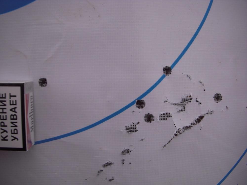

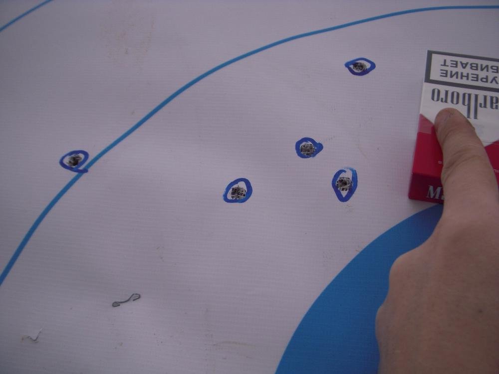

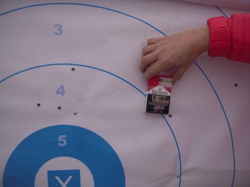

Завтра 600м + 800м+970м постораюсь сделать по 5ти и заодно скорось посмотрю!:)
Вот, подошли мишени, исполнитель Артур, моменты объяснит сам.
Похоже, верхняя 600, а ниже 800 и 970 м, предположения
Изменено пользователем Пилот
Урал спасибо!
да всё верно,по возрастающей; 600м 800м. 965м.
Скорость 880м.с. б.к.0.719 ветер 3-4м.с. с 9вяти часов.
Прострел дистанций без флагов для уточнения скорости и б.к.!
Вцелом отличная пуля и особенно ветроснос:) на 965м.выносил 4ре моа. при ветре 3-4м.с. :)
Винтовка тикка т3 тактикл 300в.м. стрельба с сошек со щебня!
Удача любит подготовленных!!!
С ув.Артур
Вертикаль на 965 метров выходит 0,3 моа (купил специально пачку мальборо, для замера высоты :)), отлично я думаю для такой дистанции. На 600 метров--0,17 моа.
А пуля 230-й бергер? Твист какой?
Теперь понятно, почему лидировал первые два дня на соревновании у Димы.
С ув.
Да 230й бергер ОТМ. высота пачки сигарет- 8,8см. ширина 5.5.см .
У гуся я 185ым сценаром стрелял на тех же 880м.с.-там вертикаль была на 800м. около 4см.:)
У этой пули приоритет по сранению с стандартом в 338л.м.:)
С ув.Артур
