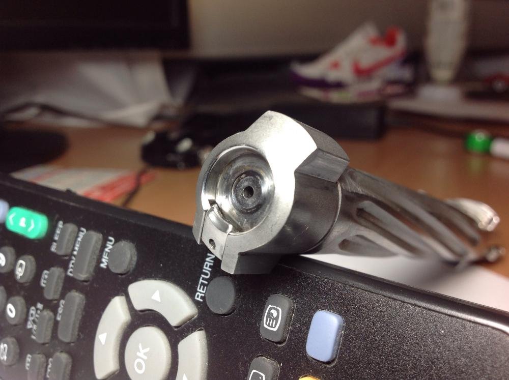

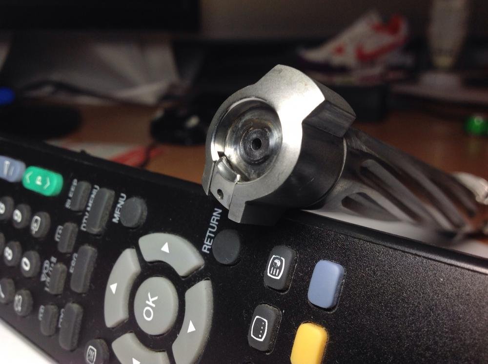

В смысле зеркало затвора--место, где капсуль соприкасается с затвором, не утаптывается?
Больше 3 тысяч
Изменено пользователем Пилот

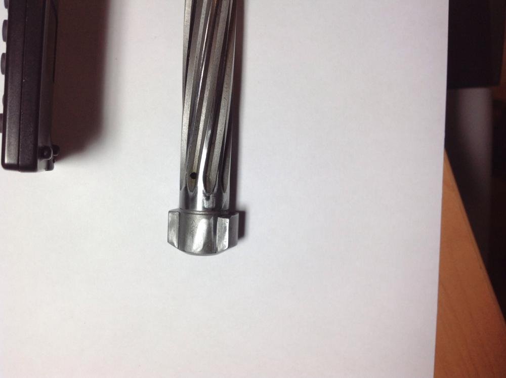

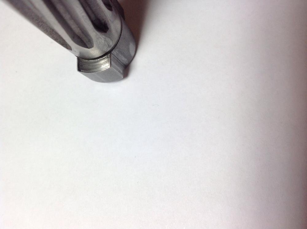

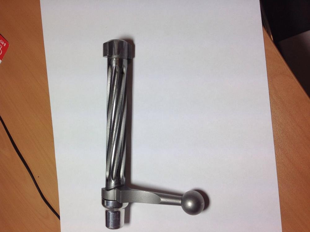

Чего то болтфейс какой то бракованный :) никогда такого не видел. А вид сбоку можно? Такое впечатление что изнутри мяса совсем нет)
Если еще пять-шесть стволов эксплуатировать на этом затворе, то понадобится мехобработка, или мехдоводка :)
[ATTACH=CONFIG]3679[/ATTACH]
Больше 3 тысяч
Такой болтфейс становиться от регулярной очистки следов прорыва капсюля:):):)
Изменено пользователем GMK
А чего уточнять? чистить надо регулярно и очень часто.

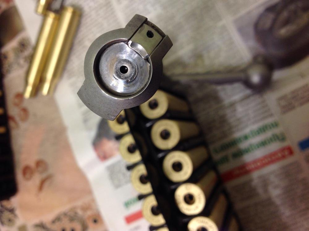

И в том числе, на направляющую кладется тонкий патч на него любая паста и очень аккуратно вычищаеться поверхность болтфейса.
А я практиковал нулевкой, на торец карандаша--и вращательными движениями.

Такой болтфейс становиться от регулярной очистки следов прорыва капсюля:(
У меня на рем700 токой прогар получился как раз оттого , что не чистил следы от прорыва газов через капсюль. Затвор был черный и я поздно заметил :)
А от регулярной чистки прогара быть не должно.
