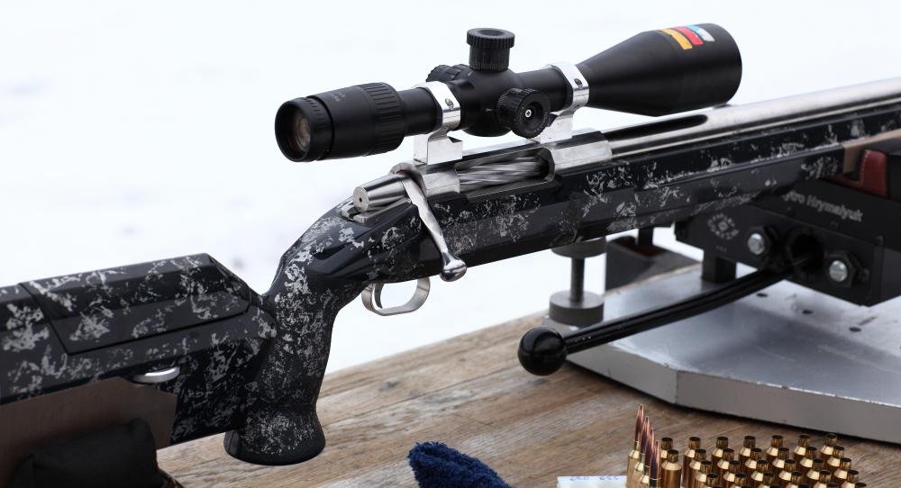

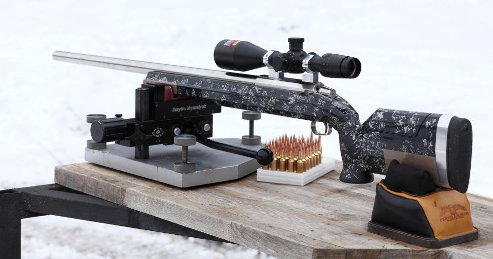

Бат это песня:)очень хорош !Что меня в нем удивляет,так это плавность хода затвора,причем плавность всегда одинаковая и это не зависит от размера группы,что маленькая,что большая,без разницы!В руках держал все размеры,была возможность сравнить.
Ложа очень важный момент,там не так все просто.Пытался заказать ложу у Шехейна,он внимательно изучил спецификацию и сказал,что его модель не подойдет!Я очень удивился!В общем,подход у специалистов серьезный.

У Шехейна ложа легкая на сколько я понял )
Самая большая у него ST-1000(если не изменяет память)эта модель очень популярна.Меня удивил его подход,пришли заказывать ,а он отказал т.к считает ,что не будет правильно работать.(для дальнего бенчреста)Это не Россия:)
