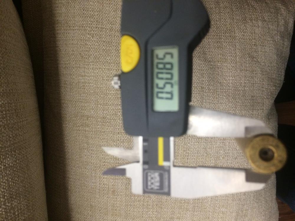

DeJa_Vu Опубликовано: 1 января 2016 Поделиться Опубликовано: 1 января 2016 Спасибо эа ответ. Группа зброяровская, три упора. Ложа Aics ax LR, складная. Собирал Зброяр Конечно, надо поехать туда и поговорить. Одно не укладывается в эту теорию: увеличение проточки. Сманил уже и банку с порошком - тот же результат. Ссылка на комментарий
NORD Опубликовано: 1 января 2016 Поделиться Опубликовано: 1 января 2016 На 91,5 подклинивает затвор, Все подрят гильзы или некоторые ?Затвор не поднять или с трудом , затвор поднялся и не отводится ? Ссылка на комментарий
DeJa_Vu Опубликовано: 1 января 2016 Поделиться Опубликовано: 1 января 2016 Первые пять клинили, чтоб замерять скорость и определить баллистику остальные мазал немного смазкой перед выстрелом. Затвор поднимается почти с обычным усилием, но не отводится . Требуется очень большое усилие, чуть ли не выбивать Ссылка на комментарий
NORD Опубликовано: 1 января 2016 Поделиться Опубликовано: 1 января 2016 Еще вопрос , рост гильзы в норме после выстрила? просто у меня тоже зброина были такие понты ну решил их.И посмотрите донце гильз след потертости от фейсболта" Ссылка на комментарий
DeJa_Vu Опубликовано: 2 января 2016 Поделиться Опубликовано: 2 января 2016 Что имеется ввиду "рост в норме"? Не совмем понимаю. Растут потихоньку. Еще раз симптомы: 1. Плохо отводится затвор 2. Проточка после этой навески выросла на 2 тыс. 3. На донце некоторых гильз появились следы от болта, не на всех. Расскажите, плиз, что делали, как решали. Ссылка на комментарий
Groall Опубликовано: 2 января 2016 Поделиться Опубликовано: 2 января 2016 Покажите фото,я не понимаю,что такое рост проточки. Ссылка на комментарий
NORD Опубликовано: 2 января 2016 Поделиться Опубликовано: 2 января 2016 Проверил зеркальный зазор,потом которые гильзы с отпечатком взял подрезал донце (подрезка гильзы на оборот ,только как фреза коснётся по всей площади дна донца гильзы всё +на пол тысячи убрал .это как эксперемент)- проточка увеличелась когда металлу некуда идти как в ширь ,вывод: зеркало ,малой кровью обойтись убить одну - пять гильз посмотреть что получится с этого. Стреляная гильза входит в патронник и закраваеться ? С ув.Алексей. Ссылка на комментарий
DeJa_Vu Опубликовано: 2 января 2016 Поделиться Опубликовано: 2 января 2016 (изменено) То есть вы хотите сказать, что зазор слишком велик, я правильно понимаю ? Насчет стрелянных гильз- перепроверю вечером и напишу. Проверил: с этими гильзами затвор запирается плохо, нужно усилие чтоб закрыть. Другие стрелянные, не использованные с этой навеской закрываются без проблем. А вот виден рост диаметра проточки по сравнению С другой стрелянной гильзой, прошедшей три цикла на меньшей навеске. И отчетливо видны следы затвора, о которых говорилось выше. Изменено 2 января 2016 пользователем DeJa_Vu Ссылка на комментарий
Groall Опубликовано: 3 января 2016 Поделиться Опубликовано: 3 января 2016 На правой гильзе следы передоза. Тут искать нужно причину. Ссылка на комментарий
DeJa_Vu Опубликовано: 3 января 2016 Поделиться Опубликовано: 3 января 2016 Это уже стало понятно. Вопрос какого .... На этой навеске образовался передоз, когда все прогрессивное общество стреляет без вопросов... Ссылка на комментарий
NORD Опубликовано: 3 января 2016 Поделиться Опубликовано: 3 января 2016 Бороскопом есть возможность глянуть в патронник? Ссылка на комментарий
NORD Опубликовано: 3 января 2016 Поделиться Опубликовано: 3 января 2016 НЕ в этом калибре но дело не меняет .....к размышлению.http://www.varmintal.com/arelo.htmhttp://www.varmintal.com/a243z.htm Ссылка на комментарий
DeJa_Vu Опубликовано: 3 января 2016 Поделиться Опубликовано: 3 января 2016 Бороскоп надо искать по знакомым, нет в наличии. А что смотреть? Неровности точения или что-то другое? Как это влияет, просветите? Ссылка на комментарий
NORD Опубликовано: 4 января 2016 Поделиться Опубликовано: 4 января 2016 В любом случае нужен оружейник Вам скорее всего дело в патроннике (прослаблен )бороскопом можно увидеть зазор Ссылка на комментарий
Groall Опубликовано: 6 января 2016 Поделиться Опубликовано: 6 января 2016 Бороскоп Вам ничего не даст.нужен оружейник. Я бы для начала промерил (проходным и не проходным калибрами) зеркальный зазор.Перед этим,проверил бы затяжку ствола.И далее по результатам продолжил бы работать на исключение возможной причины. Ссылка на комментарий
DeJa_Vu Опубликовано: 6 января 2016 Поделиться Опубликовано: 6 января 2016 После праздников начну искать независимого мастера, пусть скажет свое мнение. Спасибо Ссылка на комментарий
