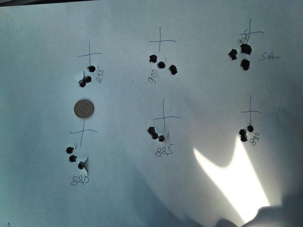

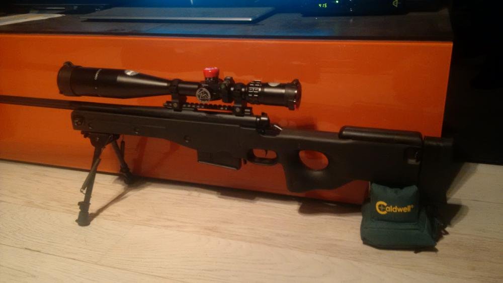

kabar Posted August 14, 2015 Share Posted August 14, 2015 Вот мишень стрелянна из ХСки(250ым) при подборе нанопатрона;:) Вот ХСка ( для тс) после моих хотелок ; Удача любит подготовленных!!! С ув.Артур Link to comment
Groall Posted August 16, 2015 Share Posted August 16, 2015 Володь,ну ты то что мне мозх полоскаешшшшш...!!!:):):):) Самому не смешно?:):):):) Ну скажи мне что б не искать,на какой группе нет отрывов???? Ты может не в курсе,но булл пабы меньше пол моа за редким исключением стреляют :-) Поищи,там есть группа 0,4моа, на ней и остановились :-) Link to comment
