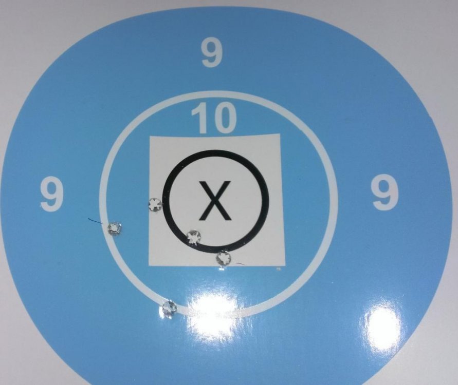

Общий настрел 1000 СМ 142 на навеске 53.5 165,первая серия показала вертикаль,давно уже хотел выдвинуть пулю т.к за 1000 выстрелов ничего не делали,только чистка.Выдвинул пулю на 0.003,вертикаль не ушла,выдвинул еще 0.005(всего 0.008) группа ужалась до прежних размеров,как раньше была настроена.Отстрелял 2Х3 .(С МИРАЖОМ)
В продолжение темы:)на соревнованиях (29.09)винтовка стреляла вот такие группы 500м.Навеска 53.5 и нет никаких заоблачный скоростей,ОНИ НЕ НУЖНЫ.ИМХО.
