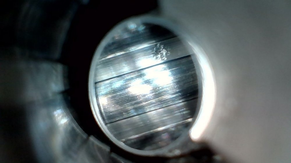

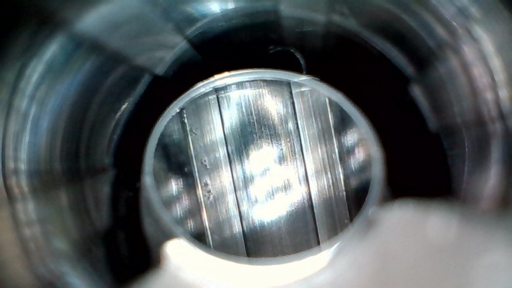

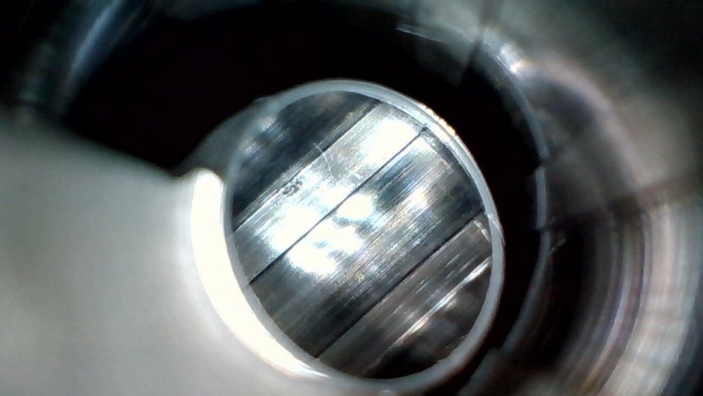

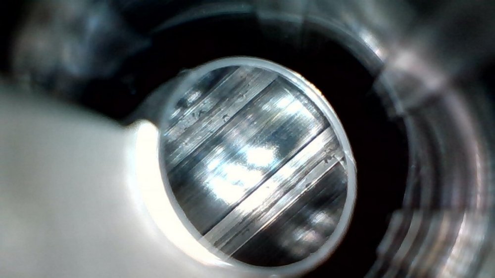

caveman Опубликовано: 28 января 2020 Поделиться Опубликовано: 28 января 2020 Прошу объяснить кто знает от куда появились эти коверны в стволе ? стволу 200 выстрелов ....может это брак изначальный ? Стреляет винтовка нормально Ссылка на комментарий
НСК-И Опубликовано: 28 января 2020 Поделиться Опубликовано: 28 января 2020 33 минуты назад, caveman сказал: Прошу объяснить кто знает от куда появились эти коверны в стволе ? стволу 200 выстрелов . Ствол нужно почистить пастой,основательно.Возможно это не каверны и они уйдут вместе с пастой. 1 Ссылка на комментарий
caveman Опубликовано: 9 февраля 2020 Поделиться Опубликовано: 9 февраля 2020 В 28.01.2020 в 16:21, НСК-И сказал: .Возможно это не каверны и они уйдут вместе с пастой. Игорь нет это все таки впуки а не выпуки ) причины мне не понятны толи качество стали толи порох наш такой злой ....... Ссылка на комментарий
ВАГорбатый Опубликовано: 9 февраля 2020 Поделиться Опубликовано: 9 февраля 2020 Судя по фото, все щербинки только на полях. По нарезам есть подобное? Видимо такое качество ствольной заготовки. Ссылка на комментарий
caveman Опубликовано: 9 февраля 2020 Поделиться Опубликовано: 9 февраля 2020 12 минут назад, ВАГорбатый сказал: По нарезам есть подобное? есть но меньше Ссылка на комментарий
caveman Опубликовано: 9 февраля 2020 Поделиться Опубликовано: 9 февраля 2020 21 минуту назад, ВАГорбатый сказал: Видимо такое качество ствольной заготовки. Самое интересное что это все в середине ствола ! у входа и у среза такого нет Ссылка на комментарий
caveman Опубликовано: 10 февраля 2020 Поделиться Опубликовано: 10 февраля 2020 В 28.01.2020 в 16:21, НСК-И сказал: Ствол нужно почистить пастой Игорь а у тебя на САКО 223 нет подобных повреждений ? Ссылка на комментарий
НСК-И Опубликовано: 11 февраля 2020 Поделиться Опубликовано: 11 февраля 2020 5 часов назад, caveman сказал: Игорь а у тебя на САКО 223 нет подобных повреждений ? У меня всё идеально на всех стволах.Как то умер ствол на 223,(ремингтон)настрел 5000+ и ,когда сделал осмотр бороскопом очень удивился,ствол был просто идеальный,даже пульный вход с минимальными следами разгара. Чистка очень важна на всех этапах,обкатка нового ствола тоже очень важна.Всегда делаю по одной схеме на всех калибрах и меня всё устраивает. В 09.02.2020 в 16:30, caveman сказал: Самое интересное что это все в середине ствола ! Ничего удивительного нет,возможно это механические повреждения при изготовлении ствола,всякое бывает.Я насмотрелся в бороскоп :) косяки всякие встречаются и у именитых производителей в том числе. 1 Ссылка на комментарий
