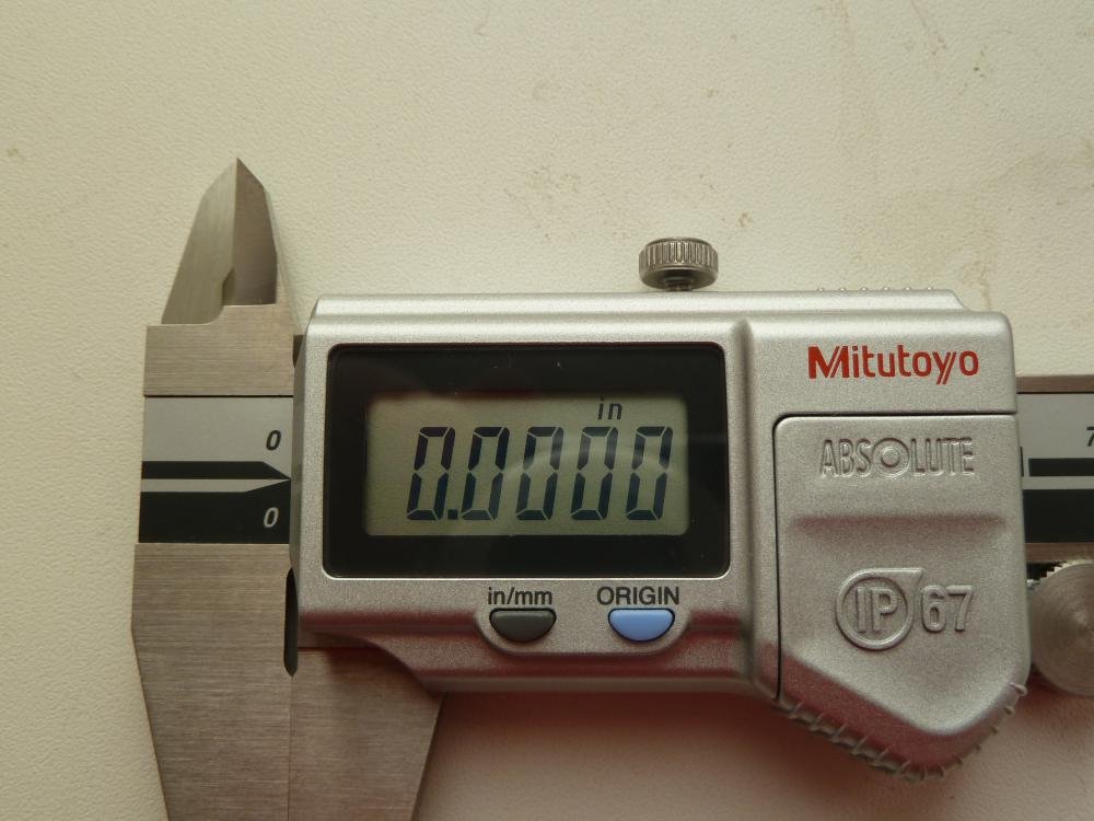

dаllаs Опубликовано: 2 марта 2014 Поделиться Опубликовано: 2 марта 2014 Сереж, лежала батарейка Mitutoyo SR44 в блистере made in Japan. И сертификат в наличии. Правда не помню девственная ли была упаковка.:) Слав, ну может быть в твоем случае просто разряд не работает один..? На самом экране. Сфотай, думаю разберемся :) Ссылка на комментарий

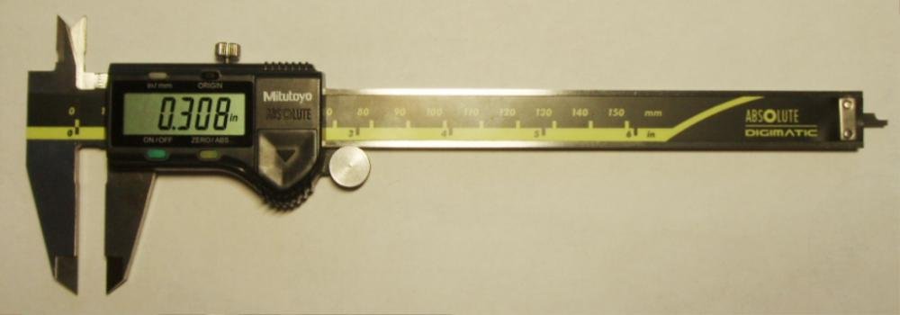

ВАГорбатый Опубликовано: 3 марта 2014 Поделиться Опубликовано: 3 марта 2014 Слав, ну может быть в твоем случае просто разряд не работает один..? На самом экране. Сфотай, думаю разберемся :) Вот такое кино. Ссылка на комментарий

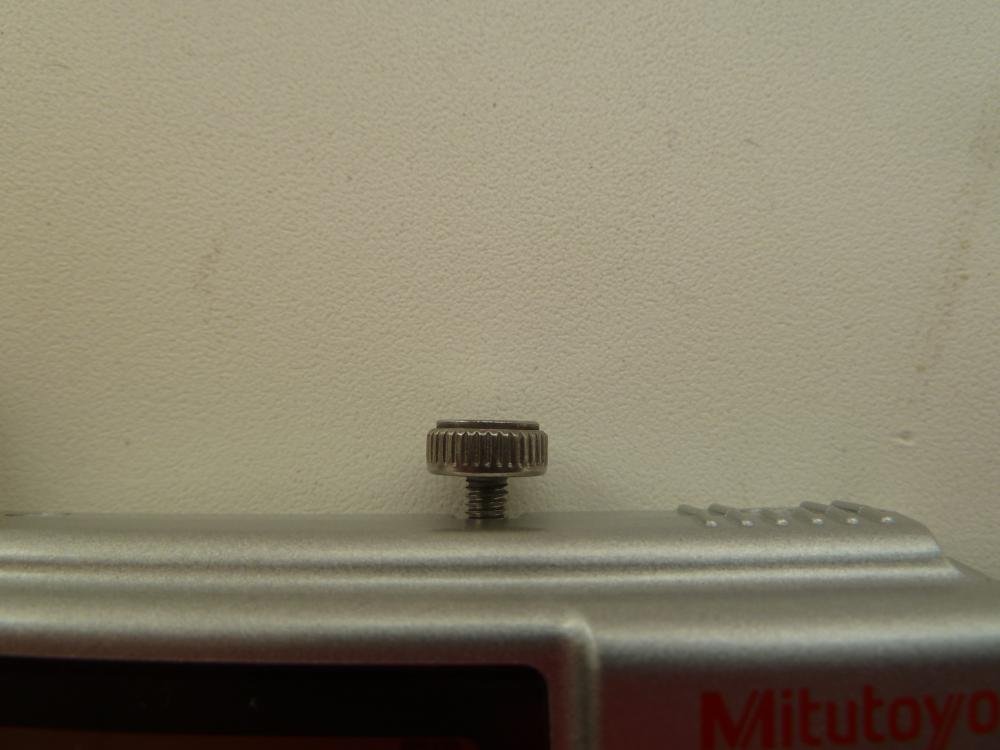

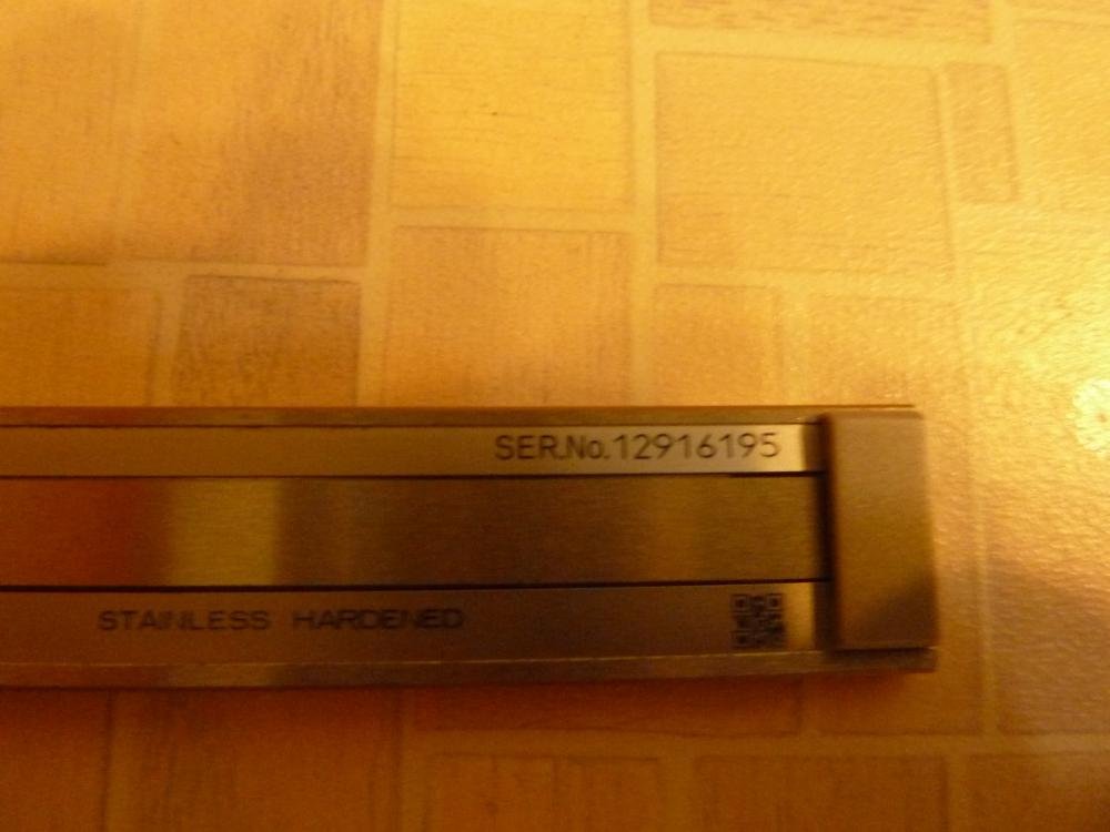

zavarinsergej Опубликовано: 3 марта 2014 Поделиться Опубликовано: 3 марта 2014 (изменено) Сертификат от модели 200 а на фото штанген 150 и номера другие . полная лажа. в сертификате указано 4 ноля после запятой в дюймах. Вот так должны выглядеть полноразмерные цифры в дюймах и таким должен быть верхний барашек. Изменено 3 марта 2014 пользователем zavarinsergej Ссылка на комментарий
Читатель Опубликовано: 4 марта 2014 Автор Поделиться Опубликовано: 4 марта 2014 Да, по сертификату не шьется Модель Код номер Серийный номер Где брали? Ссылка на комментарий
ВАГорбатый Опубликовано: 4 марта 2014 Поделиться Опубликовано: 4 марта 2014 Да, по сертификату не шьется Модель Код номер Серийный номер Где брали? Где брал я уже озвучивал ранее. Очередная наука, что прежде чем что то брать надо детальное фото предмета запрашивать. Ссылка на комментарий

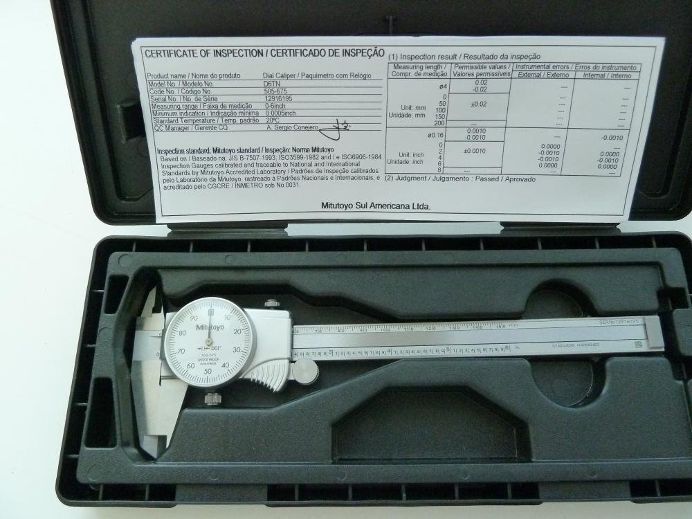

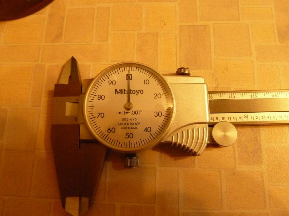

Hanvitalii Опубликовано: 4 марта 2014 Поделиться Опубликовано: 4 марта 2014 На моей механической митутойе на задней панели вообще нет никаких надписей. Все спереди, на разныз частях. Такое бывает? Подскажите кто в теме. Модель 505-675, любезно собранная Жануарией ( мейд ин бразил). Сертификат вместе с другими бумагами ушел сразу в мусорку. Под рукой нет. Я так понял митутойи все кому не лень пытаются клонировать. Ссылка на комментарий
zavarinsergej Опубликовано: 4 марта 2014 Поделиться Опубликовано: 4 марта 2014 Так и должно быть. Вот оригинал Бразильского производства. Ссылка на комментарий
Hanvitalii Опубликовано: 4 марта 2014 Поделиться Опубликовано: 4 марта 2014 (изменено) Спасибо. Вроде похож ). Только вопрос возник по графе минимум индикейшн в сертификате, указано .0005 инчей., а растояние между штрихами .001 инчей. Изменено 4 марта 2014 пользователем Hanvitalii Ссылка на комментарий
zavarinsergej Опубликовано: 4 марта 2014 Поделиться Опубликовано: 4 марта 2014 Но половинку между делениями легко определить. Это и будет .0005 инчей Ссылка на комментарий

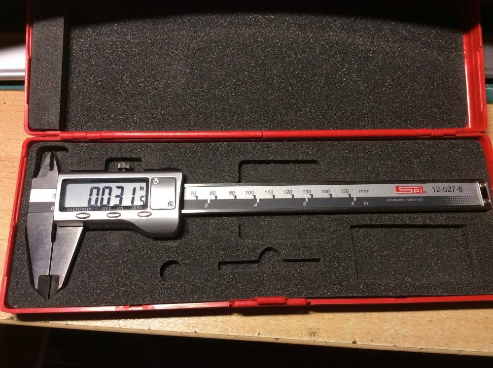

mt1000 Опубликовано: 8 марта 2014 Поделиться Опубликовано: 8 марта 2014 У меня в столе болтается брат близнец финского штангеля который изображен на верхнем фото, производитель SPI , США. Обычный штангель, ничего не болтается не гуляет, не митутойя но и не китай;) кто их и где и по чьему заказу в реальности делает - никому неизвестно, явно финн не в финляндии призведен и мой тоже не в сша и скорее всего оба они на одном заводе в китае делаются под заказ именитых и не очень контор;) 4 знака у него довольно условные, 4й знак это появляющаяся цифра 5. Ссылка на комментарий
