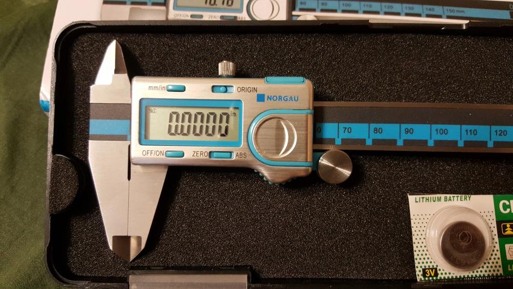

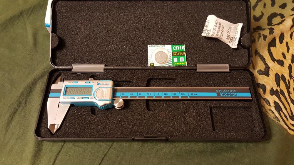

Игорь Владимирович Posted May 4, 2017 Share Posted May 4, 2017 Добрый день коллеги, хочу показать вам совсем не дурный прибор который приобрел вчера, под названием NORGAU Ссылка на прибор : http://www.vseinstrumenti.ru/ruchnoy-instrument/izmeritelnyj/shtangentsirkuli/norgau/abs-150mm-0-01mm-040040015/ NORGAU – российская компания, которая вышла на рынок в 1998 году. Специализируется на производстве профессионального автоинструмента премиум-класса. Он отличается высоким качеством, соответствует требованиям ГОСТ и DIN. Производится в разных странах – России, Германии, Италии, на Тайване. Вес, кг: 0,21 Габариты, мм: 250 x 110 x 30 Погрешность, мкм 0.03 Теперь самое главное: :) Ноль не сбивается в течении всего использования изделия благодаря новой системе установки нуля. Link to comment
Игорь Владимирович Posted May 4, 2017 Share Posted May 4, 2017 Потестил немного, повторяемость исключительная, думаю что это не плохая замена таким брендам как Митутойя и причем при всем цена за штангель менее 5 тысяч рублей. Link to comment

Игорь Владимирович Posted May 11, 2017 Share Posted May 11, 2017 А в дюймах мериет? Спрашивал у продавца, он не знает. На практике пользовали, как он? Штангель мерит как в дюймах (инчах) так и в миллиметрах. Причем обратите внимание что измерение в инчах дает четыре нуля после запятой. Работаю им сейчас, мне понравился. Link to comment
Игорь Владимирович Posted May 11, 2017 Share Posted May 11, 2017 я конечно дико извиняюсь... но слоган как с плаката да. минтутойей пользуюсь. все заебись Вы на эту митутойу еще помолитесь. :) Какая погрешность измерений у митутойи? На штангеле НОРГАУ погрешность 0,03 микрона, вам это что то говорит? :) Я тестил много штангелей по типу как на видео, все штангели даже брендованые сбиваются при тряске, постоянно теряют ноль. Link to comment

WWR Posted May 12, 2017 Share Posted May 12, 2017 обратите внимание что измерение в инчах дает четыре нуля после запятой Вот только последний ноль считает не 0.0001", а 0.0005". Link to comment

Игорь Владимирович Posted May 13, 2017 Share Posted May 13, 2017 Вот только последний ноль считает не 0.0001", а 0.0005". Действительно так. Вчера сидел пробовал поймать единичку, но ни как не получается, только 5 :) Но и пятерка на столько маленькое значение что даже и ее поймать с трудом возможно. Что еще хотел добавить: Штангель конечно достойный но значение 2 кнопок я так и не понял, это кнопки ORIGIN что находится сверху в правом углу и кнопка снизу с права ZERO/ABS. Кнопка ORIGIN несет в себе функцию обнуления, но зачем она нужна если эту же функцию делает кнопка ZERO??? Потом кнопка ABS (абсолютное измерение) тоже непонятна, что так что так измерения происходят одинаково. И еще сначала не обратил внимание, но тут смотрю на корпусе потайная крышечка под палец, отодвигаю ее а там ЮСБи вход :) Зачем он? Может для особо слепых что бы выводить дисплей на монитор компьютера? В общем штангенциркуль очень интересный. Насчет набора № 1 можно поступить другим способом, взять и промерить допустим разным инструментом одну и ту же деталь, например диаметр пули,и посмотреть значения. В моем арсенале есть еще один достойный штангенциркуль от производителя "ГЕОДОРА" точнее 2 штангенциркуля, первый микрик механический, второй полноценный электронный, если кому интересно то могу сделать и по нему обзор, также достойный аппарат. Link to comment
