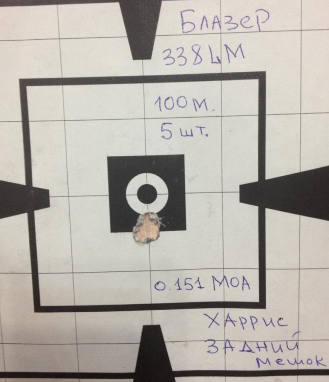

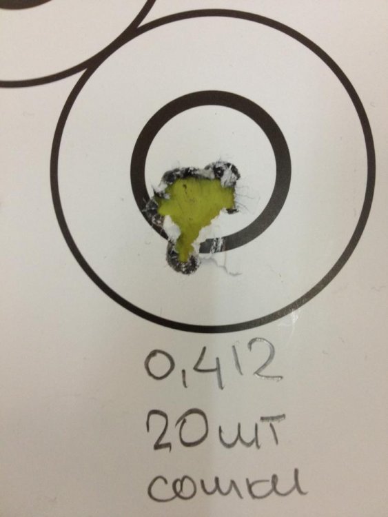

Забыл сказать:)у меня в Блазере ТРИ калибра 6БР,243,338 лм на всех делаю фулсайз и плечи опускаю на 0.001,матрицы доработаны(проточены под патронник).Это я так,на всякий случай:)для информации.
А это 6 БР,стол,сошки,задний мешок(20!)
