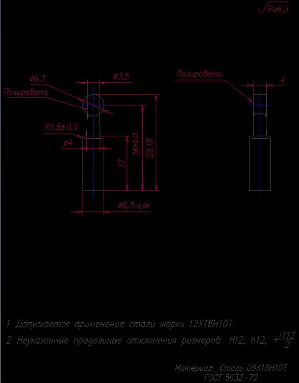

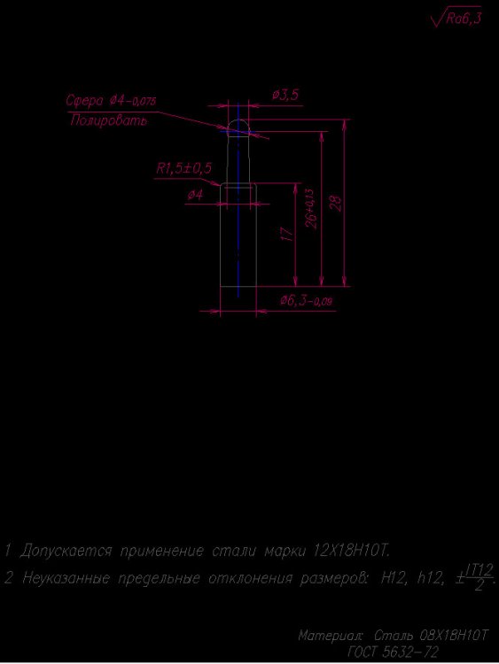

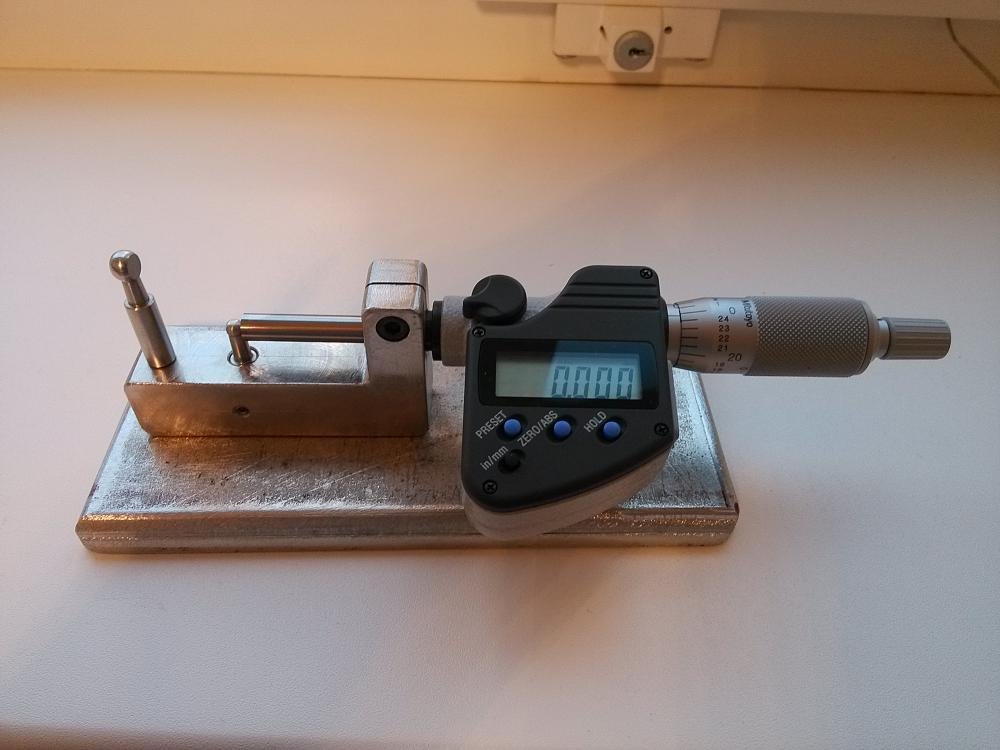

По мотивам синклировской измерялки толщины с китайской головкой и используя митутойя голову, такую же как в посте 551 сколхозил приборчик 2 в 1.
Вот ссылка на чертеж в CAD-программе: чертеж_кронштейна_dark1st_.zip
упор для измерения толщины
упор для измерения внешнего размера
уголок чтобы никто не уволок :)
чертежа плиты на бумаге уже нет :)
но это просто кусок стали 150x75x12мм с 2 дырками под потайголовки имбус болтов.
автокад и красивые фотки будут позже.
ближе к НГ
Изменено пользователем dаllаs
добавил чертеж по просьбе dark1st
Да это лучший вариант. Всё верно сделали ИМХО. Просто Митутойная голова не встала в Синклеровскую подставку.
Сейчас в работе такая же, к сожалению станок и люди сильно загружены, стоит в очереди.
В идеале ИМХО сделать такую же для цилиндрической направляющей, сейчас обсуждаем в соседней теме,
но с цилиндром работы сильно больше чем с со сферической.
И требование к точность изготовления кронштейна и соосности установки цилиндра по всем осям - сильно повышается, нежели здесь.

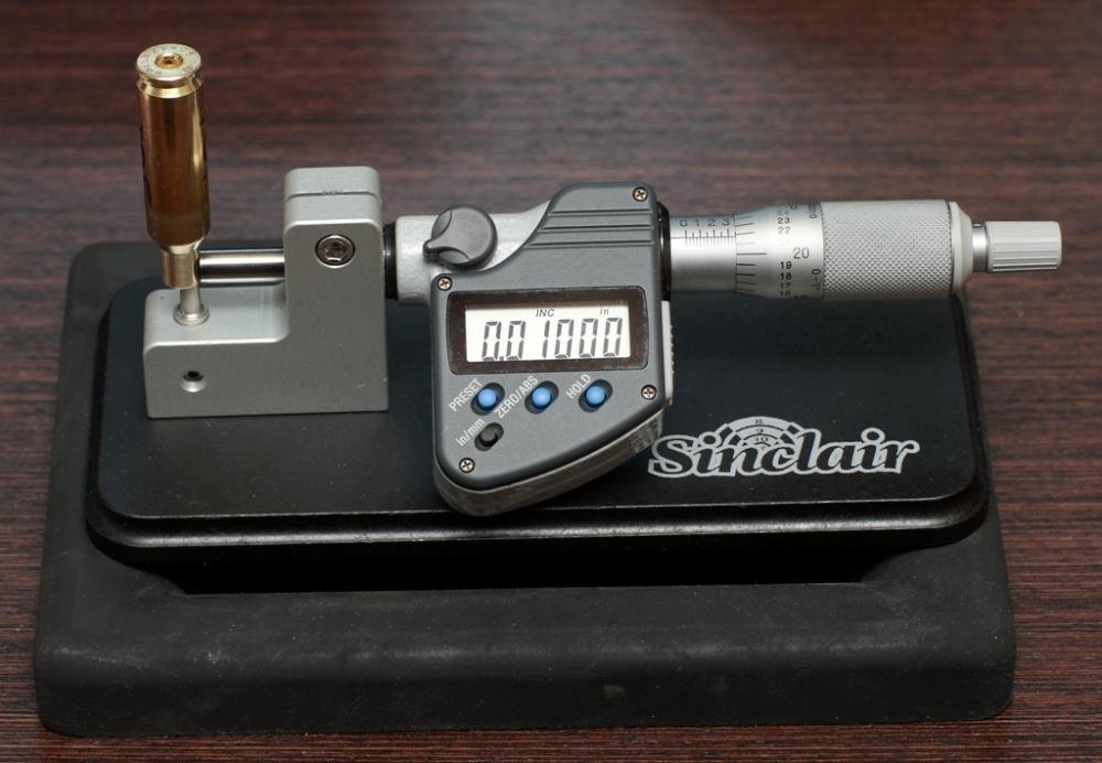

наступил ровно на те же грабли :)
купил синклеровскую. головка ацтой. сдал.
купил из правильного инструмента. с дюймами не совладал :). продал.
взял митутуйю с цифрами (она 3/4" в синклеровские 1/2" не лезет :). решил заколхозить подставку, что позволило сдать внешний микрометр :)
мне показалось, что ребятам проще было сделать цилиндр, чем шар на конце. хотя я требовал шарик.
и с соосностью тяжело попасть. то ли принудительно нужно делать не соосно на пару микрон, чтобы при зажиме выравнивалось, то ли одно из 2х.
мне кажется, что у меня шарик немного не по центру при зажиме направляющей болтом сбоку и при зажиме головы.
, а не проще взять готовый "Микрометр трубный" и подставку к нему добавить.
Так все и делают:)берут микрометр под задачи и добавляют подставку.Я оставил синклеровскую подставку,расточил посадочное и добавил митутойю.
Все, я остановился на этом варианте:)повторяемость идеальная,а точилка просто песня:)

Так все и делают:)берут микрометр под задачи и добавляют подставку.Я оставил синклеровскую подставку,расточил посадочное и добавил митутойю.......
Вы оставили весь синклеровский прибор, а заменили только головку. А я про то, что можно взять готовый прибор как на фото и добавить подставку. И не надо точить "шарики".
$216 за синклер + $276 за митутуйю + доставка + у синклера только 0.5" и у митутуйи половина хода пропадает
нее. я на такое не готов :)
