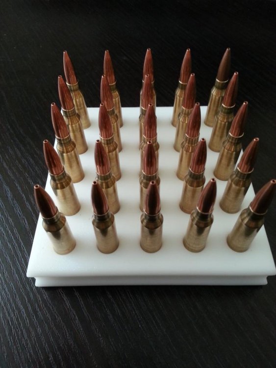

Долго я думал, что же выбрать, странице 2 назад размышлял про neck и full size. Решим все таки послушать уважаемого НСК-И и сделал 25 гильз по технологии full size калибр .223 Rem сегодня планирую от стрелять, если все сложится - доложу.

Просто, до этого я опускал плечи на новых гильзах и так сильно их передавил, что они не извлекались затвором из патронника!
А сегодня я их отстрелял и были группы по 0,3 минуты. Вот я и спрашиваю, как может такое быть если гильза "ползает" по патроннику при закрытом затворе!
Если винтовка стреляет,она многое прощает,возможно,так и произошло.ИМХО
Гильзы то одинаково пережаты, поэтому и скорости одинаковые.

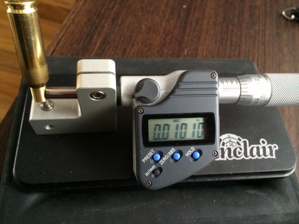

Еще раз убедился в правильности выбора:) точилка+митутойя
Исходные данные,нек 0.286,стенка с запасом для полировки 0.01010,

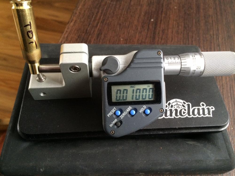

после полировки 0.01000,

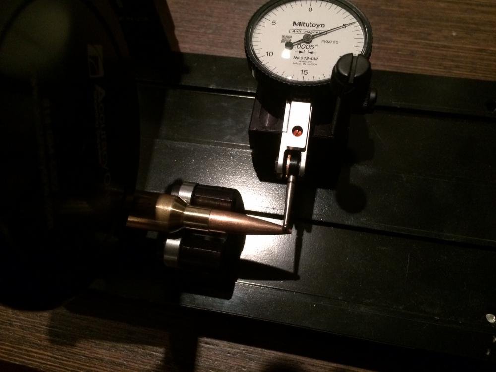

с посаженой пулей 0.284,зазор 0.002,как и планировал:)
Биение по носику на новой гильзе с посаженной кастом пулей не более 0.0015!Что будет когда отформую?!:)
Правильный инструмент,залог успеха!
