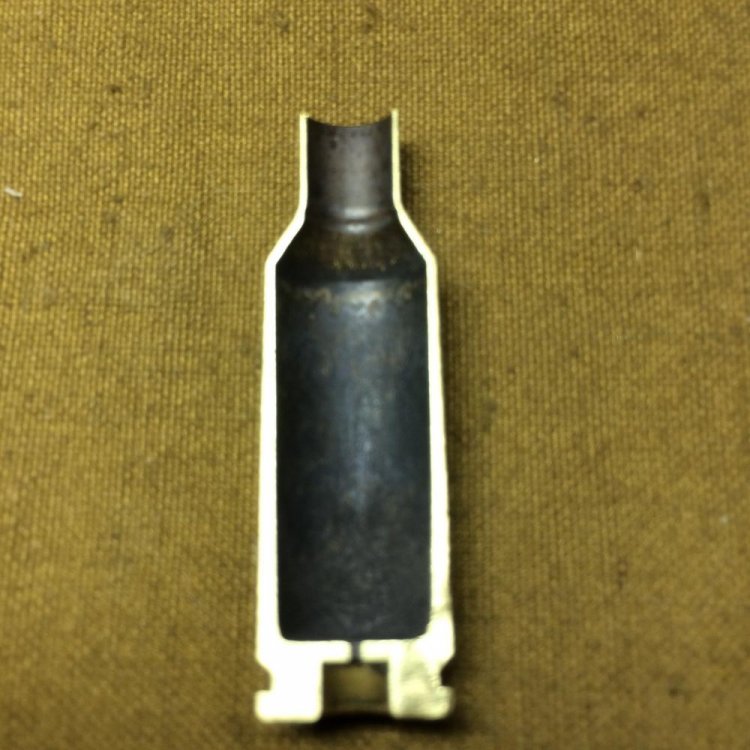

По просьбе трудящихся разрезал гильзу прошедшую 15 циклов. След от вершины резца, естественно, перешёл на внутреннюю поверхность.фото-1.jpg
Если бы была ступенька, то она также перешла бы внутрь.
Изменено пользователем ВДЧ
Фото не могу, не получается, но полоска в месте, где кончается проточка на плечах, где резец кончается, ведь слой снимаем, по любому переход остается. Есть мысль, если на точилку РМА под резец с одной стороны подложить, что то типа кусочка полоски скипа, то угол можно любой подобрать. Не под весь резец, а под край 3-5мм.
Разрезал гильзу прошедшую 15 циклов. След от вершины резца, естественно, перешёл на внутреннюю поверхность.
Верно. И не важен угол резца, лишь бы вершина треугольника резца изначально не утончила тело гильзы до отрыва дульца выстрелом.
Единственный плюс в правильном угле резца только в том, что будет увеличен внутренний объем гильзы, но эта величина настолько мизерна, что не стоит даже обращать внимания.
С ув.
Не пойму, как он перешел и в чем прикол. Получилась полоска внутри гильзы, разве это хорошо?
Новая гильза меньше патронника любой винтовки. При ее смазке перед первым выстрелом она растет по длине своей верхней частью, поэтому переход в плечики уходит ниже к донцу гильзы.
Влияние "полоски" на точность стрельбы ни на одном сайте не выявлено, поэтому на нее не стоит обращать внимание.
С ув.
